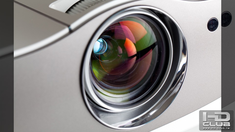

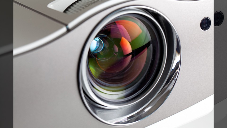

12枚光學鏡片所組成的鏡頭設計,鏡頭裡有一片低散射鏡片 (ED)

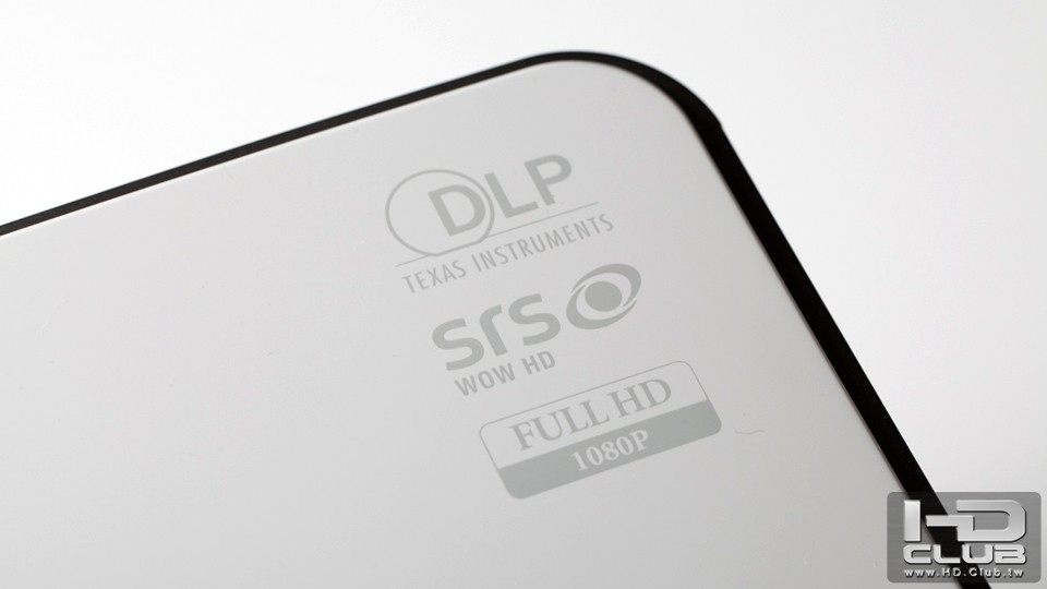

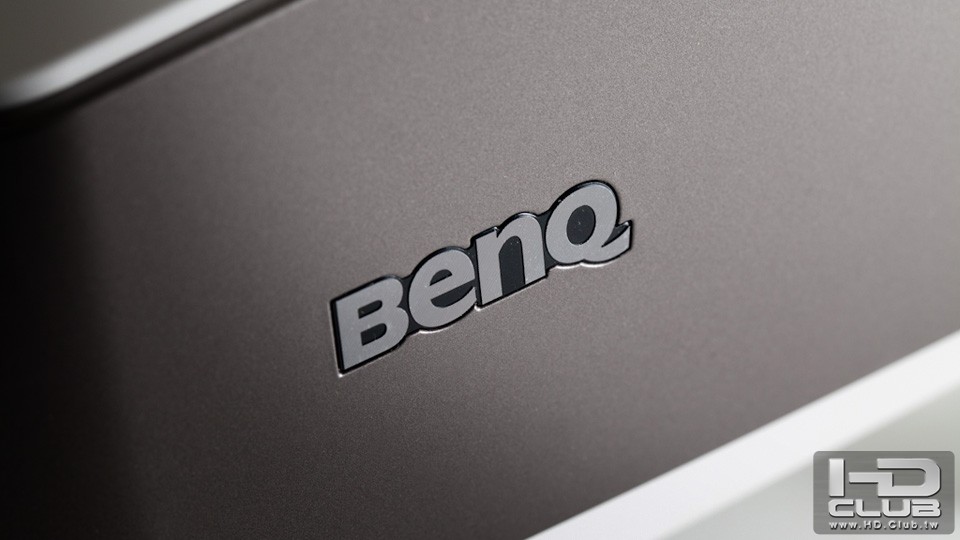

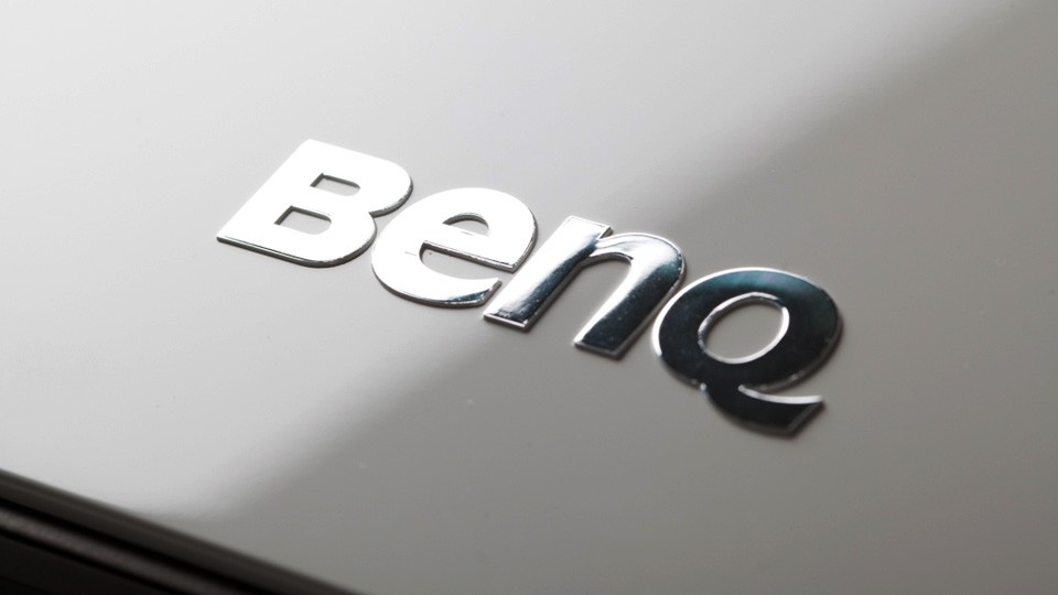

與素雅的機身很搭配的logo

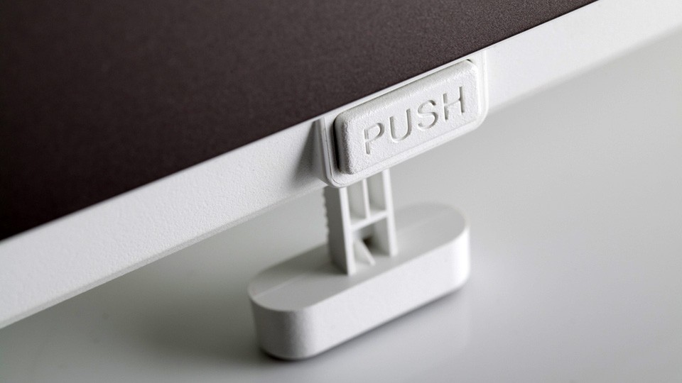

一個按鈕就墊高底部的設計

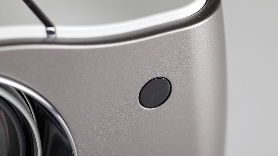

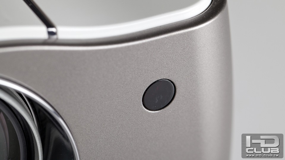

紅外線接收位置

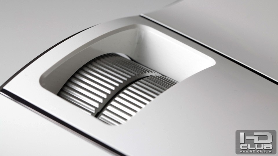

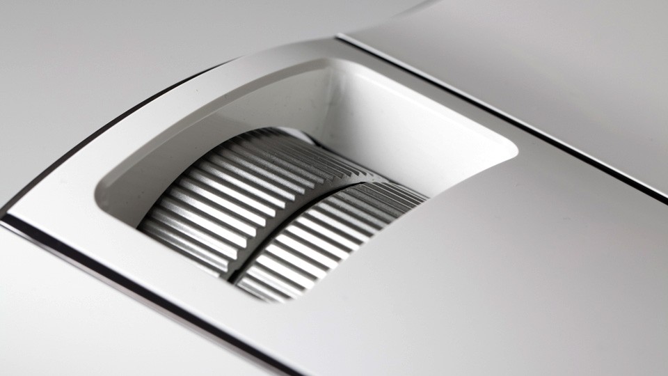

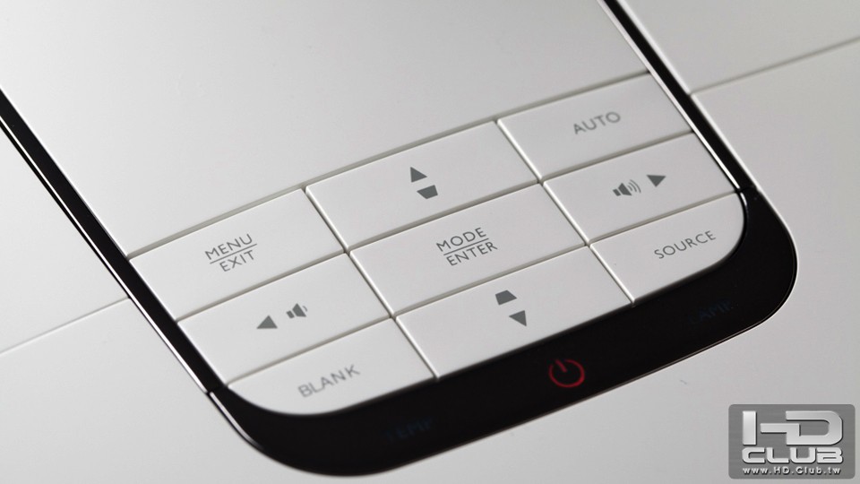

鏡頭對焦與畫面大小 zoom的調整環

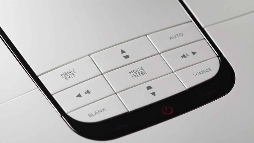

機身上的按鍵設計

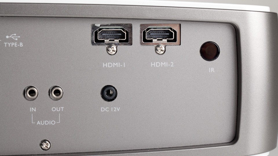

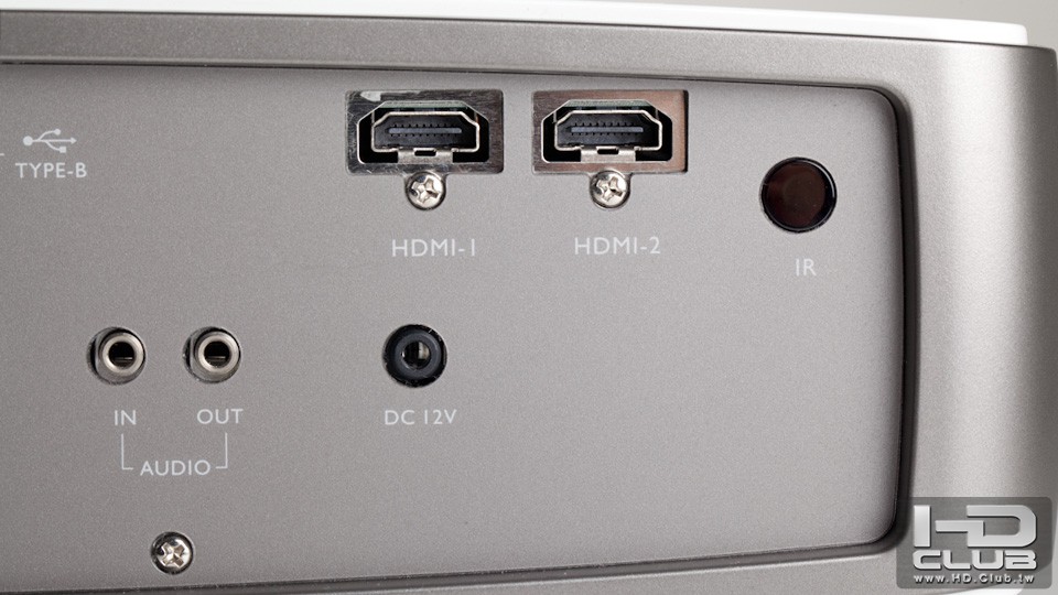

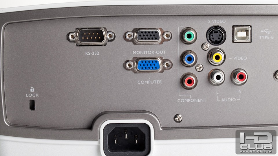

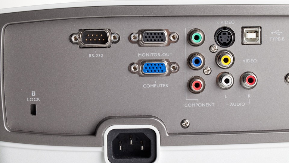

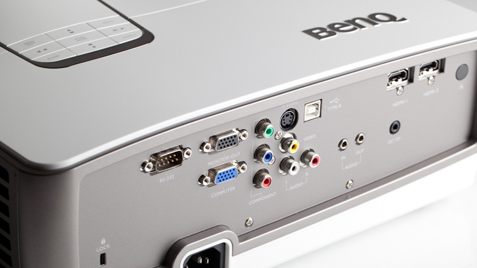

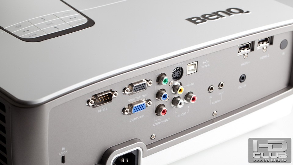

機身後的I/O 位置配置

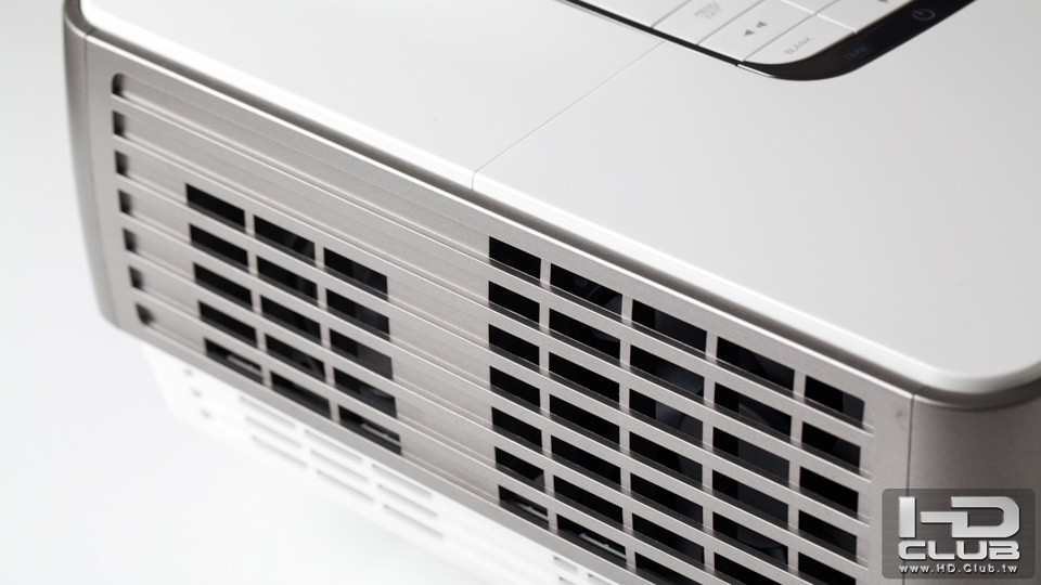

散熱孔設計於機身側面

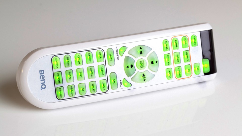

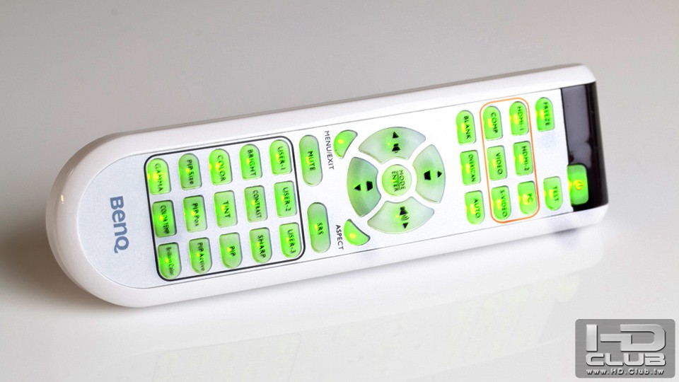

採用自發光的遙控器

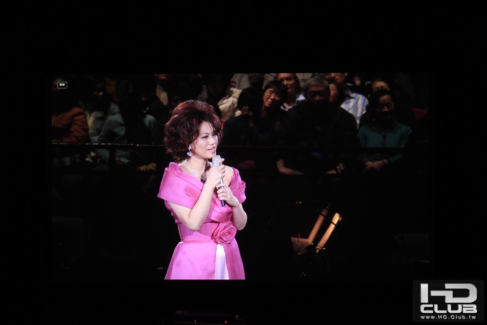

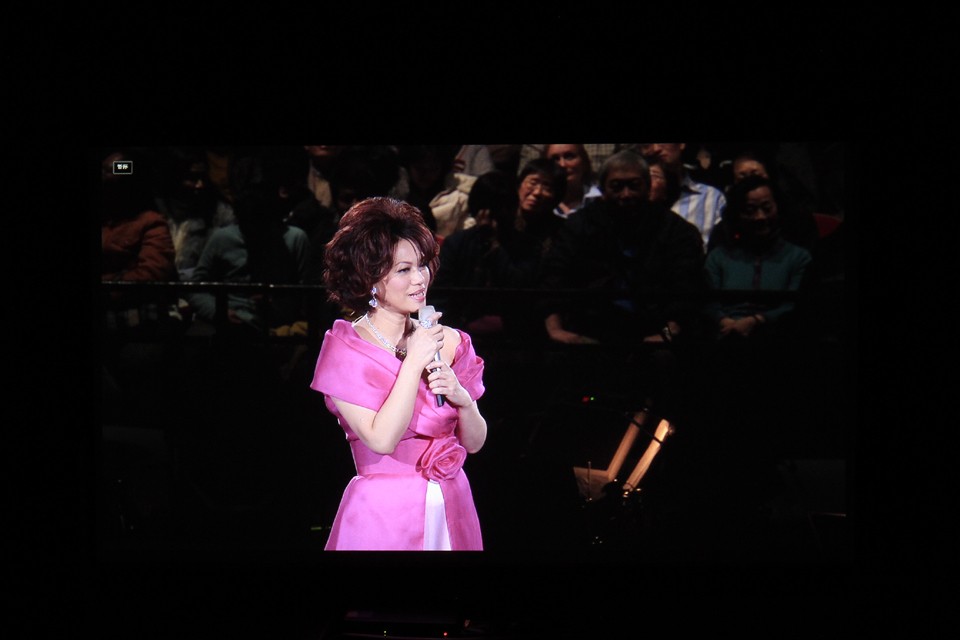

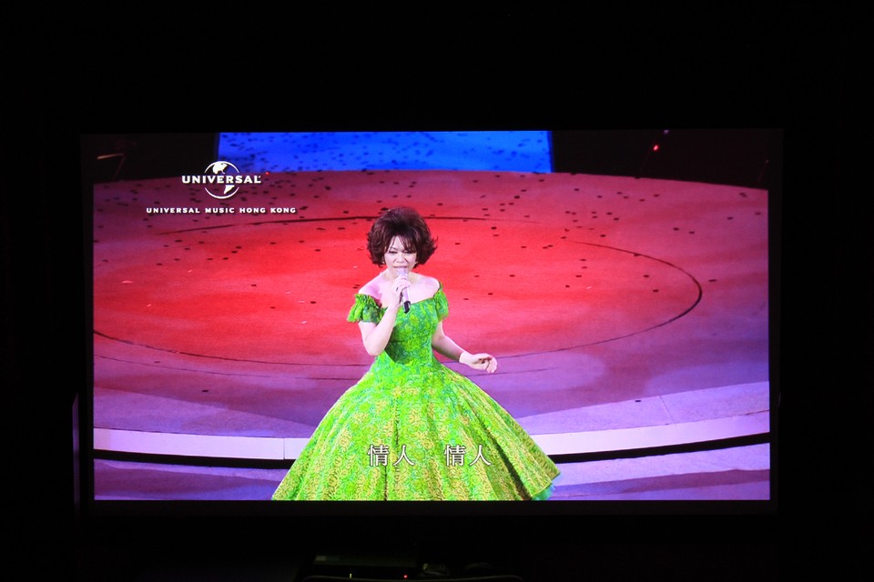

在播放前依往例先進行顯示器基礎調整,觀察W1200在個人的環境下適合的輸出模式,最終決定使用原廠圖片模式USER3/ 參考模式:標準。再小幅更動亮度與對比值,並將銳利度調降數格,燈泡維持在經濟模式下便可以在增益1.1的Grandview100吋席白張力幕投射出明亮且清晰銳利的畫質表現。不過小弟也察覺到本機在預設值的狀態下整體色彩偏離標準,在經常播放的Qtec_Hi-Definition Reference與Super HIVI Cast兩張測試軟體發現在綠色與藍色部份飽和度偏高,櫥窗效應明顯,所幸原廠提供RGBCMY色彩管理與白平衡微調,透過本機豐富的調整機能,小弟還是將測試片中的藍天白雲與綠色花草等大自然的顏色修正到合理的範圍。如此,在播放站大拍攝的台灣印象詩系列作品時方能感受到正確的色彩呈現。

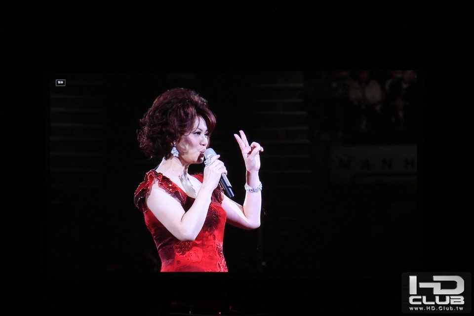

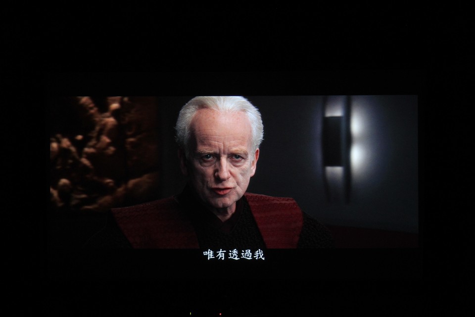

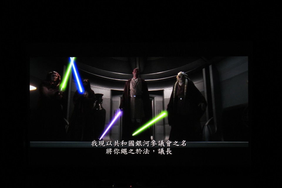

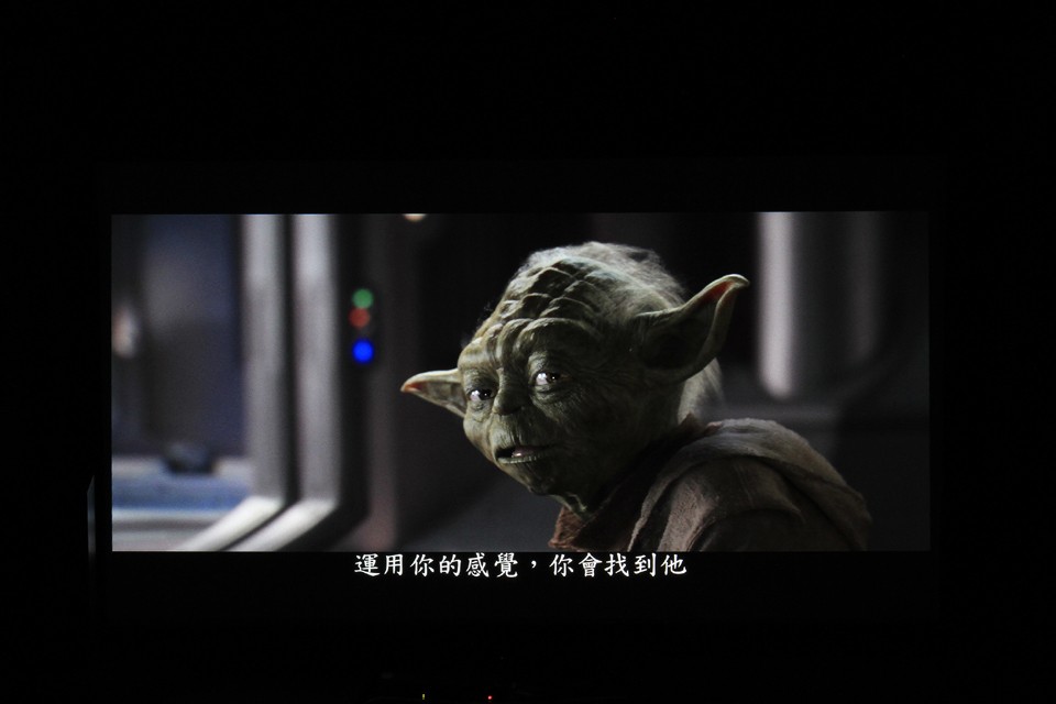

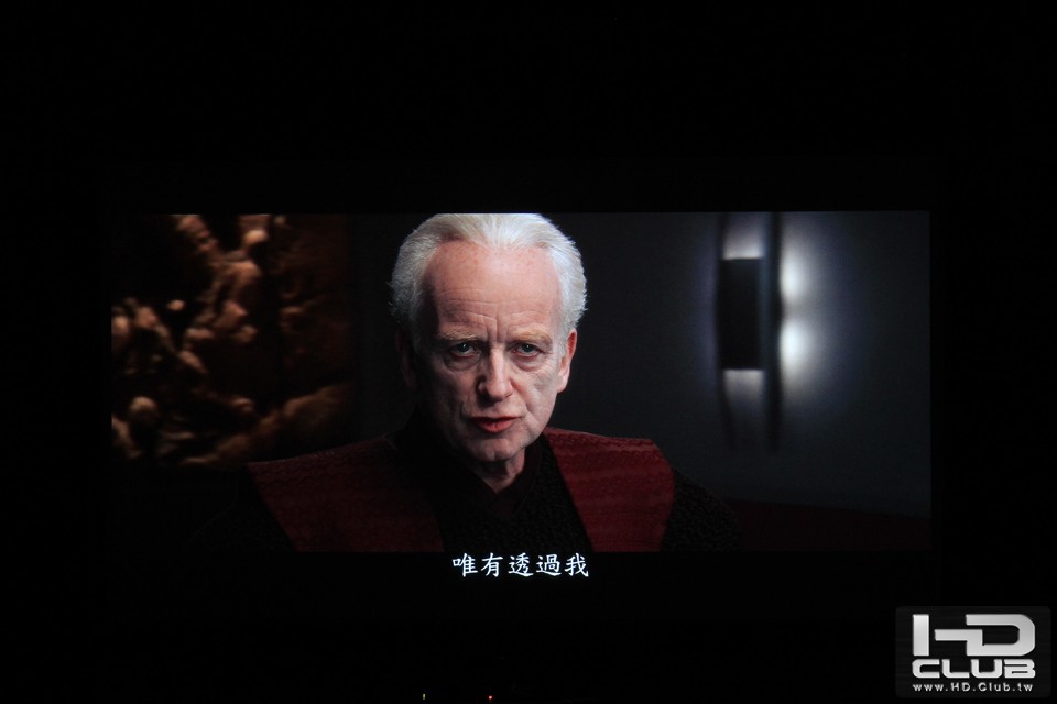

接著開始欣賞W1200播放1080p/24藍光電影的表現,單板式DLP在銳利度的表現向來是優於泛液晶系統的投影機,本機在這點的表現上更是可圈可點,接上PC,畫面的中心點、四周邊緣均維持一樣的水準,貼近銀幕細看,肉眼是查覺不到任何字體滲色、邊緣模糊的狀況,這樣的優勢在觀看動畫片感受最深,功夫熊貓2片中主角阿波,毛髮細膩的程度非常能張顯出FullHD的價值,星戰3裡白普庭議長 (達斯西帝) 臉上蒼老的皺紋也刻劃的相當細緻。不過在這裡小弟要提醒一下用家,本機銳利度預設值過於銳化,必需大幅調降方能得到最佳狀態,否則很難有個人上述所表達的感受。

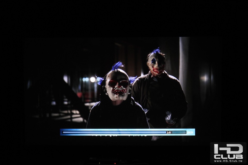

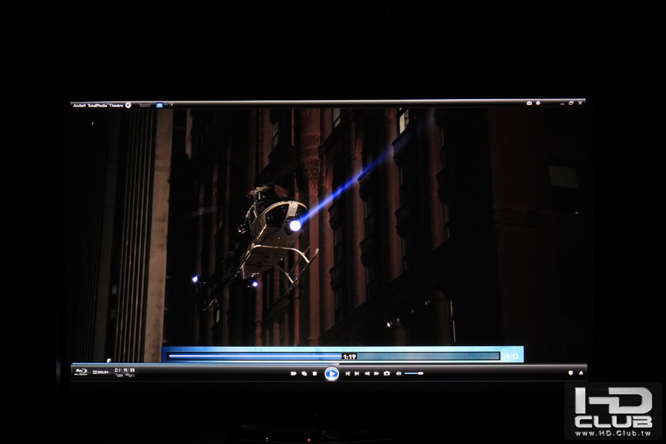

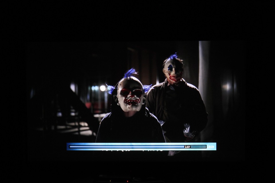

本機優良的鏡頭素質,與原廠宣稱5000:1對比度 , 相較於早期推出的機種,畫直通透的程度提升不少,個人的現役機種是MITSUBISHI 720P的HC1100,在我的環境下播放黑暗騎士,觀看2.35:1的電影,上下黑帶是最容易發現不同之處。此外受惠於鏡頭素質頗佳,畫面乾淨清爽,噪訊亦控制的相當不錯。

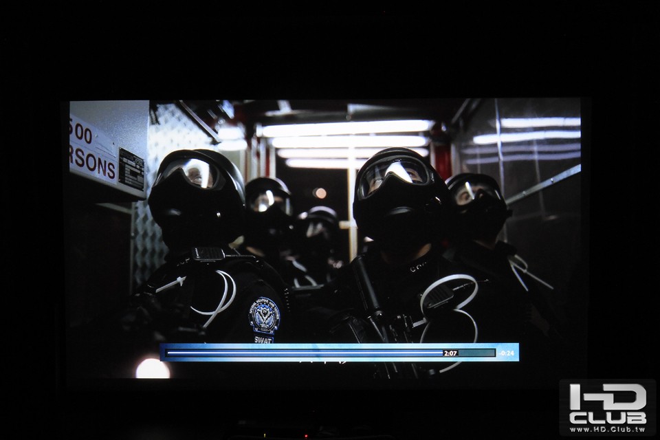

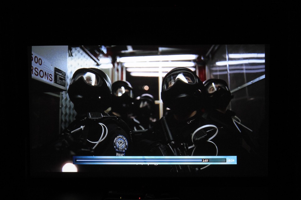

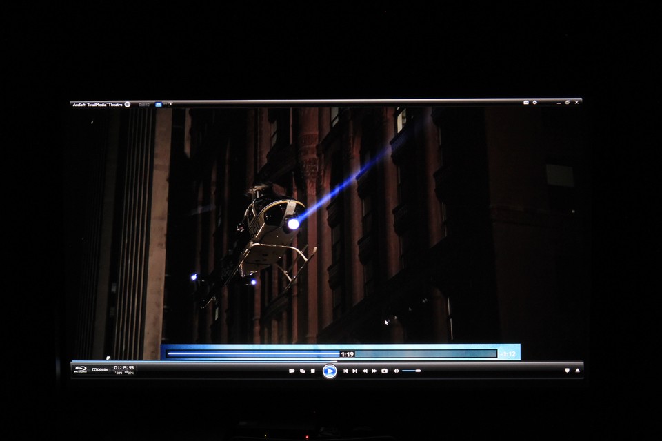

本機另外值得一提的部份便是BenQ為這台W1200配備了高階DLP機種才有的動態畫面插補技術,可以針對1080/24p的藍光電影進行畫面補禎處理,為了在實際測試中驗證此一功能的妥善率,開啟Frame interpolation動態插補技術後 ( 共3段可調 ) 播放眾多24p藍光電影均可感受到W1200的補插技術非常自然,在快速移動的場景鮮少發現忽快忽慢的狀況,雖然如此,但本機在處理物體高速移動的運算上仍有其不足之處,細看時會發現高速移動的物件在邊緣產生了不自然的拖影,這現象幾乎無法避免,如果背景複雜則更為明顯,如變形金剛3後半段特種部隊高空跳傘進入市區的場景更是破綻連連。話雖如此,但以純觀賞的角度而言,除非是特別注意此一缺點,本機動態補插的機能還是能有效提升動態解析度並降低視覺疲勞,整體而言利大於弊,當然如果用家習慣傳統24p的抖動感也可將其動態補插關閉。
