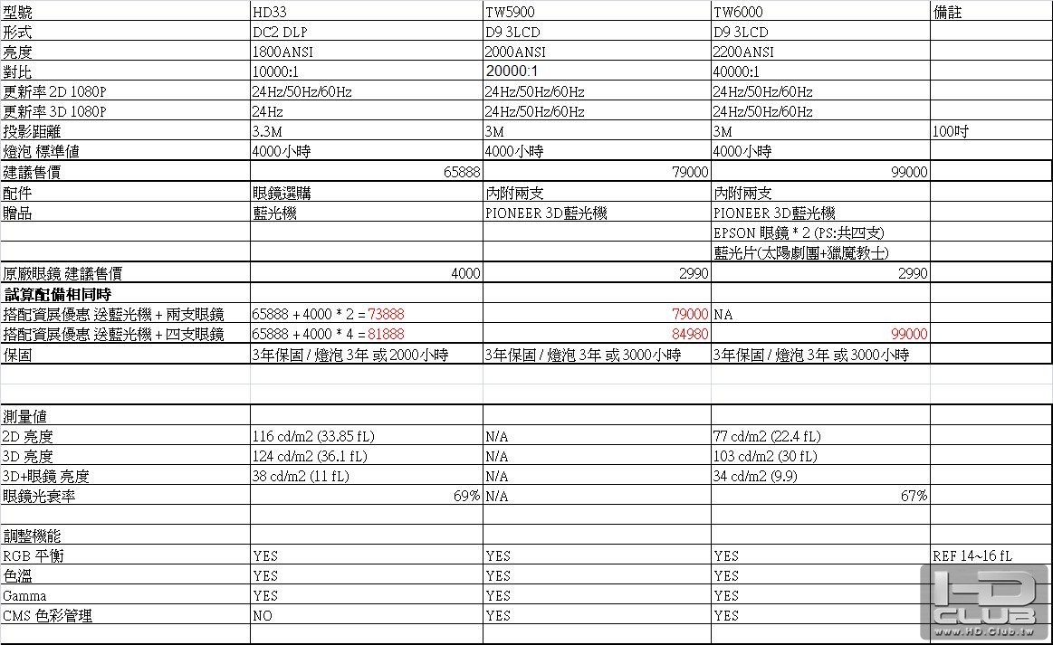

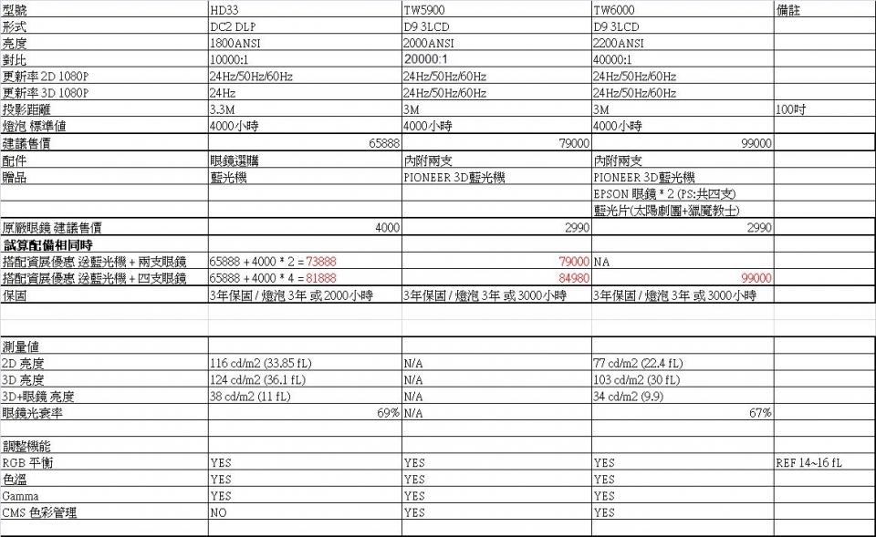

我簡單的做了一張圖表 來對照一下! 主題為5900 / 6000 VS HD33
這次測試的 表列規格比較高的6000 , 有機會在測試一下 5900 補上資料!
目前 3D投影機 都有一個罩門 就是 看3D不錯 但2D怎麼就 SOSO ...
其實亮度 就是一個 重點!  往往為了提升 3D的亮度 而犧牲了2D 模式下過亮!
而過亮 的結果 在2D的色彩上 幾乎破功!
且過亮的畫面 會使眼睛疲累,還記得HD33裝完後 客人還打電話來問,
3D模式亮度OK,但2D時好亮喔!有辦法調嗎?也提到說網路上有人分享
HD33可以加上 減光鏡黑階會更好!
我跟他說 萬萬不可,加了3D不就不用看了!看2D時一樣把眼鏡帶上不就OK了!
就有減光效果了! 不過這倒是玩笑話!
若以 2D 的來看 TW5900 是勝過 HD33 的 ,因為HD33太過於亮了!
且在燈泡模式 僅只有標準 與 高亮 兩種!   反過來 看3D亮度  HD33 小勝一些
但EPSON 的眼鏡光衰率 小HD33 一點點 , 3D的亮度 可以說是平分秋色!
在調整機能上 HD33 僅提供 RGB平衡 , TW5900 提供RGB平衡外 還多了CMS 六色調整!在顏色的調整 與 準度上 略勝一籌!
