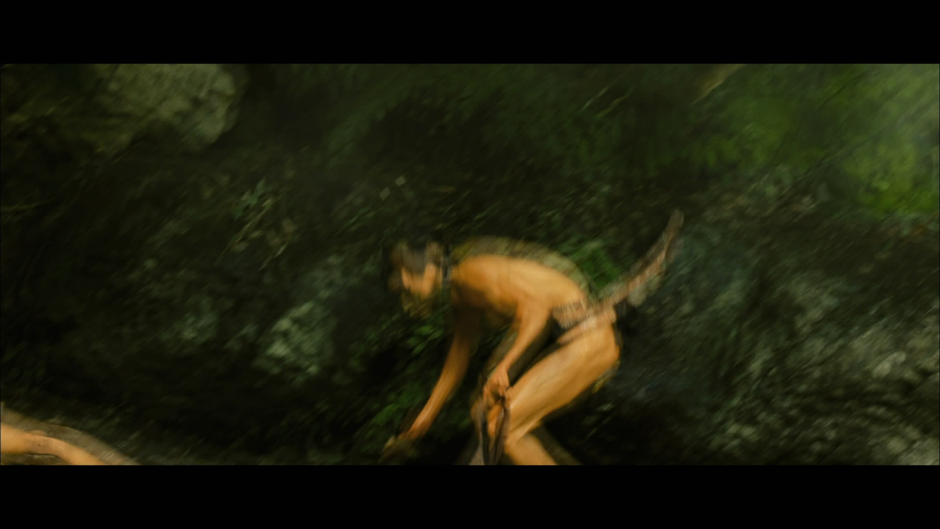

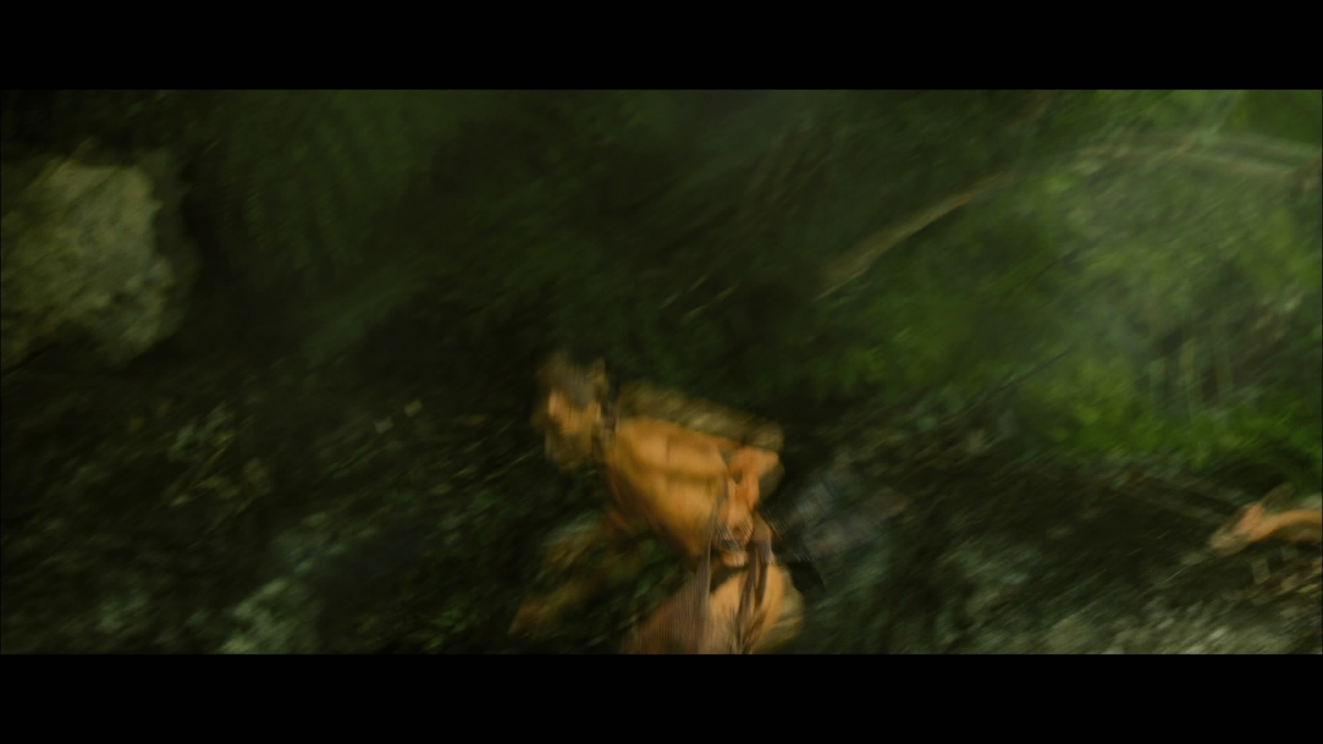

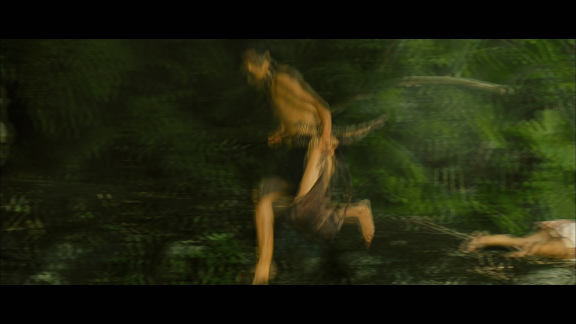

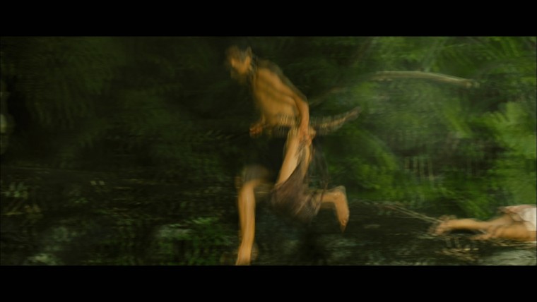

發表於 2012-4-19 23:14:09 | 顯示全部樓層
本文章最後由 KOBSS 於 2012-4-21 23:14 編輯
popo0121 發表於 2012-4-19 19:09
網路目前所知的問題點提供給尚未購買,以及考慮購買的人參考
太陽旗1分33秒處 停頓現象
經過讀出確認, 光碟本身沒有問題, 很可能是母帶刻盤之前最終檢查沒有發現
00:01:33.13~00:01:34.26 總共 27 frame 是相同內容
00:24:12.91~00:24:13.54 總共 15 frame 是相同內容
00:47:52.16&20 共 2 frame 是相同內容
00:47:52.24&29 共 2 frame 是相同內容
00:47:52.33&37 共 2 frame 是相同內容
00:47:52.41&45 共 2 frame 是相同內容
00:47:52.49&54 共 2 frame 是相同內容
00:47:52.58&62 共 2 frame 是相同內容
00:47:52.66&70 共 2 frame 是相同內容
00:47:52.74&79 共 2 frame 是相同內容
00:47:52.87&91 共 2 frame 是相同內容
00:47:52.95&53.00 共 2 frame 是相同內容
00:47:53.16&20 共 2 frame 是相同內容
00:47:53.25&29 共 2 frame 是相同內容
看起來, 很像是 24p -> 23.976p 轉換出了錯誤... 因為仔細分析 frame 時, 意外發現了很多錯誤的 frame
數位電影中不應該出現的疊影, 每隔 3 frame 出現一次...     (--_--)  弄成這樣有點不專業耶...
又是一起 "吃快弄破碗" 的事件?

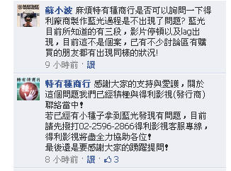

發表於 2012-4-20 08:38:52 | 顯示全部樓層
特有種商行 感謝大家的支持與愛護,關於這個問題我們已經積極與得利影視(發行商)聯絡當中!
若已經有小種子拿到藍光發現有問題,目前請先撥打02-2596-2866得利影視客服專線,得利影視將盡全力協助各位!
最後還是要感謝大家的踴躍提問!
