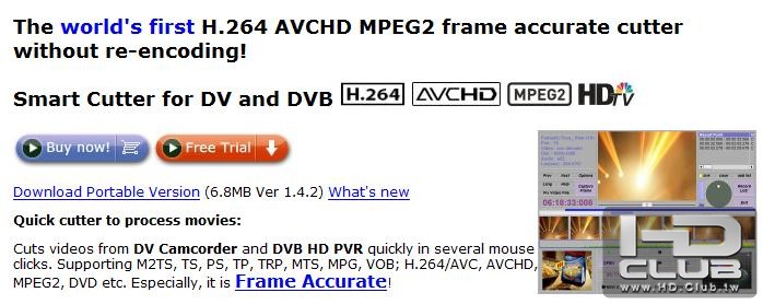

SmartCutter目前的最新版本为 1.4.2,引用官网的一句话:
原版为英文版,因为里面也没几个单词,所以这里就以英文版作说明了。(SmartCutter官网http://www.fame-ring.com/smart_cutter.html)

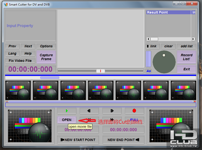

1、选择你即将Cut的TS或TP原档

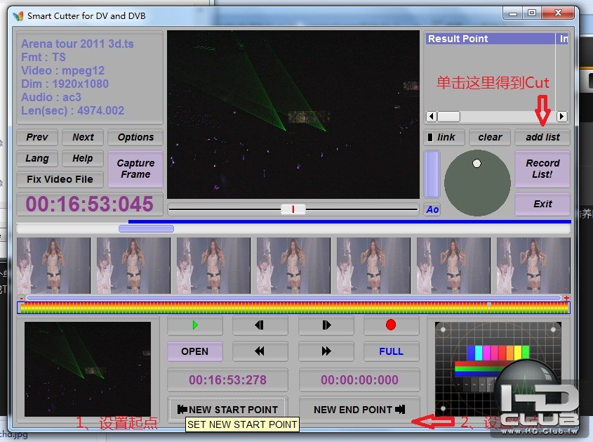

2、指定起点、结束点。说明,官网上并没有说明最多可以建立多少个Cut,但实际操作中至少可以建立20个Cut。

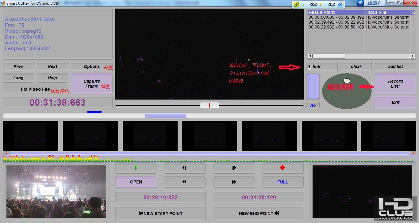

3、选择好需要的Cut,就可以输出文件了。因为程序基本上没有对源档时行什么编码,所以一段5分钟的Cut基本上20秒就可以生成!
好了,到这里一个完成的Cut过程也就讲完了,如果还有什么不清楚的可以留言或者E-mail联系!
另外补充一点,如果你没有对设置输出目录,它会把你剪辑的视频放在原档的那个目录里!
比如:我剪辑LeeJungHyun-Heaven&ComeOn.vob,完了之后,就会生成一个LeeJungHyun-Heaven&ComeOn.12.vob文件,它也就是我剪辑的文件了!
