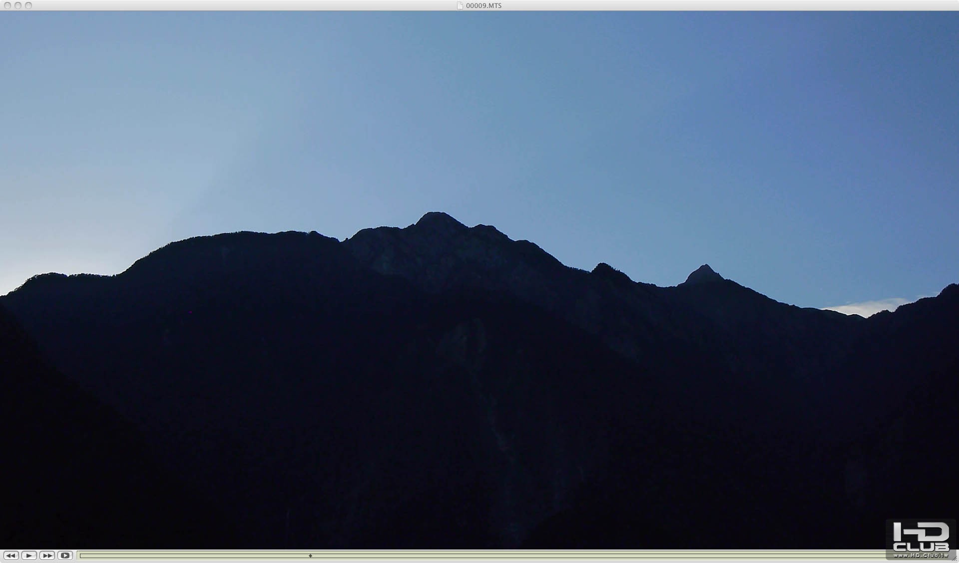

沒想到我用關鍵字"熱噪點"搜尋整個討論區,竟沒有相關的討論,
不禁讓我懷疑難道各位用的錄影機都沒有發生過熱噪點的問題嗎??
是這樣的,
小弟最近抓了GH2上山錄風景,風景是漂亮了,
但卻在畫面固定的一個位置出現了一個該死的紅點,
讓漂亮的風景長麻子了
多了那一小紅點(應該是桃紅),總是讓畫面變得沒有那麼完美,
如果紅點的位置剛好是較暗的背景那就會相當明顯,
如果是明亮的天空或顏色則不是那麼明顯
該死的是拍了不少晨昏的場景,山頭大多是暗黑的,就看那一點小紅色在那裏的不搭嘎
原本以為是用了高ISO的關係,
再來發現如果剛開機時是不會有,但錄比較久一點後就會產生(還不確定多久)
這時切到最低的ISO160也是會發生,
所以推斷應該是熱噪點吧
各位的攝影機有遇過嗎?都如何處理?
影片上的紅點要何處理會比較好?

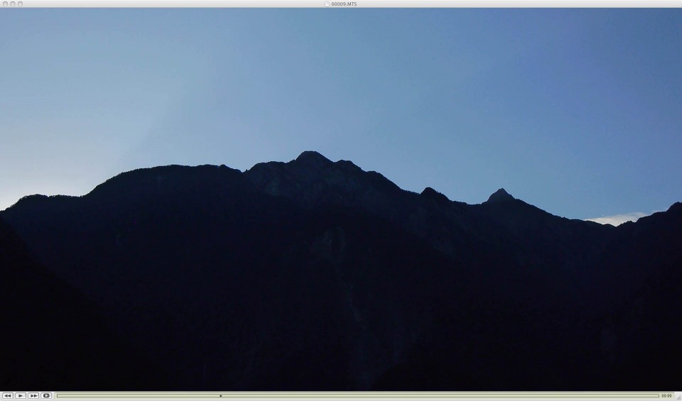

補個畫面截取圖好了,請看左側靠近中間的地方
裁切來看
 樓主| 發表於 2011-11-30 11:30:36 | 顯示全部樓層
本文章最後由 wjesse 於 2011-11-30 11:32 編輯
不過再想想,熱噪點會那麼大點嗎?
如果是拍相片長曝時也沒有那一點那麼大點的
可疑

 樓主| 發表於 2011-12-1 09:12:41 | 顯示全部樓層
这个看起来没什么大碍吧?
清理一下传感器看看,
另外他还有个重置传感器也试试看。 ...
912 發表於 2011-11-30 13:01
大圖點開成最原始大小才可以看到歐,
而且如果在大尺寸的電視螢幕上看,那一點就會是"大礙"了(個人覺得啦)
有重置传感器過,似乎沒用(應該是壞點時才有用)
至於清理传感器,因為相機會自動除塵,加上我也不敢手動去清理以免越清越髒
所以就沒試了
