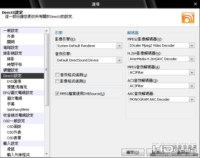

發表於 2008-8-3 18:28:58 | 顯示全部樓層
H264影像解碼器那邊使用PowerDVD 7 or 8的H264解碼器,或如有安裝圓剛的AVerTV,調用它的AVerMedia AVC Decoder也可以
