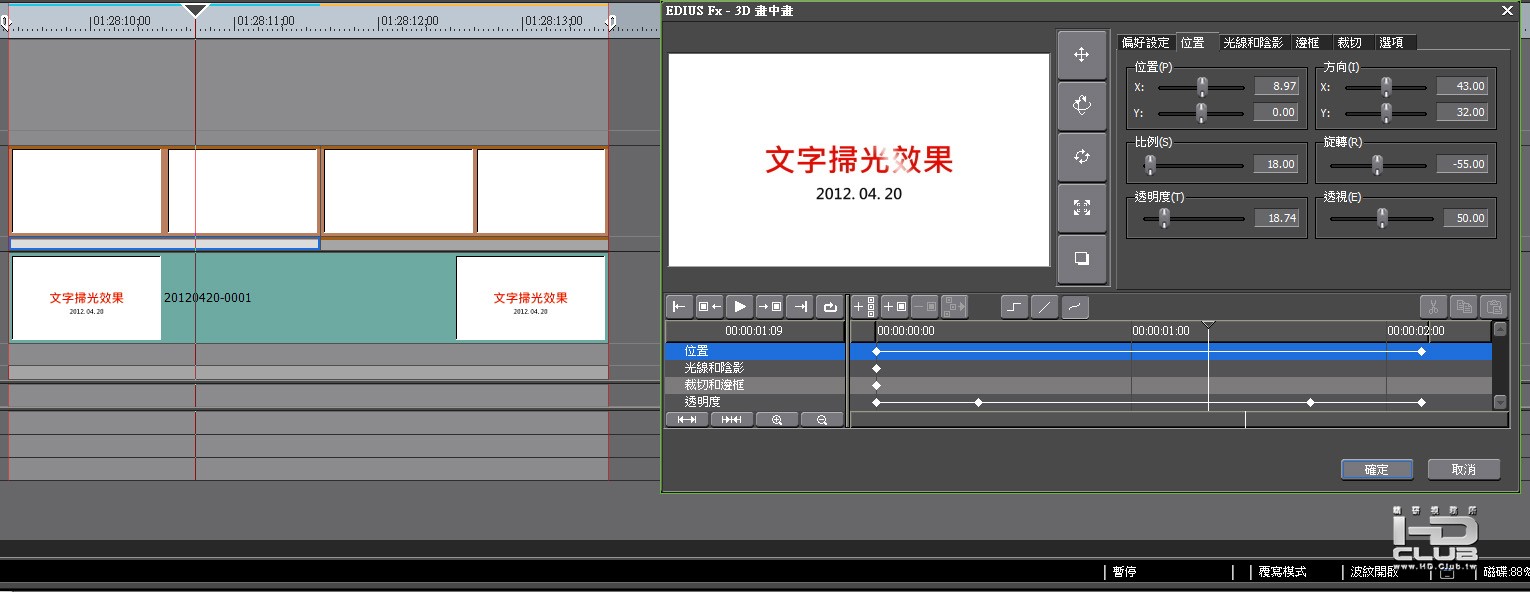

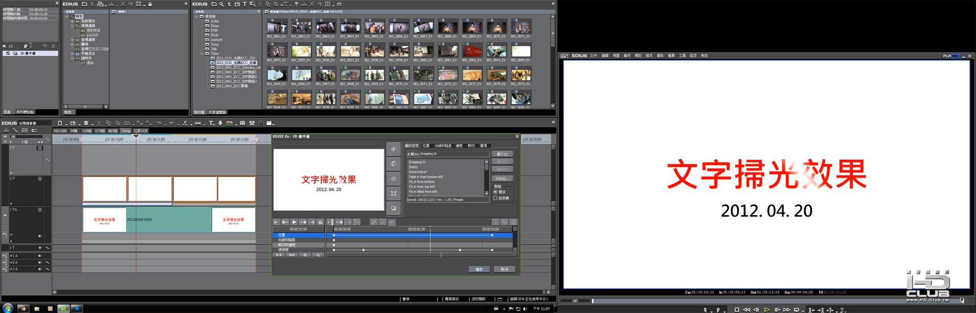

本文章最後由 VideoFactory 於 2012-4-21 01:53 編輯
只用Edius 6能做的掃光效果不多..
比較常用的如下面影片
使用2層Video及3D畫中畫
1層為字幕須放在Video層, 用Edius內建的 Quick Titler 即可,
字幕層需加上白底, 不然文字外會成透明, 而變成黑底
2層在字幕層上方使用新建素材置入Color Matte 顏色使用白色
完成後
在2層中加入3D畫中畫
使用邊框及位置 2項功能頁即可
本例中
邊框功能頁內, 啟用邊框柔化, (啟用柔邊+圓形柔邊+光滑柔邊3項都打勾)
固定值 寬度設為52, 高度設為100 (可自行調整需要的數字)
柔化光棒就會產生
位置功能頁內, 調整光棒的位置於文字上方, 並讓光棒動態移動, 同時淡入與淡出
本例中
位置數值 X=變數 -26.27~+27   Y=固定 0
比例為固定 18
方向為 X=固定 43  Y=固定 32  (可自行調整所需數值)
旋轉為  固定 -55 (可自行調整所需數值)
透視為  固定 50
透明度有4個數值   第1個為 100,  後10格為 22, 倒數10格為 22, 最後1個為 100
參考圖片
參考圖片1
參考圖片1
參考圖片2
參考圖片2
以上為常用的掃光效果製作
