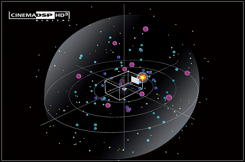

上方聲道始祖 YAMAHA
Presto最早接觸上方音場是在YAMAHA所推出的Cinema DSP系統
在這個系統裡,YAMAHA新增了前上方兩支效果聲道(Presence speakers),藉由提取中央聲道及環繞聲道經過DSP運算後輸出
一方面讓觀賞者有音場有提升的感受,一方面可將中央聲道結像至螢幕中央,這幾點對於使用投影幕的用戶非常實用(透聲布幕就另當別論)
而Cinema DSP也在該公司環繞擴大機DSP-Z11的推出下,一舉將聲道數推向家庭劇院前所未有的11.2聲道(加上後方Presence speakers)

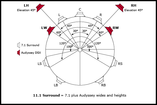

後起之秀 AUDYSSEY
僅向上方發展對競爭激烈的家用擴大機市場似乎還不夠
後來更加入了AUDYSSEY的Audyssey DSX,這家公司提出了Front wides以及Front Heights兩種虛擬聲道同時並行的技術
其中較特別的是Front wides聲道,簡單來說,就是在前方L、R聲道與側(後)環繞喇叭之間加入了額外的前方效果聲道
使得前方音場更加開闊,並且有助於前後音場的連貫性,目前也廣為各大環擴廠商所採用

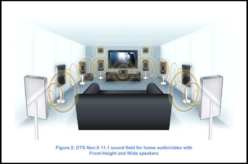

大家所熟悉的DTS也拿出該公司的虛擬聲道新技術DTS NEO:X來應對
聲道配置與Audyssey DSX類似,一樣加入了Height、Wide聲道,最大虛擬聲道亦同為11聲道(超低音不考慮在內)
只是Audyssey的Height聲道配置須稍微較左右聲道來得向外延伸,DTS NEO:X則是設置在L、R聲道的正上方,其餘配置大致上是相同的

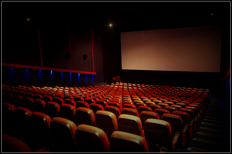

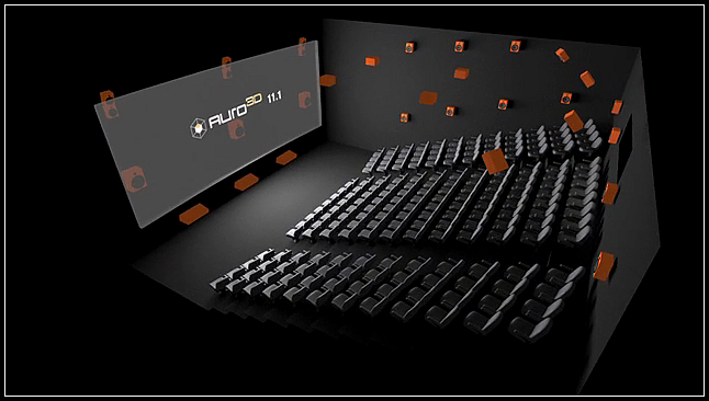

商業電影院呢?
家庭劇院在虛擬環繞音效這方面玩的翻天覆地,專業的電影院怎能沒有動作

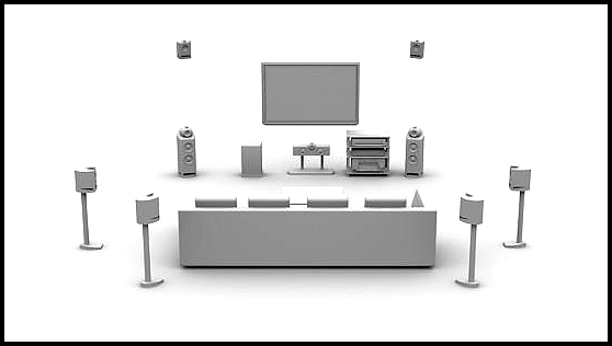

於是乎有間叫做Auro Technologies的公司,推出了自家的技術Auro-3D,不過Auro-3D的目標客層並非一般家庭,而是商用影院
喇叭配置明顯是為超大空間的電影院而設計,看圖會比較清楚,即是在原本配置的5.1/7.1聲道上方再加設一排相同配置但角度略高的喇叭
其中較特別的是家用市場未商品化的頭頂聲道出現在這邊了,照片裡上方四顆喇叭就是囉,亦有人戲稱為Sound of God
幕後推手之一據傳就是最近猛推新規格卻不太順利的George Lucas旗下公司Lucasfilm
