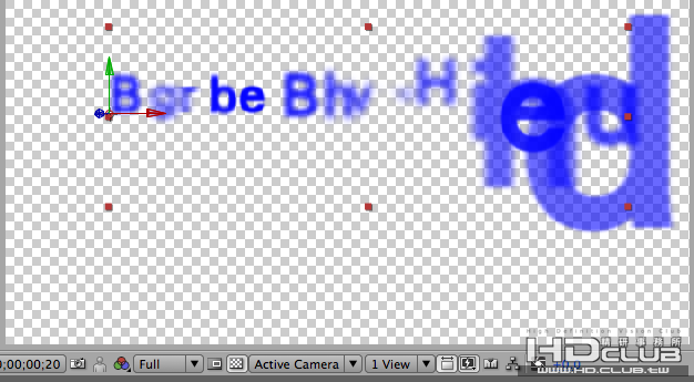

步驟一:在AE 中製作一個具有Alpha Channel 的Animation (如下圖)

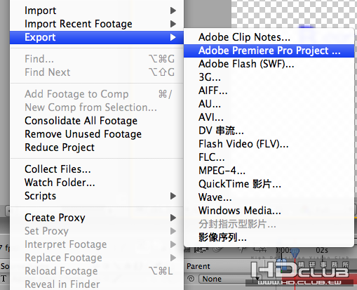

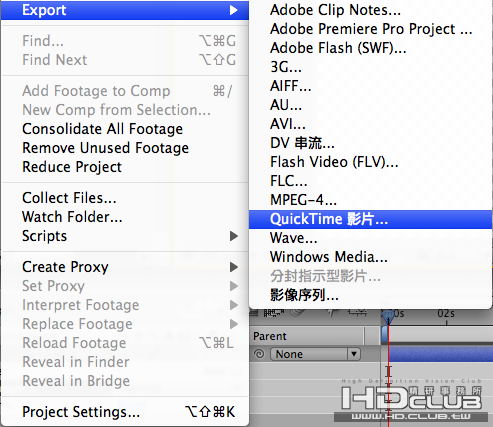

步驟二:將這個Animation 輸出成.mov,Choose Export > Quicktime 影片 (如下圖)

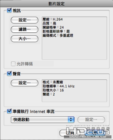

這時候會跳出『影片設定』視窗(如下圖),勾選視訊(default),其餘部分依需求勾選

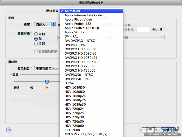

步驟三:在視訊的『設定』button 按一下,叫出『標準視訊壓縮設定』視窗(如下圖),並選擇以Animation 的壓縮類型輸出
鍵入具有.mov 之檔名,Press Return 。這時你已經在AfterEffects 中輸出一個具有Alpha Channel 的.mov 了!

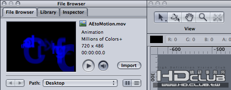

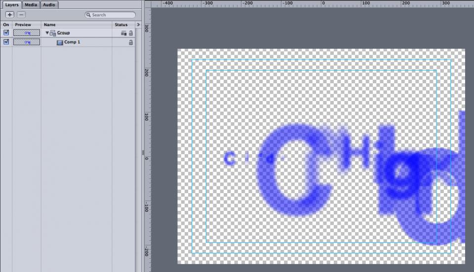

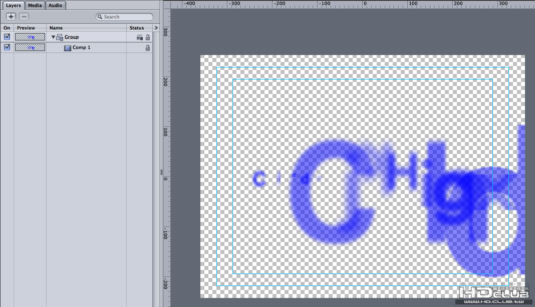

這時請開啟Motion 3 ,並從File Browser 中將檔案import 到Canvas 中,就完成了。
