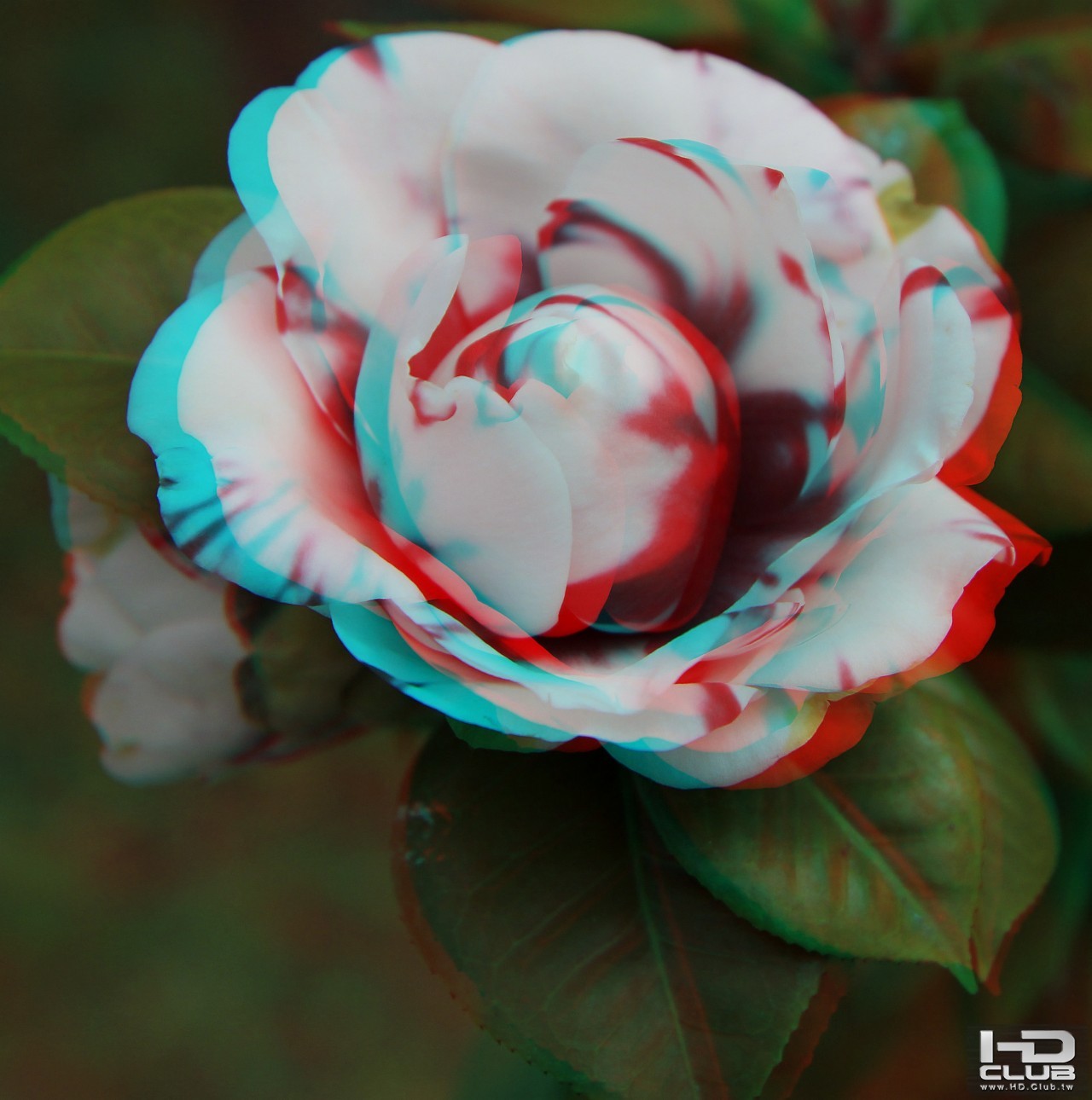

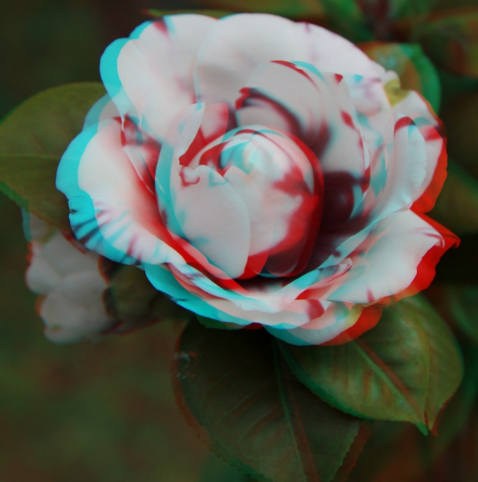

個人的理解,這裡說的焦平面,應該是指顯示屏的屏面吧.
我不自量的說幾句.並以一張紅藍圖作例子.
這圖裡紅色影像為左眼所看的影像,藍色影像為右眼所看的影像,我們看到圖很多地方紅與藍色影像是成水平方向分開的.
而花朵右上部份卻合在一起,就叫這部份為"重合點"吧.這重合點就是焦平面的位置.只要戴起紅藍(青)眼鏡,並把鼠標游標移到此附近,
就會看到重合點的影像與游標都在屏面上,而在重合點前面的影像(花朵)好像走出了屏面外(出屏),在重合點後面的影像(葉)好像走到屏面更深處(入屏),
這樣解說,不知有否幫助.

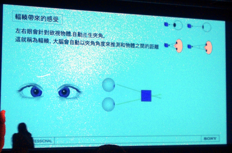

不知道是否就是SONY的講師所用的名詞『輻輳點』(兩眼視線交合處 OR兩個鏡頭光軸交合處)??
我再去做功課~
發表於 2012-2-16 12:10:47 | 顯示全部樓層
ardodo 發表於 2012-2-16 07:23
感謝您的回覆解說,
不知道是否就是SONY的講師所用的名詞『輻輳點』(兩眼視線交合處 OR兩個鏡頭光軸交合 ...
『輻輳點』我不懂,就表面意思來說,應該是了.
發表於 2012-2-17 11:07:33 | 顯示全部樓層
資料來源:發表會
發表於 2012-2-17 18:29:03 | 顯示全部樓層
ardodo 發表於 2012-2-17 11:07
資料來源:發表會
學習了多謝!
