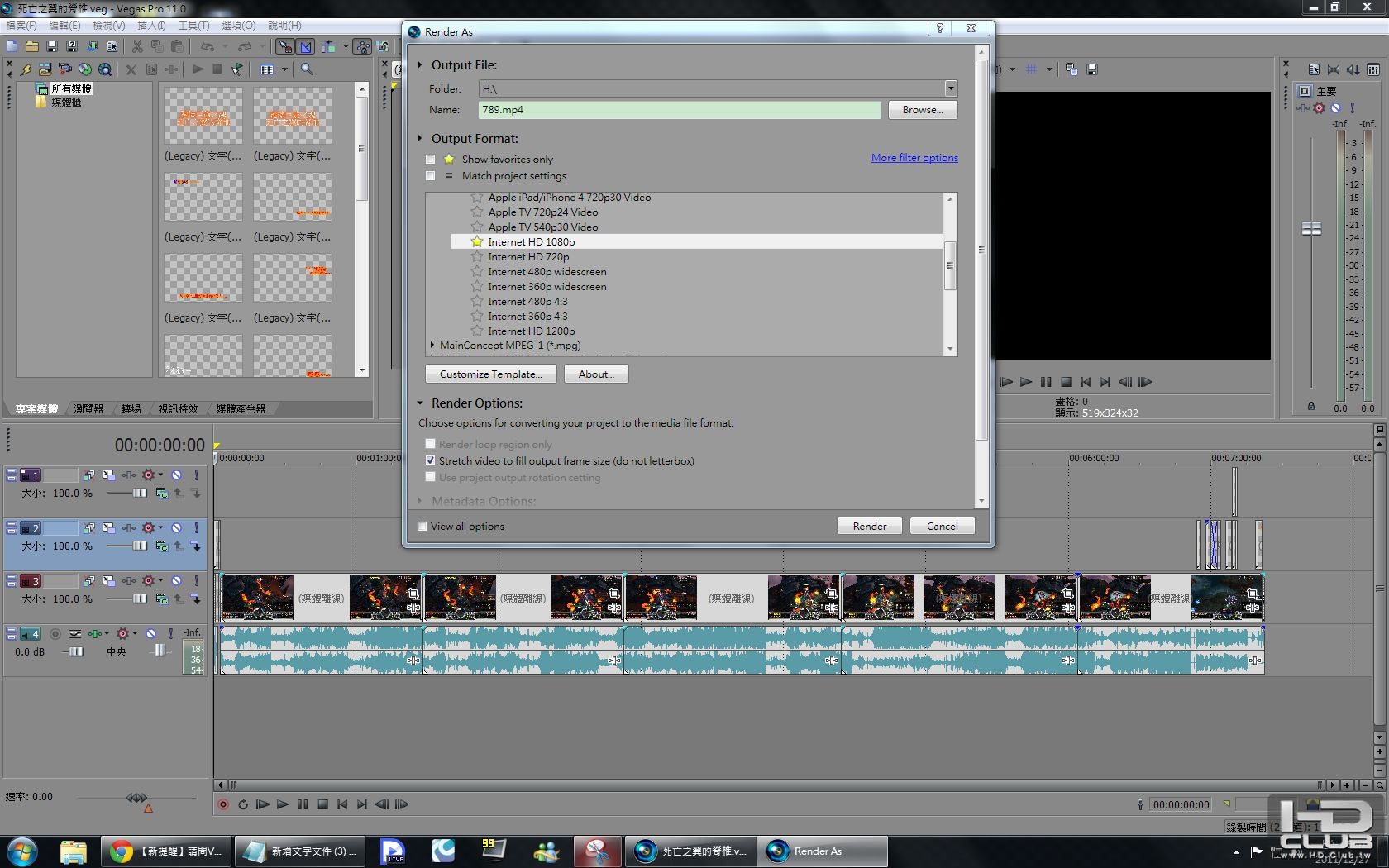

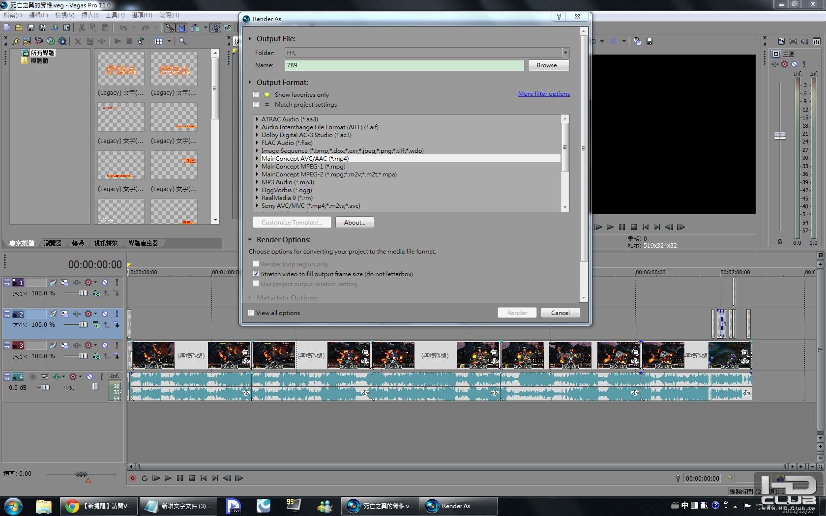

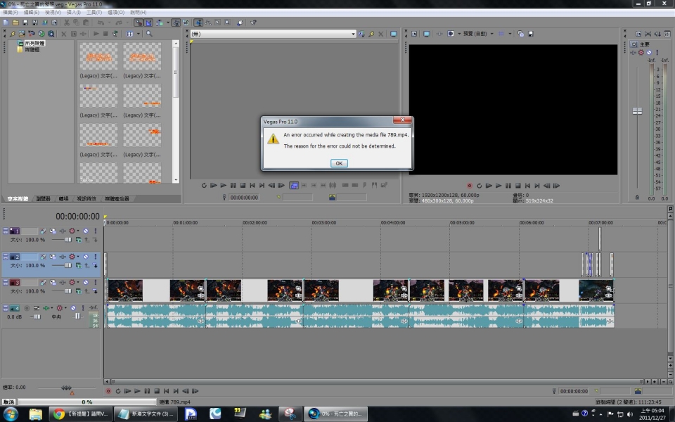

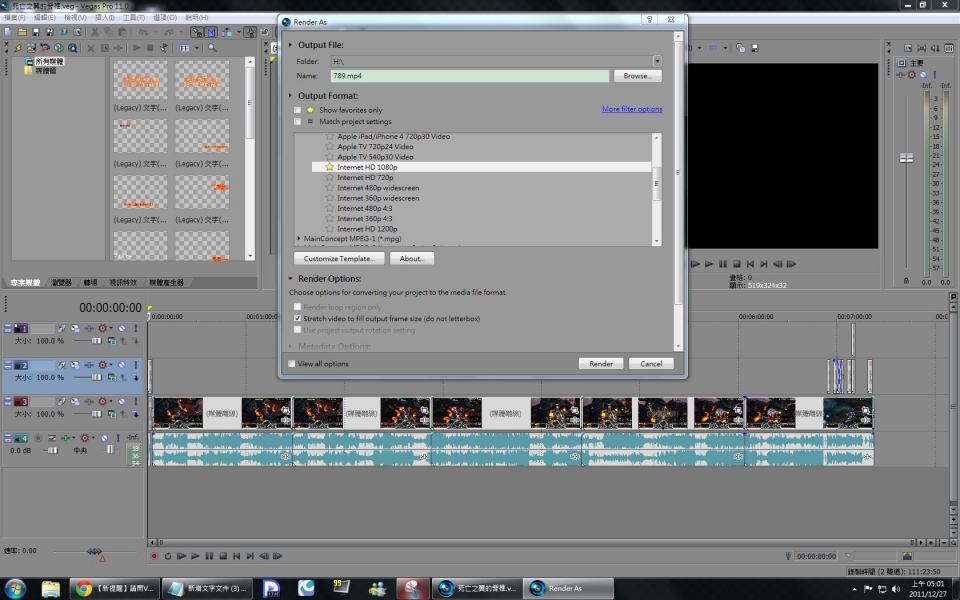

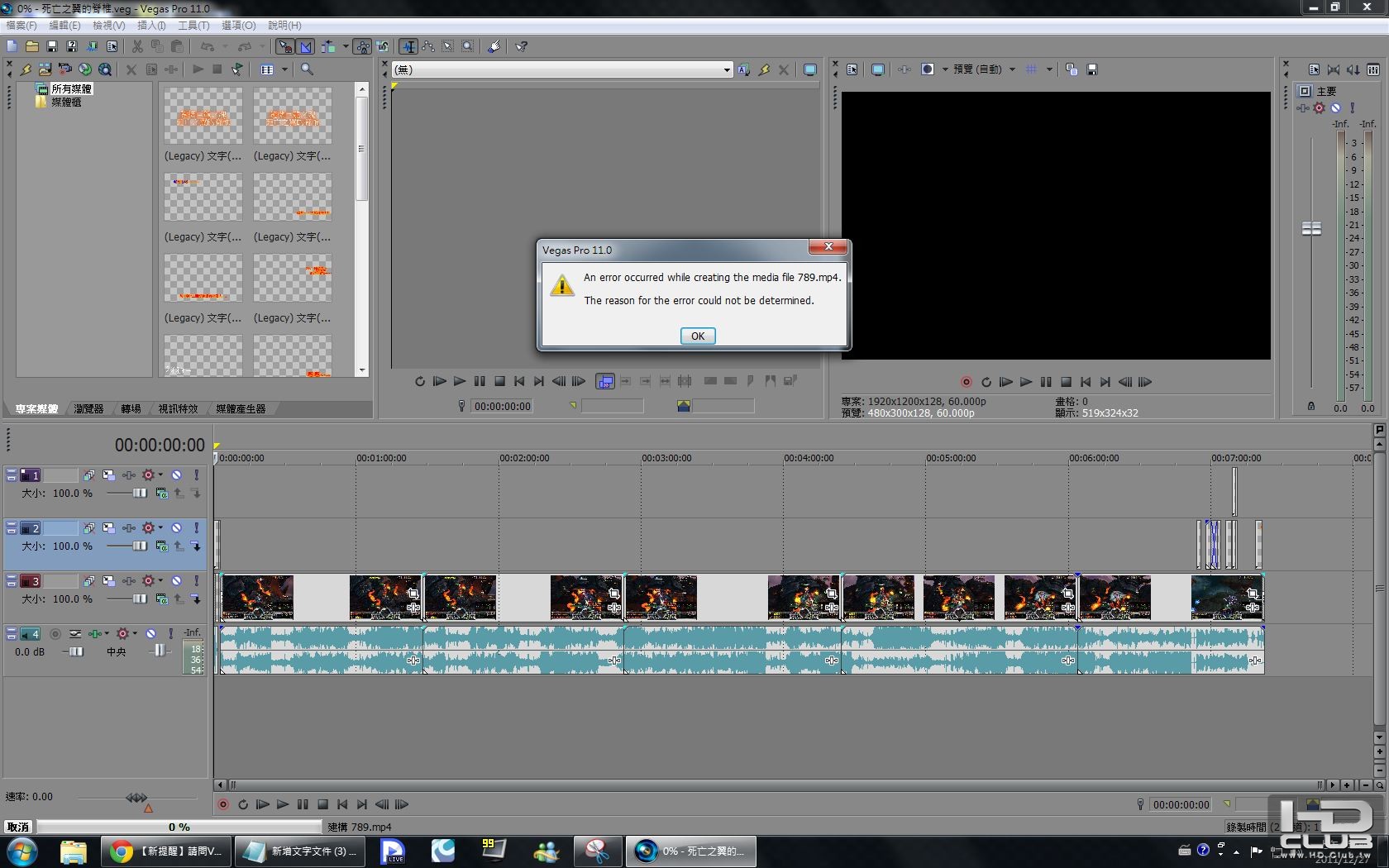

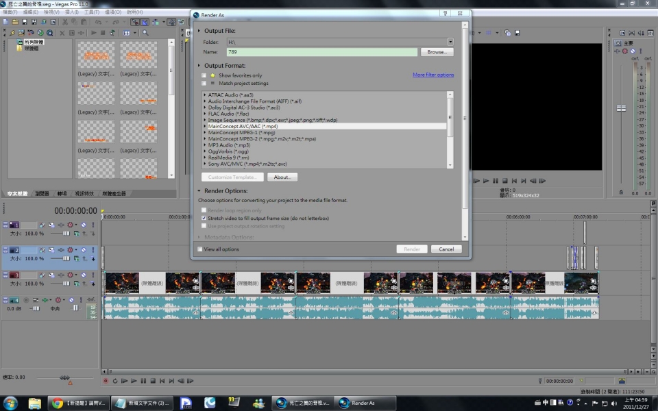

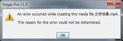

我的顯卡是4850,之前用PRO10.0E版都沒問題,想說用11版看看,結果輸出MP4格式一直出現
我的輸出格式是選擇Mainconcept AVC/AAC(*.mp4)  1920*1200 (用預設的1080p也是出錯)
用Sony AVC/MVC 就沒問題,
可是我想要自定輸出大小,所以只能用AAC那個選項,
煩請各位大大教我怎麼解決,謝謝。

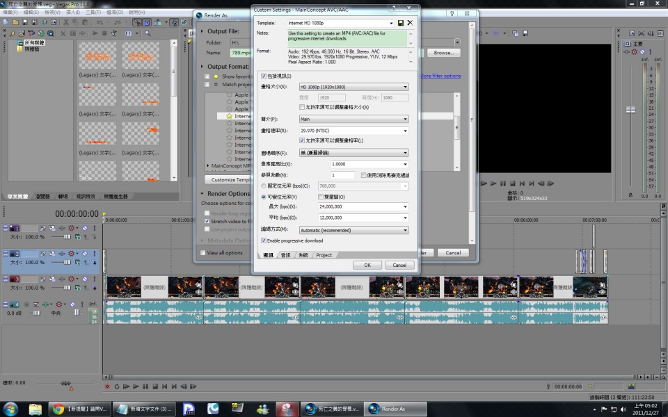

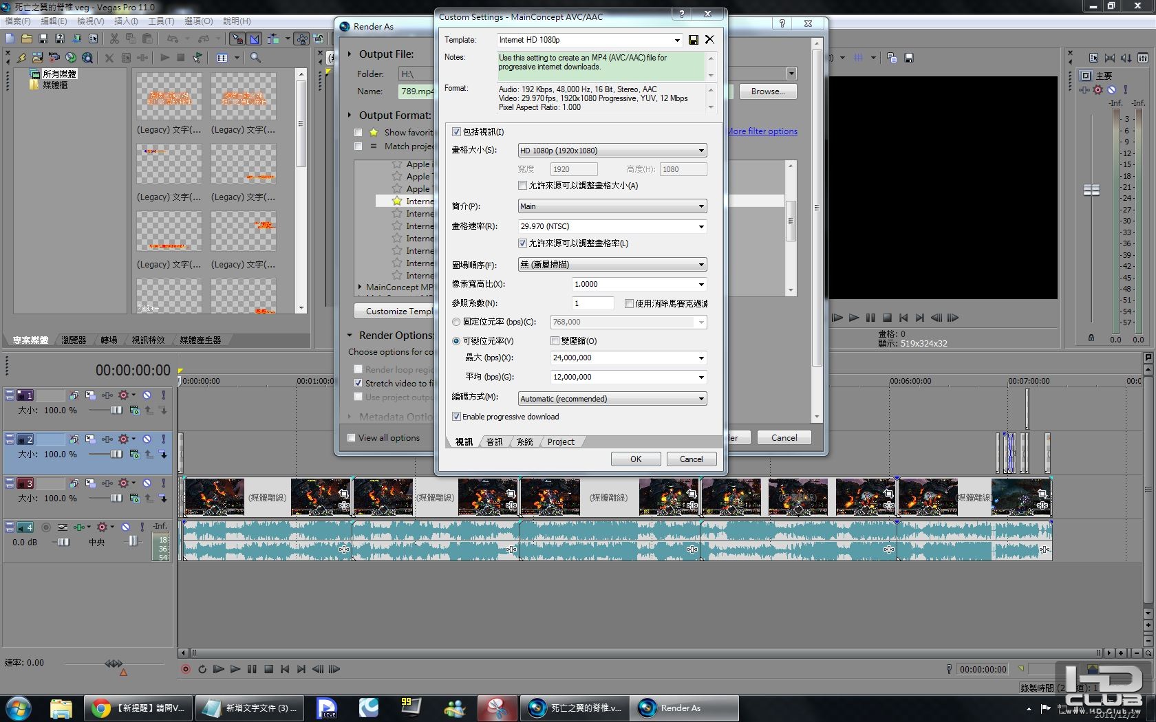

這是Vegas11輸出設定,我嘗試著用別種輸出確定是沒問題,唯獨用上面的選項(圖片)輸出就會有問題,
之前一樣的設定,Vegas10.0a~10.0e輸出也都沒問題,一直找不出原因,希望大大能教我怎麼解決,謝謝。
以下是我的來源影片資料,用FRAPS錄製而成FPS(59.94),因為我本身的螢幕是1680*1050,
我如果輸出1080P在看的時候會有上下2條黑邊,所以我才會輸出成1920*1200,
這樣我在YOUTUBE上面看才能有全螢幕(沒黑邊),或者請各位大大也能教我別種輸出,
在YOUTUBE上也能讓我的影片看起來沒黑邊,謝謝。

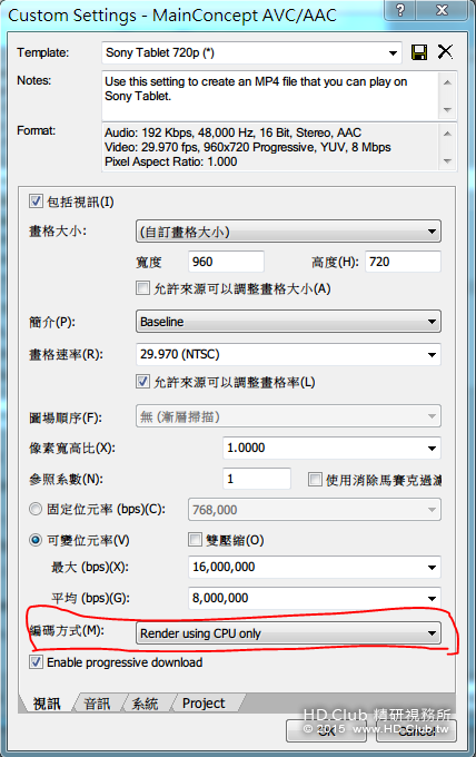

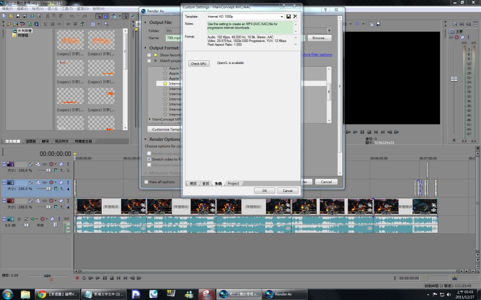

感謝您幫我提出的四個問題點,昨天我搞了一個晚上,終於弄出來了,
問題在於解碼器........
解碼器改成CPU ONLY 就可以輸出了,不過感覺很奇怪,為什麼相同的設定,
10.0E版能輸出,而11版卻不能........

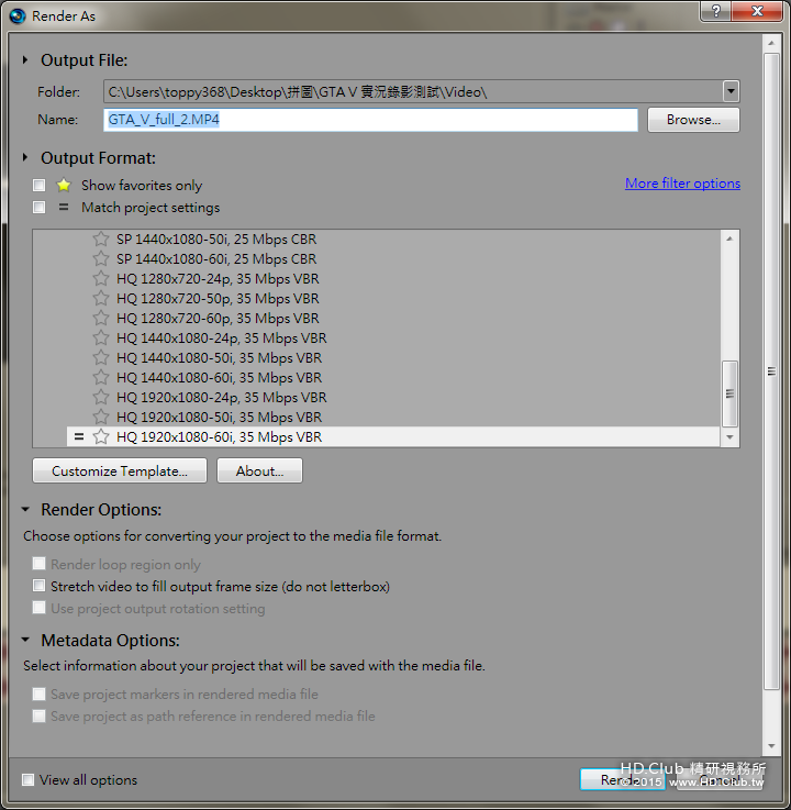

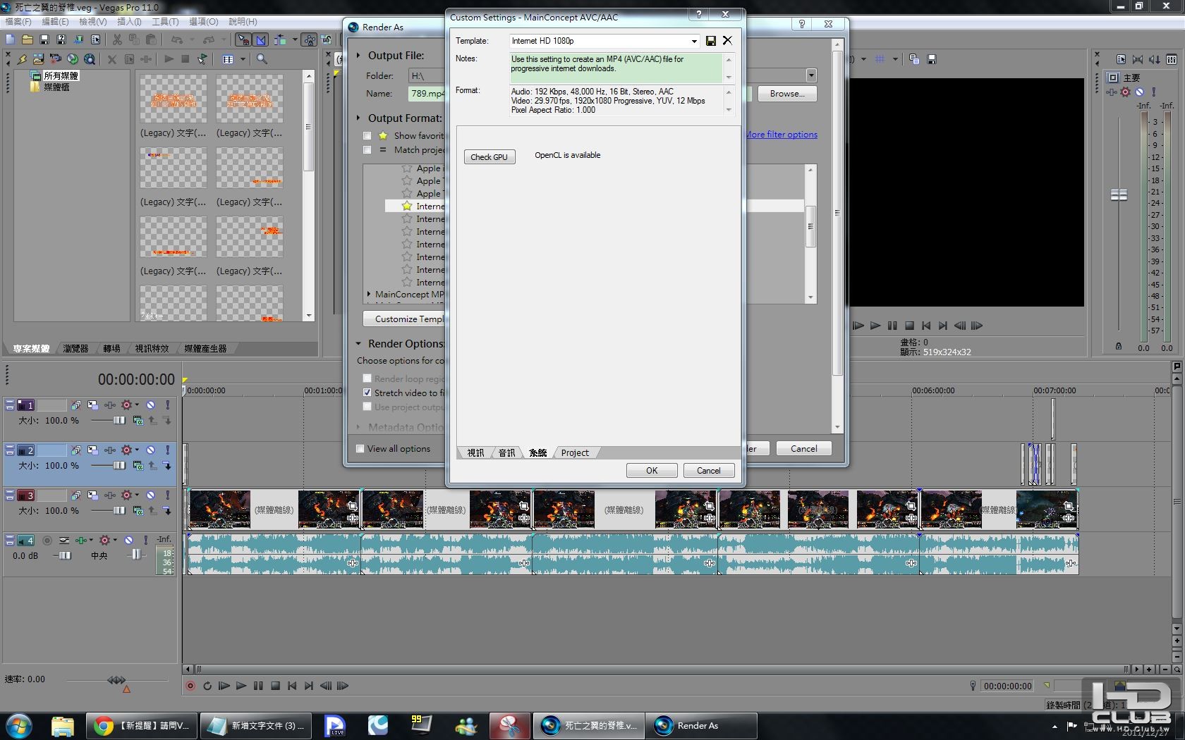

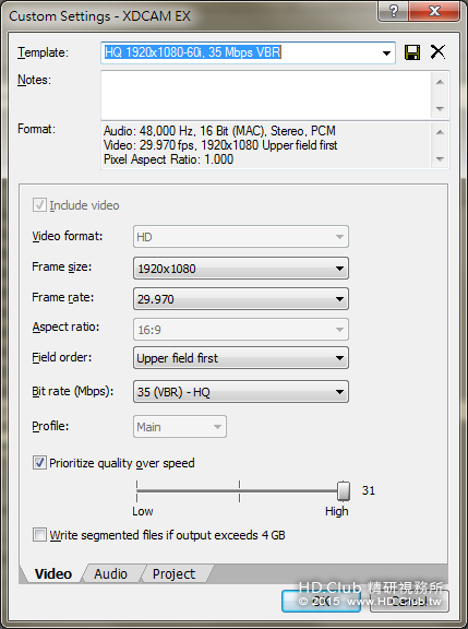

我最近轉影片也遇到相同狀況
爬到這篇文章,可是有個疑問
請問一下,該怎麼把解碼器改成CUP Only呢 ?我目前用的是11
Render as 畫面
Remder As
Remder As
按下Customize 進到這些畫面,但是都沒找到跟CPU有關的選項
Customize Video
Customize Video

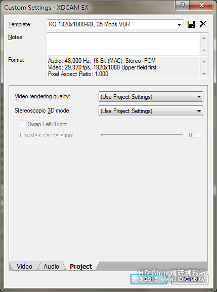

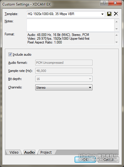

Customize Audio
Customize Audio
Customize Project
Customize Project
發表於 2015-12-21 12:08:12 | 顯示全部樓層
請問如何將解碼器改成CPU ONLY
