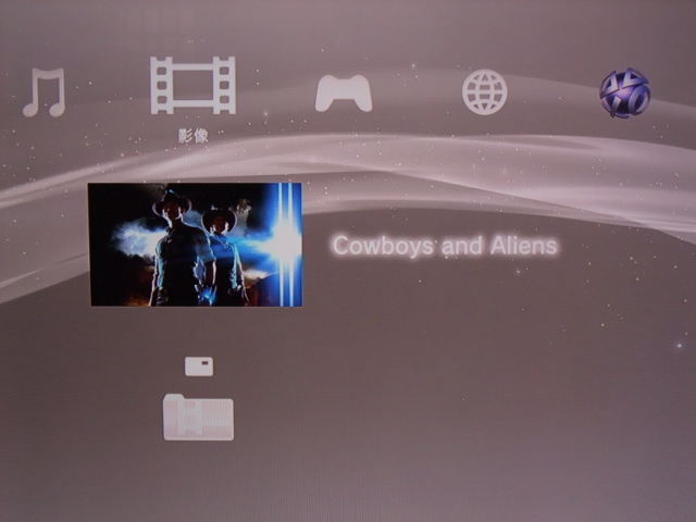

我的也是首批 PS3 60GB,特的測試手裡,3片不同牌子 BD-RE DL
我的也是首批 PS3 60GB,測試手裡3片不同牌子 BD-RE DL

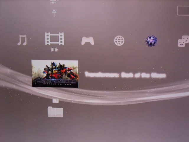

發表於 2012-1-2 10:16:04 | 顯示全部樓層
SONY  BD-RE DL

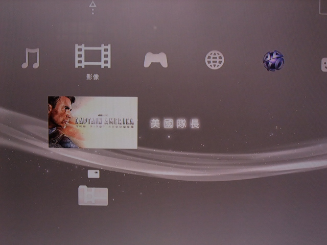

發表於 2012-1-2 10:22:35 | 顯示全部樓層
TDK BD-RE DL
JVC BD-RE DL  3片都可以 OK!
