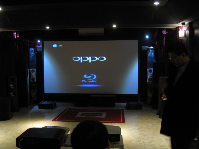

這次有幸參加網兄與 MK + OPPO 的聯合鑑賞會,終於能親眼目睹其網友稱之為<< 宇宙盤 >>的強力影音撥放能力
除了基本的BD原碟播放外,SACD與DVD-Audio甚至MKV、TS、AVCHD等各格式之備份光碟皆可正常讀取播放,SACD甚至可以DSD輸出,無所不讀的宇宙盤稱號當之無愧!

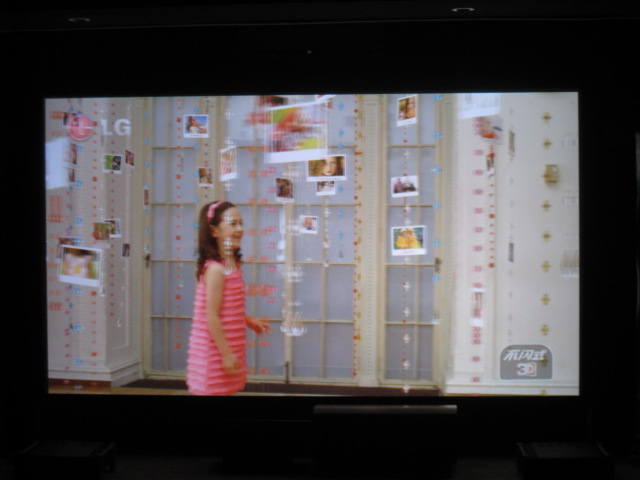

以USB外接硬碟,無論NTFS或FAT32皆可支援,並正常播放各式影音檔案,當然 ~~~ 也包括 3D 格式喔

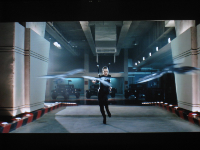

看著場上技術人員播放硬碟內之各式影音檔案(如 MKV、TS 等加外掛字幕)與藍光原碟檔案《惡靈古堡4 –末世錄 3D》確認順利播放無誤,而且呈現出來的畫面,不論是色彩表現、解析與銳利度 …… 等,都有相當優異的水準,相信只需針對自家使用的顯示器材(如電槳、液晶 or 投影機)作適當微調即可,由此可見原廠調整的技術與用心!此時心中狂喜不斷,為何呢?因為OPPO BDP-93就是藍光與高清播放機加上高級唱盤耶 ~~~ 真是可喜可賀!!!
此次會上也發佈 OPPO 台灣公司貨即將上市消息,並展示繁體中文界面,連外接硬碟內的檔案都可正常顯示繁中喔 !!!
在展示快結束時,有網友提出 OPPO 能否輸出 AAC 5.1 訊號,技術人員馬上測試 ~~~ 哈 !!! 雖然擴大機未改機,但由顯示畫面確認正常輸出 AAC 5.1 訊號無誤 ~~~ 真是太強啦
OPPO BDP-93在影像、聲音、元件用料及影碟檔案的讀取支援能力,表現出原廠的用心與彰顯其包山包海的氣勢,十項全能的通天本領讓同時擁有BD播放機、高清播放機與DVD播放機的我,尤感欣喜………因為有了OPPO BDP-93 ……《一機搞定》!!!

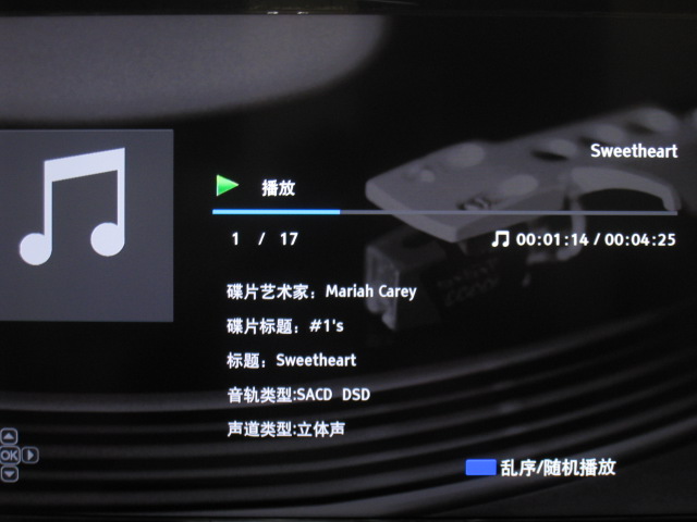

補上惡靈古堡-末世錄 3D
SACD DSD  輸出

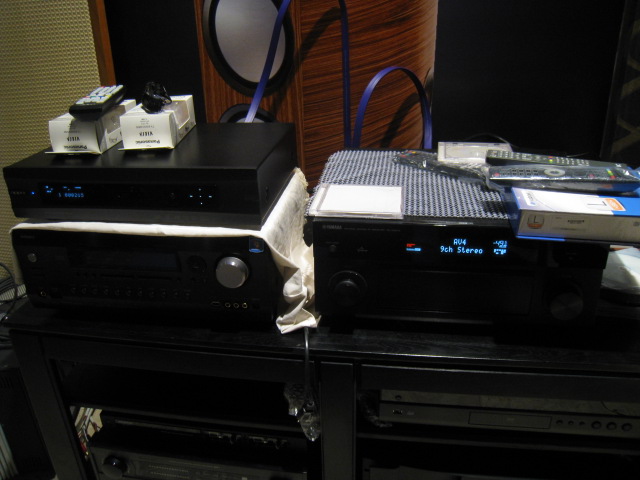

分享台中場照片

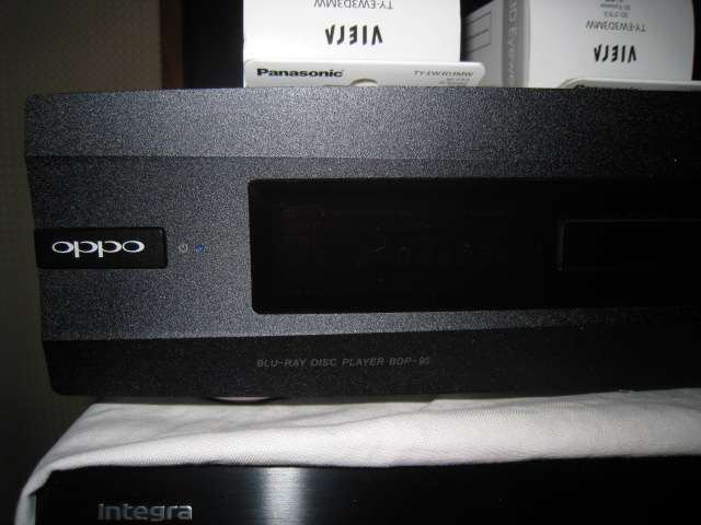

OPPO BDP-95 + YAMAHA A-2010
與會網友
帥大現身
開始展示
