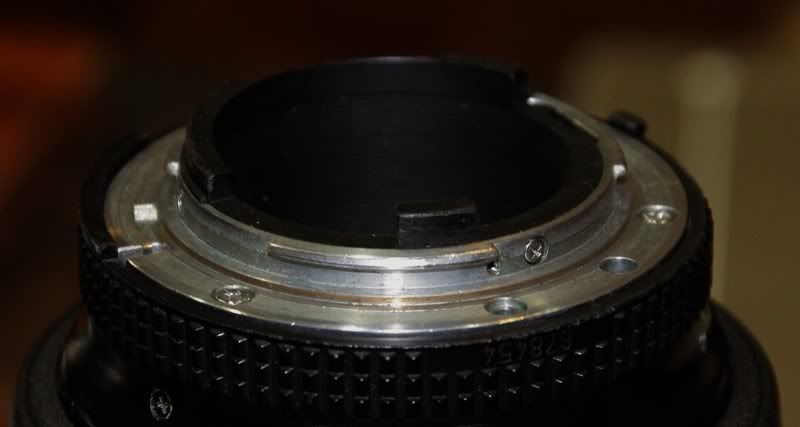

市面上絕大部分的相機鏡頭,它們的接環都是由較軟的金屬,像是銅、鎳等合金製作而成,目前我看過只有LEICA是用不鏽鋼製作,而且他們的凸耳非常的小,所以在頻繁的使用下,磨損地非常快,如下圖:

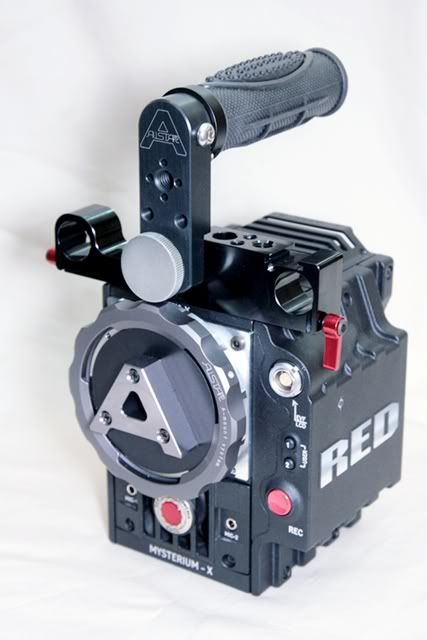

           可安裝的機身有: REDONE, EPIC, SCARLET, SONY F3, AF100, 預計還有FS100及Alexa

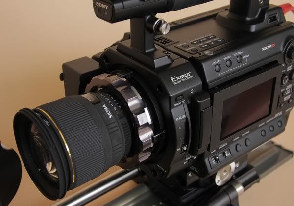

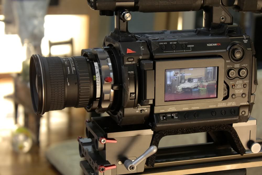

A-mount安裝於AF100上:

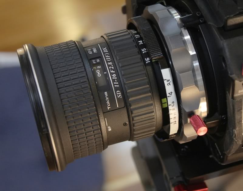

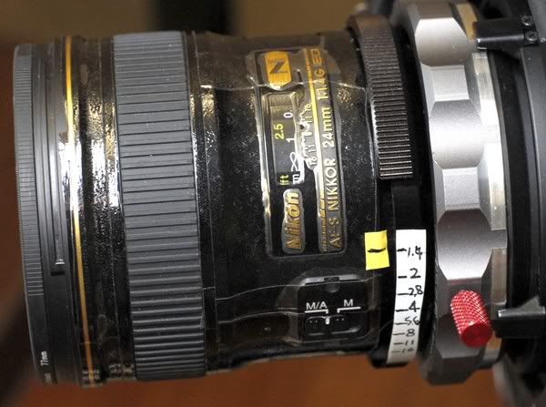

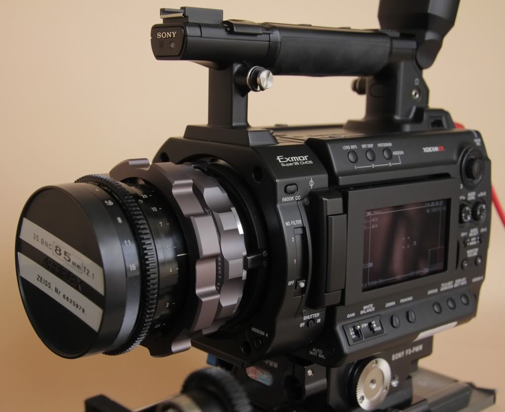

各種鏡頭安裝於F3上,Nikon G鏡還可標記正確的光圈數值(目前世界上沒有一家G鏡轉接環可以標出來):

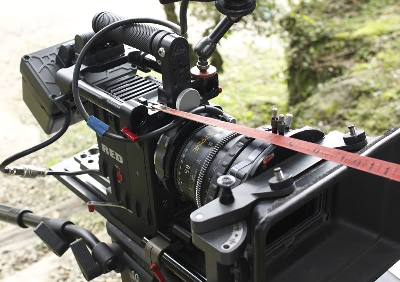

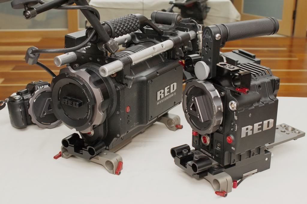

on EPIC:

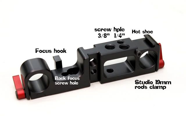

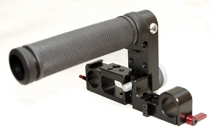

新產品:
Top mount
雙槽橋板:
http://vimeo.com/34895533
保證比原廠簡單便宜好用
