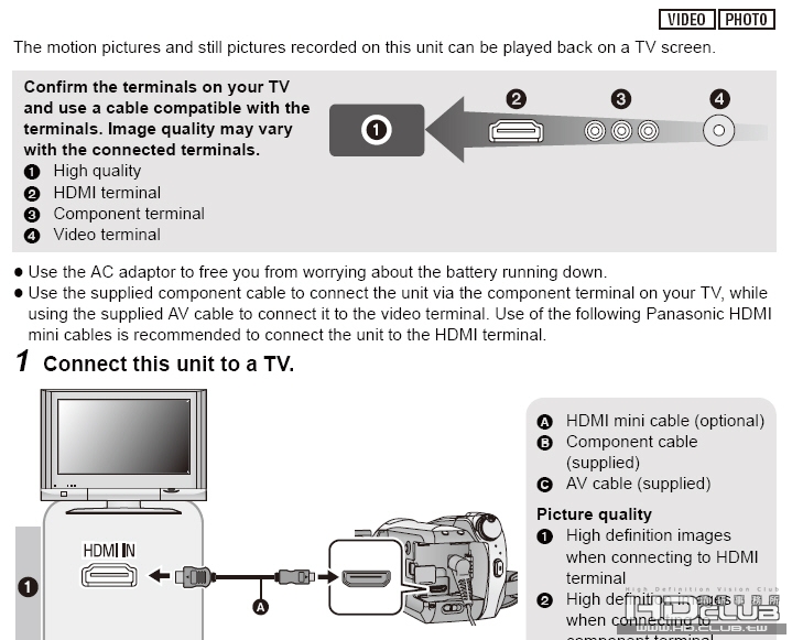

我用HS9接了一條HDMI線到SONY 40W3100上
可是完全沒有畫面耶!!!
請問是哪邊出了問題嗎?
應該不可能只能接PANASONIC的電視吧?
因為看他使用手冊上寫啥VIERA Link的功能可能只有panasonic的才可以
難到不能接到SONY的電視?
我的HDMI線是億華買的 VMC15MHD (非SONY)
難到HDMI線也要原廠的?

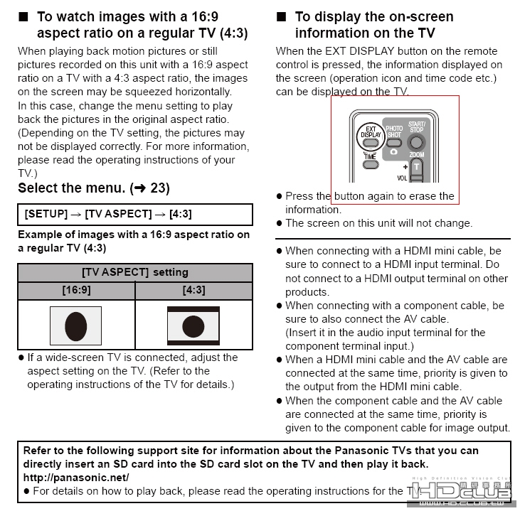

VIERA Link 功能應該是指可以從電視該牌RC可以操控HS9將VIERA Link 設定OFF

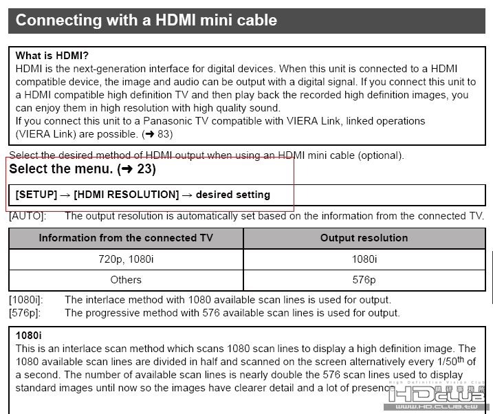

另外設定Ext Display還有設定HDMI RESOUTION 支援你的電視可接受規格
