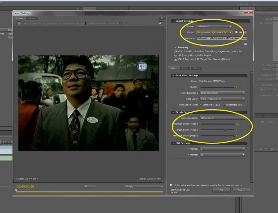

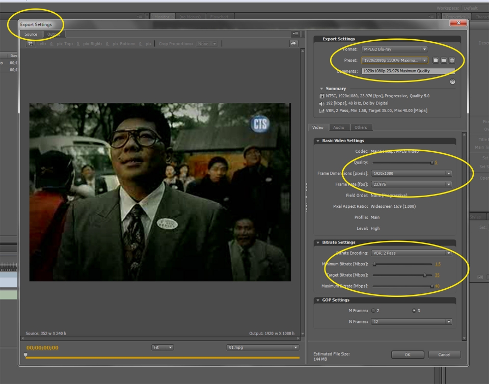

一般來說輸出的視窗可以設定不管影片或是聲音的流量~
當然也有一些預設拉~ 如下圖示~
一般BD輸出建議 22~50MB VBR或是 30MB CBR就好了~ 除非有特殊需求~ 比如電腦檔案單機播放..,etc.
DVD輸出,經測試有的機器(舊)Player不支援9MB,所以VBR或CBR最大約8.8MB即可~
