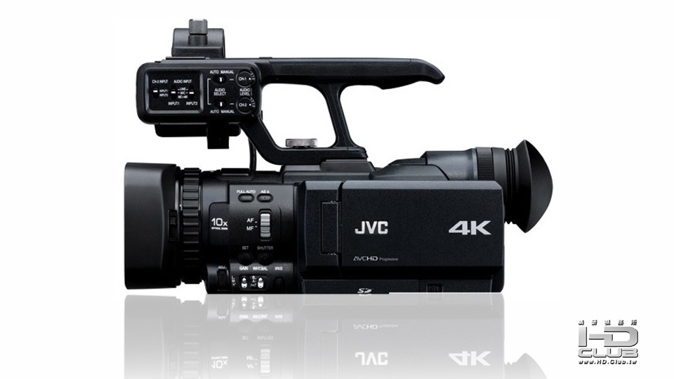

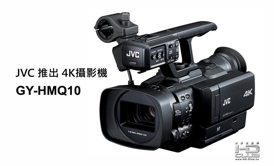

GY - HMQ10是世界上首部能夠捕捉和即時影像錄製24P,50P和60P的Full HD 4倍高達 3840 × 2160 圖像解析度的手持攝影機。
現在您可以提供驚人的電影品質的影音作為一個標準的Full HD 攝影機操作一樣輕鬆。GY - HMQ10採用專門設計 4K成像一個鋒利的F2.8的10X變焦鏡頭。一個 2英寸類高速CMOS 830萬有效像素(3840 × 2160)設備捕捉住高達每秒60幀的逐行圖像。如此大量數據,然後使用一個自定義 JVC Falconbrid LSI芯片數組處理 deBayer的形象,並提供現場 4K輸出,同時壓縮到單獨的固態存儲卡錄製影像。4K錄音長達 2小時的長度,可以使用4個 32GB SDHC卡。
操作和外形都非常相似,JVC的流行GY - HM150手動或自動集中控制,光圈,增益,快門,伽瑪值,色彩矩陣,和白平衡。
GY - HMQ10也作為一項特殊的高清攝錄一體機由於其較大的4K成像和高超的光學功能。它記錄到一個​​單一的存儲卡在AVCHD格式的全高清(1920 × 1080)50/60p或50/60i。
