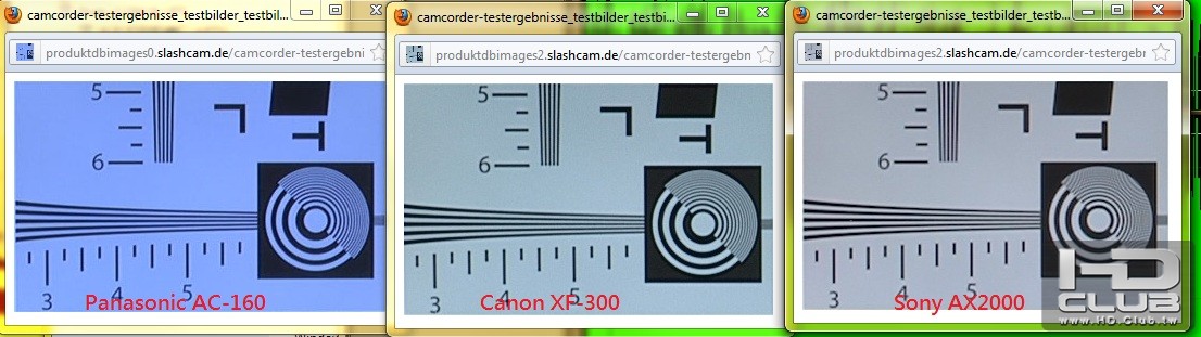

發表於 2012-1-22 03:35:05 | 顯示全部樓層
alex 發表於 2012-1-22 01:14
像素計算方式可參考 ClearVid CMOS 技術介紹
http://www.sony.net/SonyInfo/technology/technology/theme/ ...
這文章列舉的CMOS是單片式的 而AX2000是三片式 是否適用?
這裡可以參考:http://camcorder-test.slashcam.com/compare.html
抓了一張標準版的對照圖 都是1/3的3CMOS機器
自己只有ex1r 所以沒法去做對比 看過一些人提供的AX2000樣片,感覺最大的缺點是鏡頭通透感不足
至於解析度 內地的業者 用這種檔次的機器很少用HD格式,應該不算是大問題。
