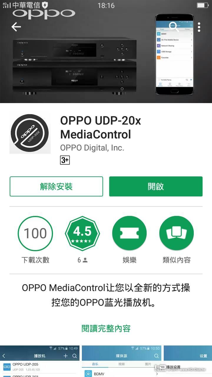

新增了好用的Media Control”App的支援
OPPO UDP-203韌體:UDP20XTW-42-0329
更新日期:2017年4月6日
http://www.oppodigital.com.tw/support.php?tab_id=1
與上次正式版UDP20XTW-38-0222韌體相比,本次發行的韌體主要進行了以下改進:
1、新增對“OPPO UDP-20X Media Control”App的支援,安裝OPPO UDP-20X Media Control應用,iOS系統用戶可以到蘋果應用商店下載,Android用戶可以通過OPPO應用商店,小米應用商店,華為應用商店,VIVO應用商店,騰訊手機助手,百度手機助手,豌豆莢手機助手,Amazon Appstore,Google Play或OPPO影音官網下載;

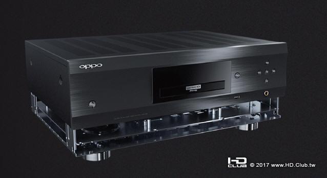

4K機皇問世、OPPO UDP-205旗艦藍光播放機即將登場
4K機皇問世!OPPO針對高端用戶打造的旗艦機型UDP-205即將震撼登場,UDP-205配備聯發科OP8591視頻處理器,完美呈現4K UHD超高畫質,更首度搭載有DAC之王美譽的ESS9038pro音頻晶片,大幅提升音質表現。

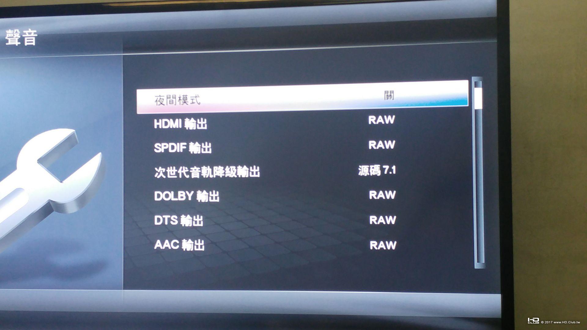

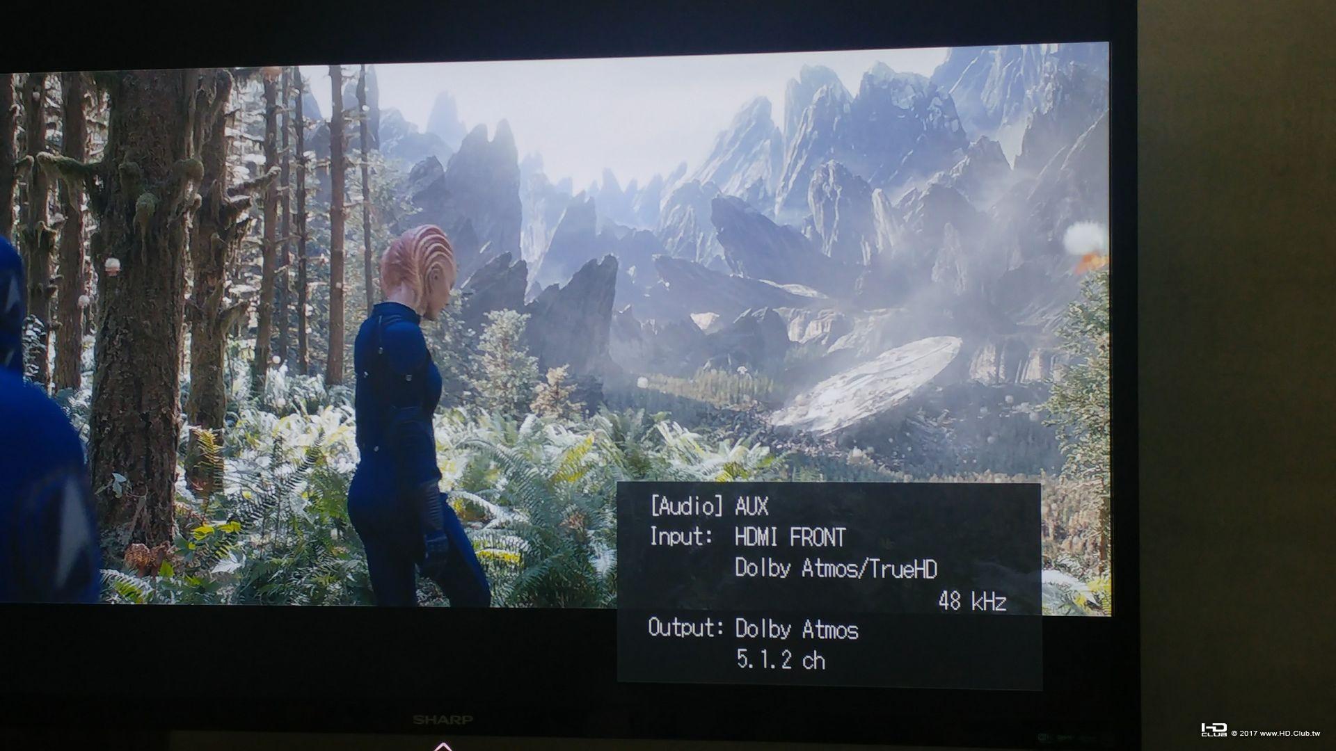

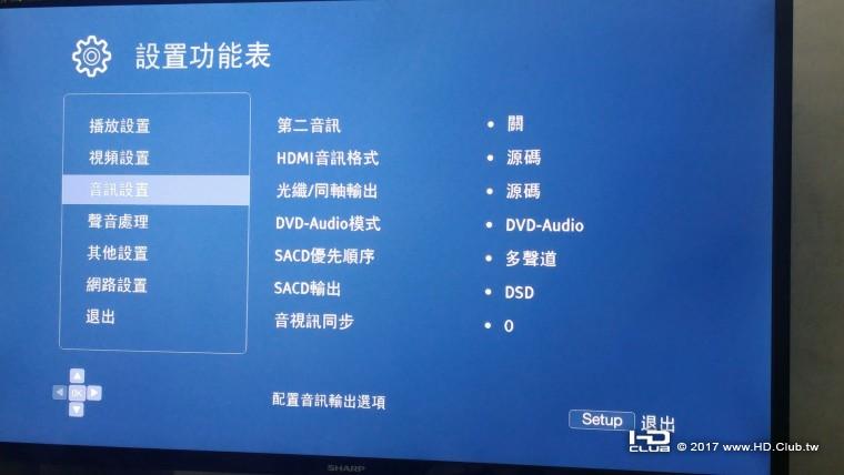

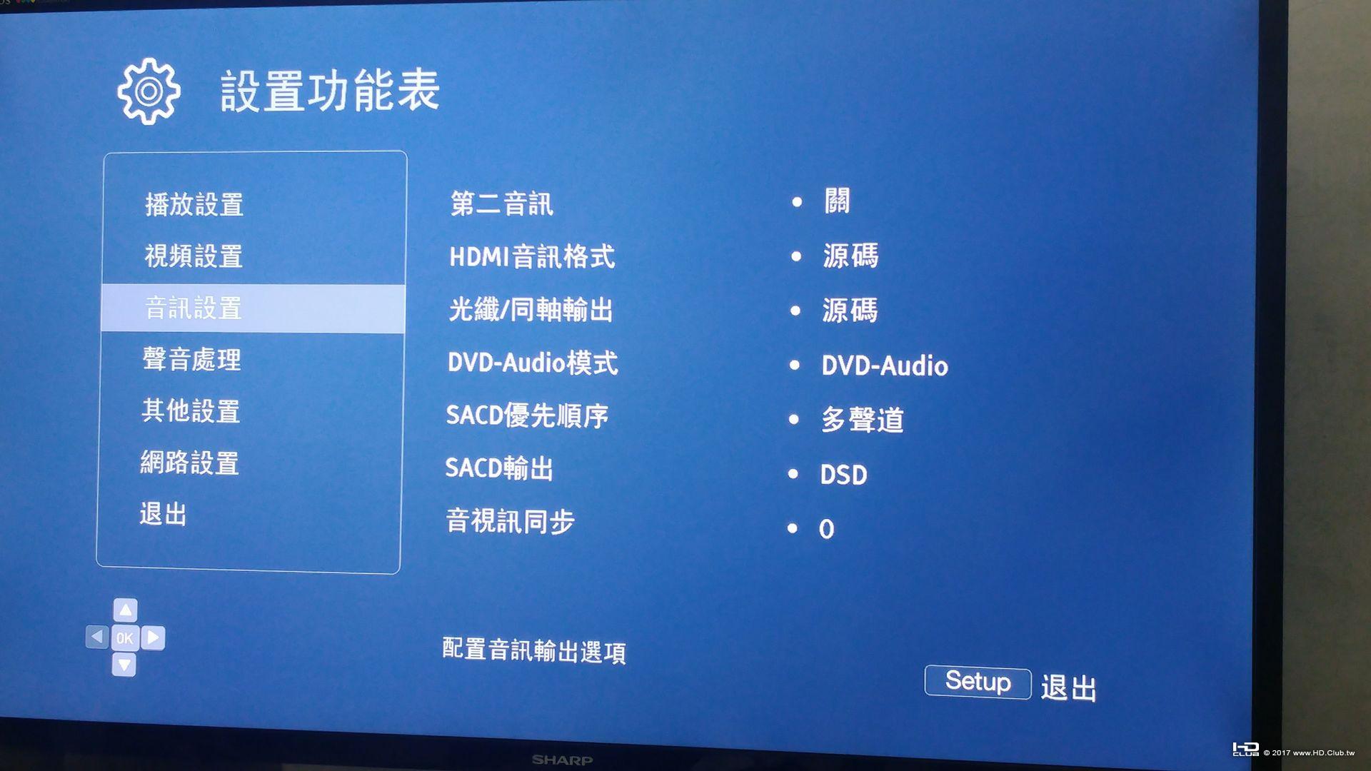

用UDP-203觀看Atmos影片無法點燈
但是用海美迪600A卻可以順利點燈...
海美迪 開啟Atmos
海美迪600A點燈
海美迪600A點燈
海美迪設定
海美迪設定
海美迪設定

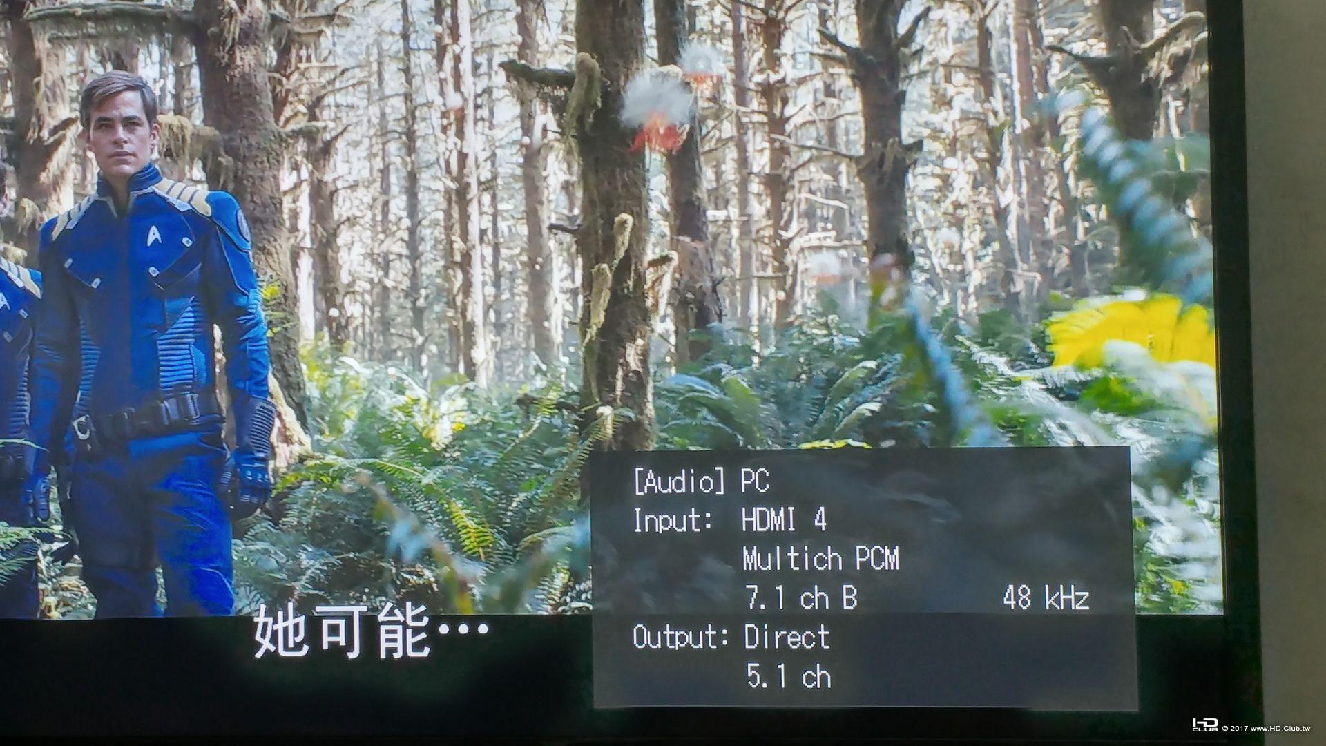

UDP-203  無法開啟Atmos
UDP-203不能點燈
UDP-203不能點燈
203設定
203設定
203設定

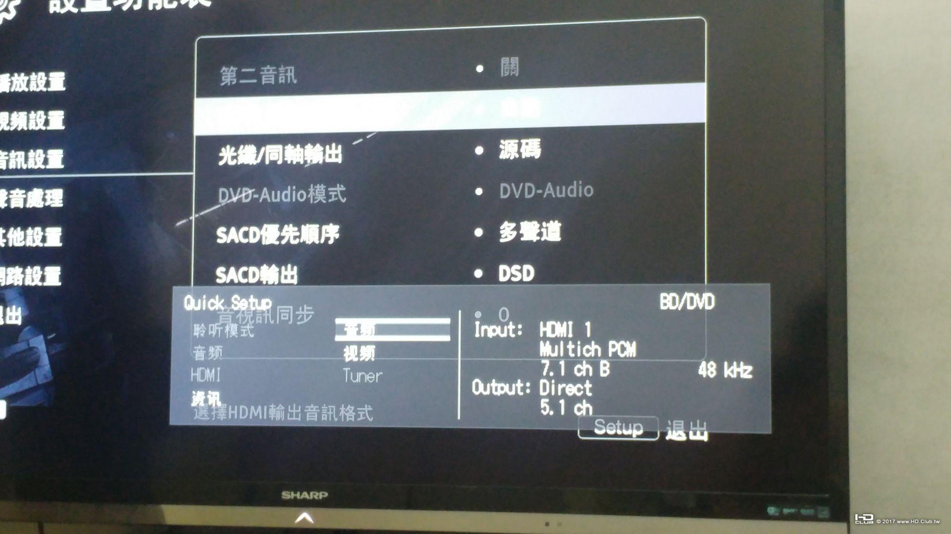

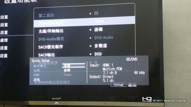

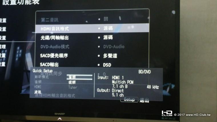

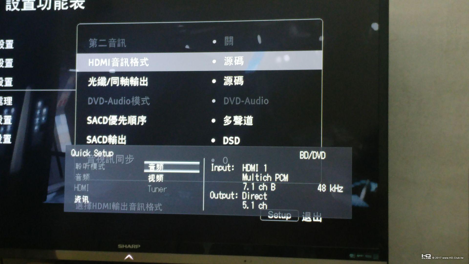

203HDMI輸出的三種格式我都測試過了,就是無法開啟Atmos下面三張照片,下半部是擴大機的音效格式資訊
無論是切換到哪一種輸出,都無法對應Atmos
HMDI自動
203音訊自動
203音訊自動
HMDI LPCM
203 PCM
203 PCM
HMDI 源碼
203源碼
203源碼
同樣都是丟訊號讓擴大機解碼,為什麼海美迪可以、UDP-203卻不行呢?

您好:
   我們已電話與您回覆 , 203播放4KBD ,BD與m2ts檔案輸出DOLBY ATMOS是沒問題的 , mkv內含atmos音軌的片子會轉LPCM輸出我們會與原廠反應
   謝謝您的支持與愛護

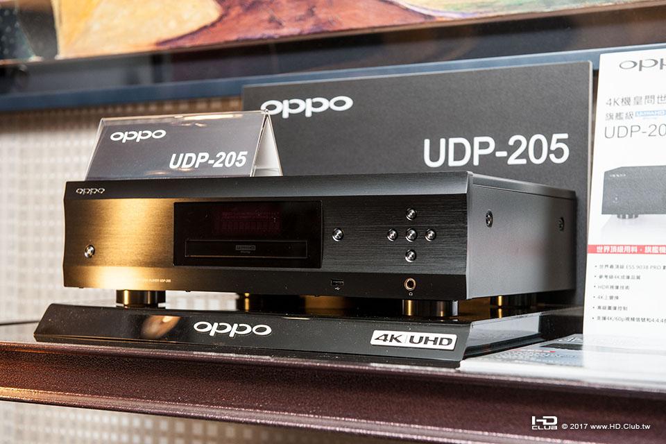

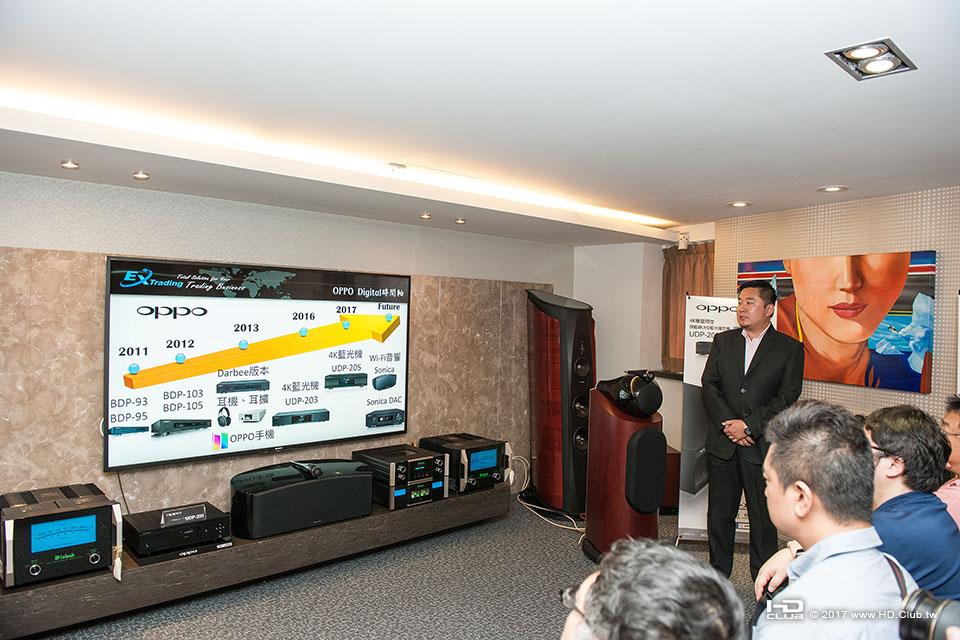

所有影音迷熱切盼望的機皇 — OPPO UDP-205 4K藍光播放機終於在5/10正式發表,為了讓各家專業媒體體驗到UDP-205的最佳效果,代理商遠東環球舉辦了這場「聲光俱佳」的產品發表會,預告OPPO又要再一次席捲全球高階藍光機市場。
