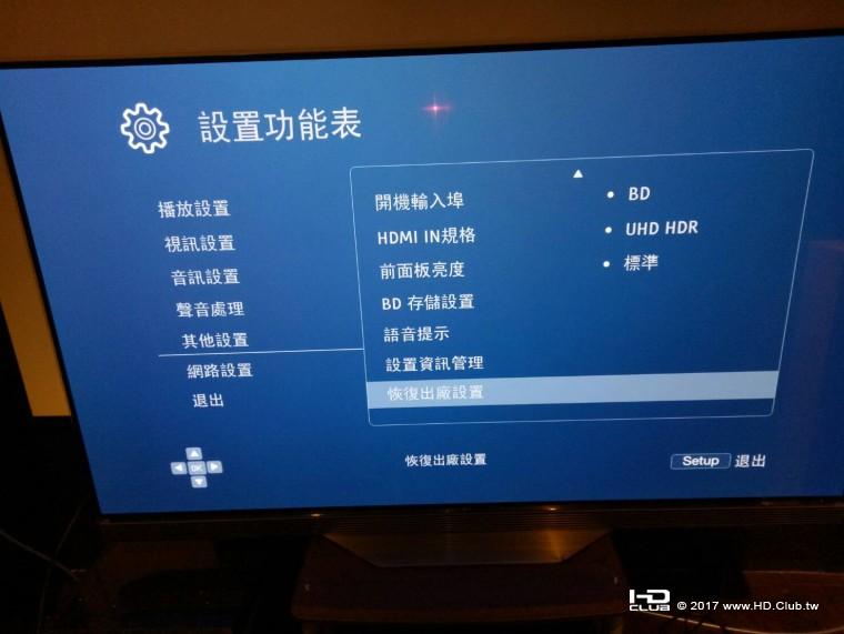

請問我的203 HDMI Out(main)接電視,HDMI Out(audio only)接擴大機,在放1080P BD(Atmos)時,擴大機會顯示Dolby Atmos,但是如果放4K BD(Atmos)的片子,擴大機卻只顯示Dolby Digital,是什麼原因呢?

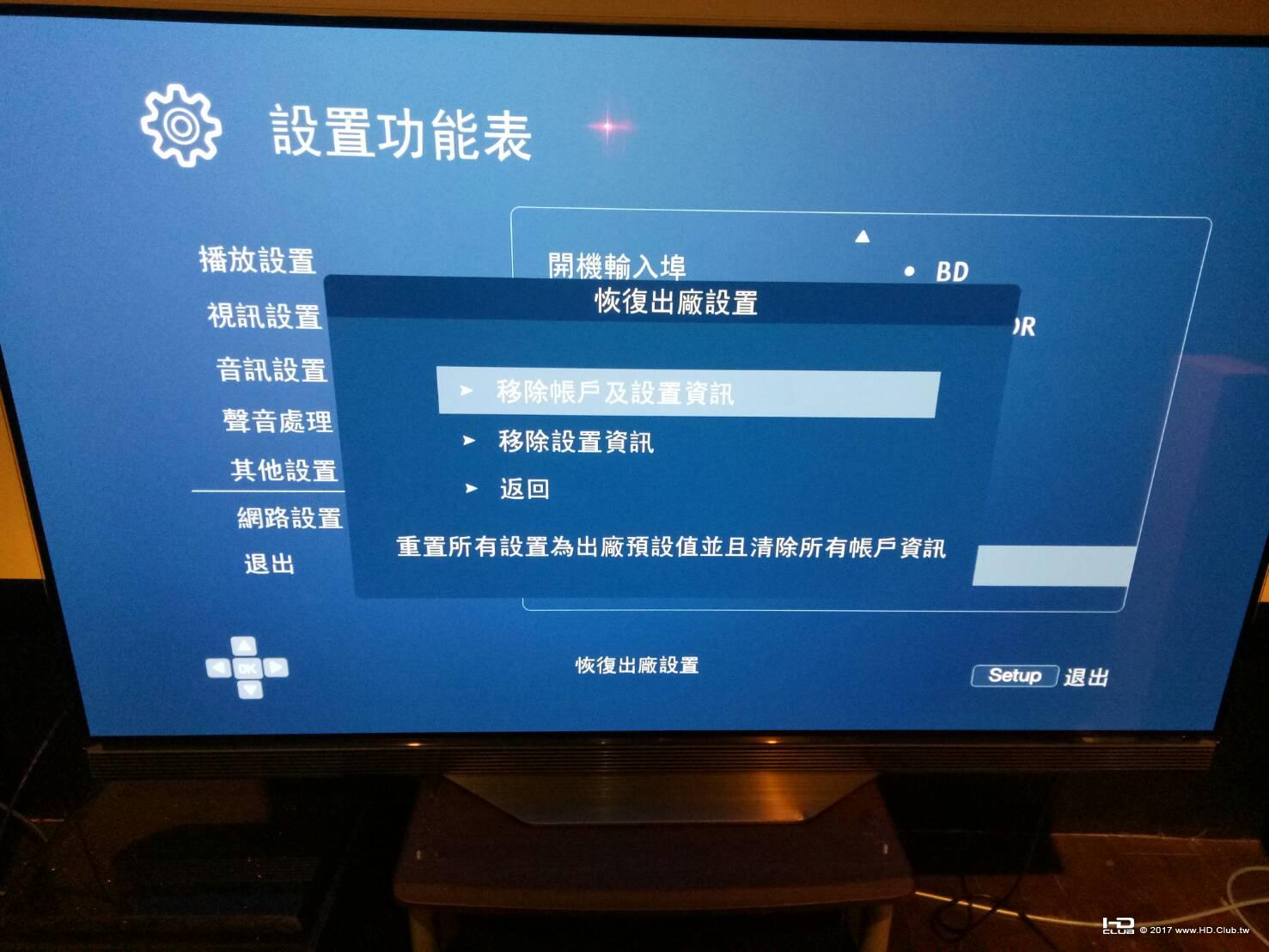

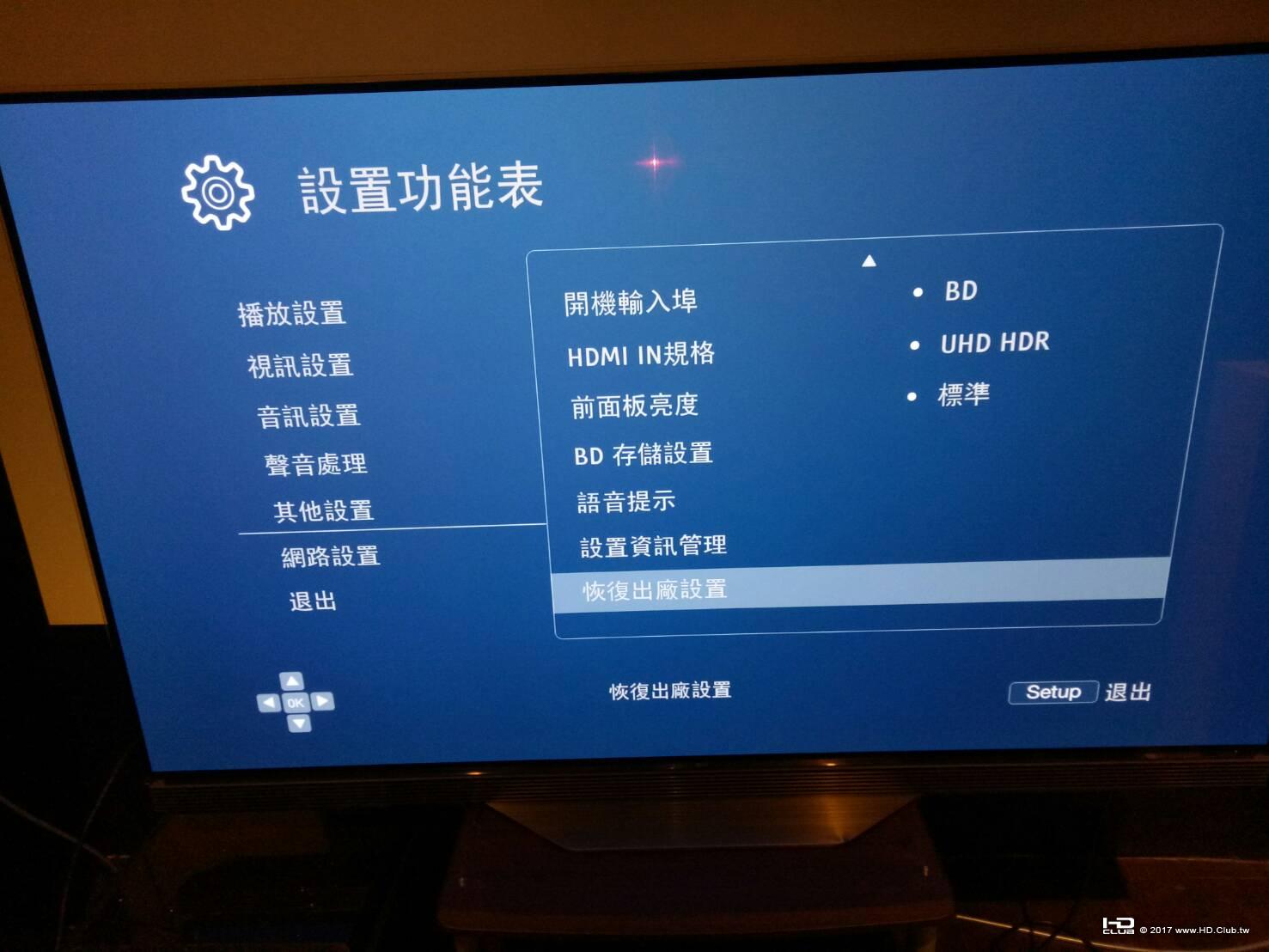

發表於 2017-12-20 18:23:43 | 顯示全部樓層
wang5012 發表於 2017-12-14 12:29
請問我的203 HDMI Out(main)接電視,HDMI Out(audio only)接擴大機,在放1080P BD(Atmos)時,擴大機會顯示Dolb ...

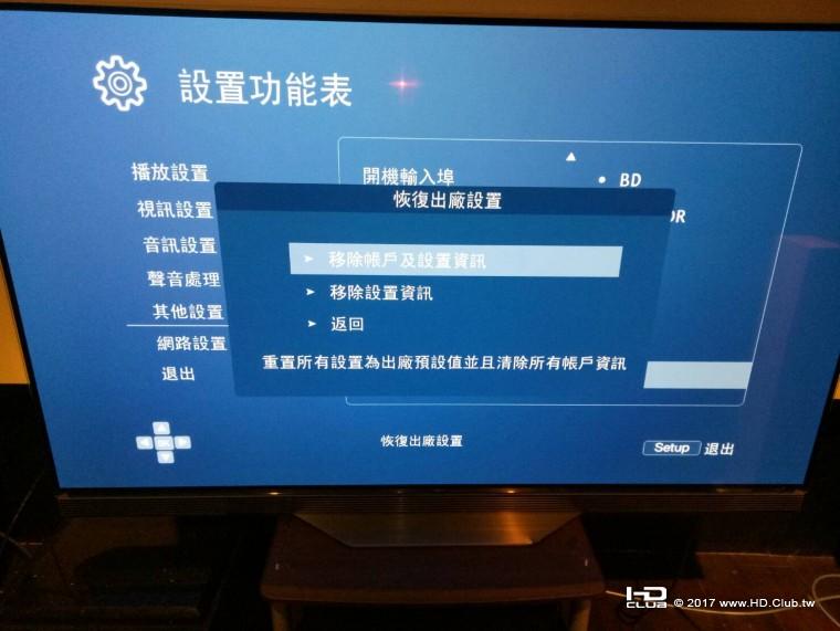

您好:
  一.203是否更新到官網最新的UDP20XTW-54-1127軔體版本
       連結如下:http://www.oppodigital.com.tw/support.php?tab_id=1
  三.若有任何問題 ,歡迎與我們連絡 , 謝謝您的支持與愛護

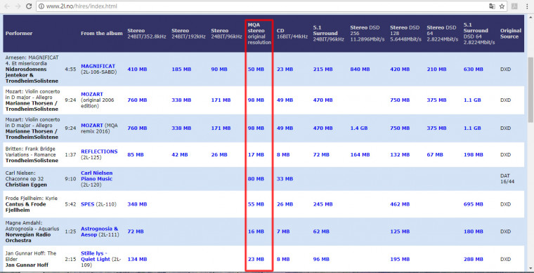

OPPO UDP-205 重大更新
本帖最後由 OPPO 於 2017-12-28 15:29 編輯
  現在 UDP-205 已經可以支援 MQA 了❗️ 不過什麼是 MQA 呢❓
簡單來說就是能將 24bit/192kHz 的 Hi-Res Audio壓縮到 16bit/48kHz 的音樂檔案內的技術。
若想了解更多 MQA 資訊可參考 https://goo.gl/rUvJ6K

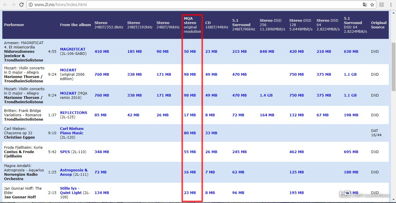

現在只要透過最新的官方韌體升級之後,就能直接使用 MQA 解碼技術、享受並聆聽 MQA音樂
順便分享一個可以免費下載測試 MQA 音樂的地方:http://www.2l.no/hires/index.html
OPPO Digital官方 UDP20XTW-54-1127 韌體下載:http://www.oppodigital.com.tw/support.php?tab_id=1

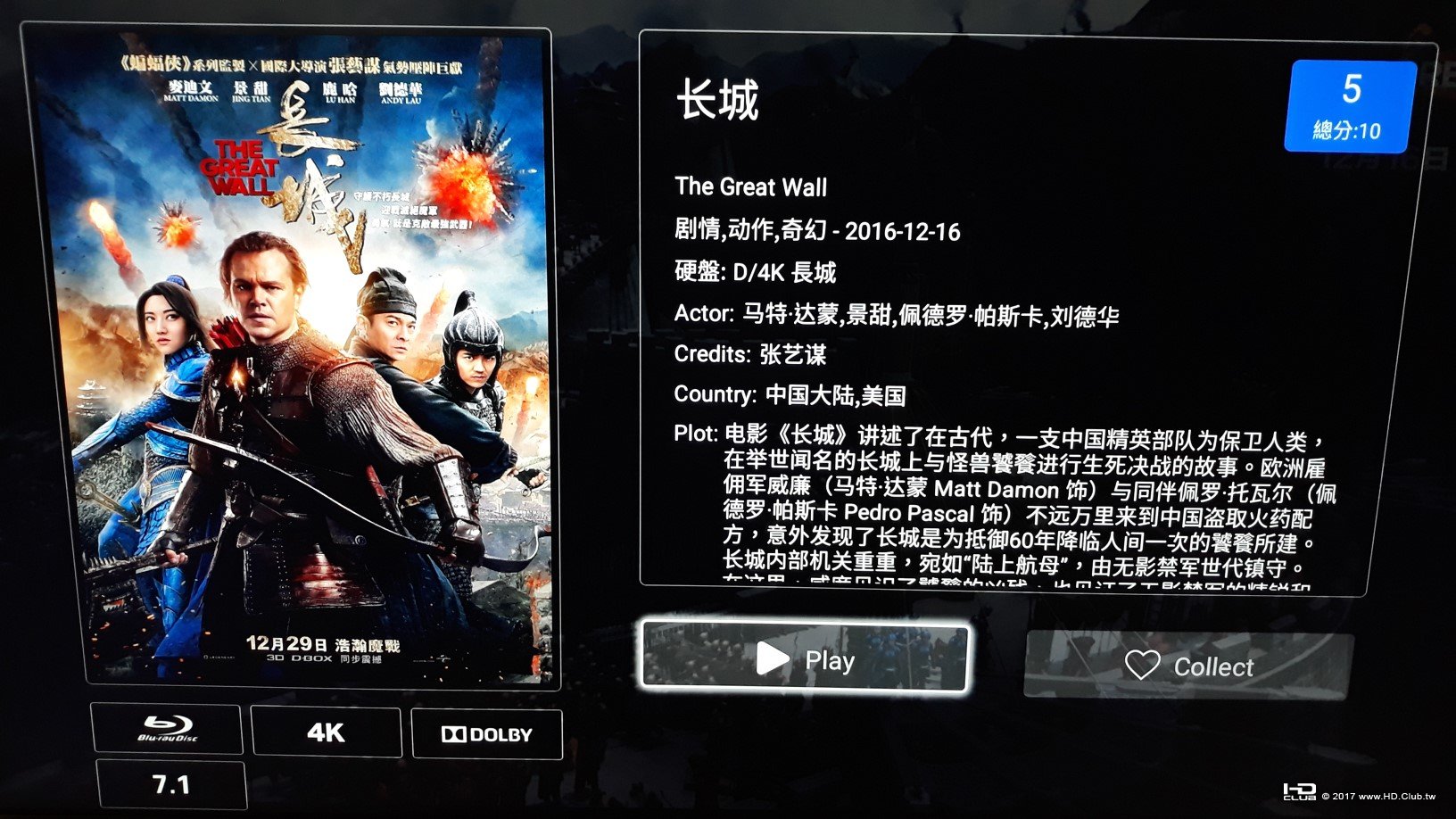

發表於 2018-1-23 22:58:34 | 顯示全部樓層
本帖最後由 wang5012 於 2018-1-24 01:15 編輯
什麼時候203的影片檔案撥放才可以有海報的功能呢?
H牌的海報功能更新後還可以連網抓影片介紹,顯示影片格式及音效格式,
希望OPPO早日能夠更新開放海報的功能.
發表於 2018-2-2 12:50:03 | 顯示全部樓層
wang5012 發表於 2018-1-23 22:58
H牌的海報功能更新後還可以連網抓影片介紹,顯示影片格式 ...
大大所謂的H牌是哪個牌子呀?
是否能讓小弟參考看看
謝謝
發表於 2018-2-3 01:05:32 | 顯示全部樓層
andylogin 發表於 2018-2-2 12:50
大大所謂的H牌是哪個牌子呀?
是否能讓小弟參考看看
謝謝
Himedia Q10 pro

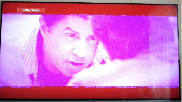

發表於 2018-6-27 12:46:07 | 顯示全部樓層

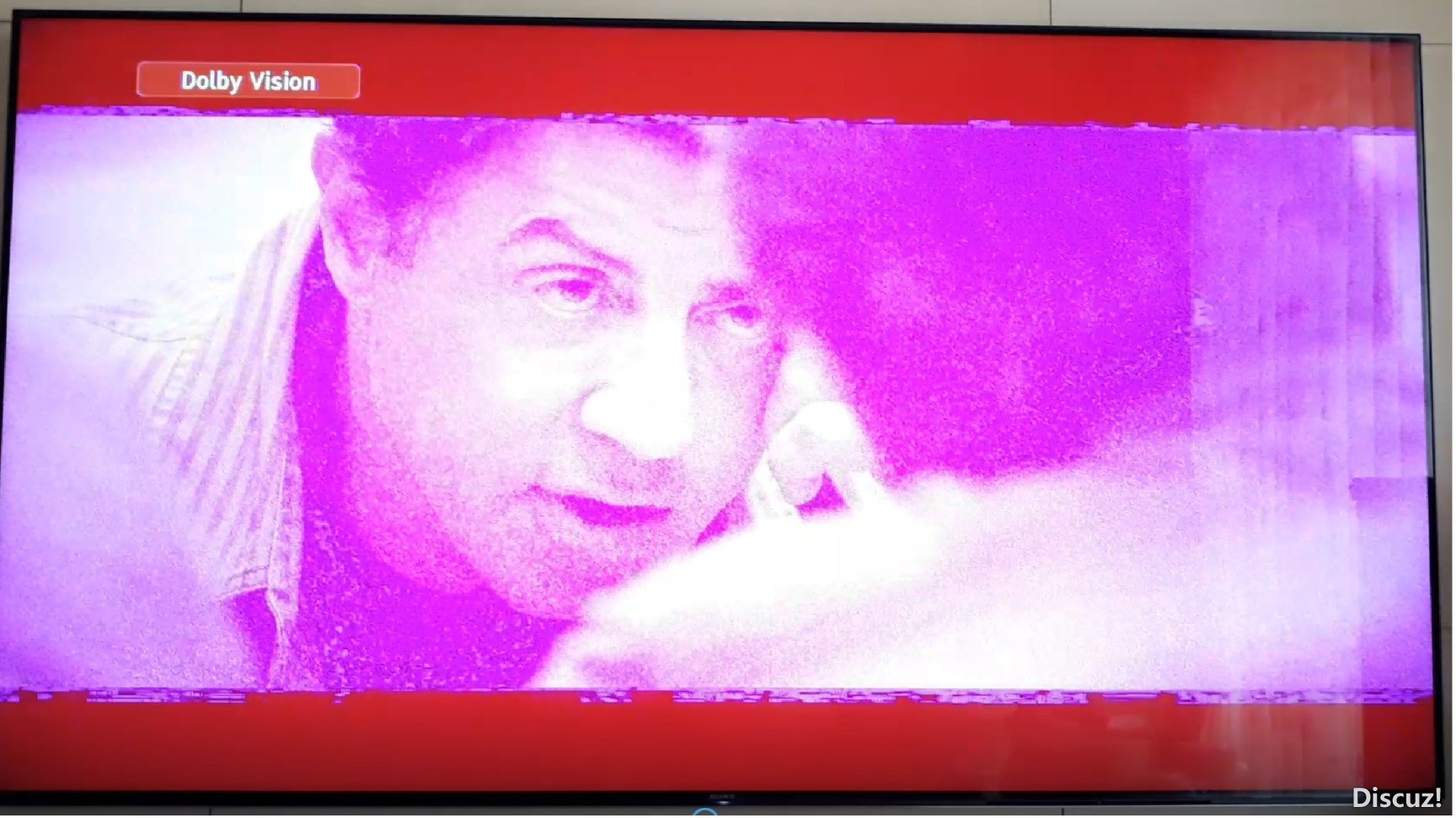

請問越獄第三版UDP20XTW-45-0605何時有越獄新韌體可以更新?
"以相容索尼杜比視界電視的韌體更新",解決目前使用SONY電視無法用UDP-203觀賞Dolby Vision片源的問題.
