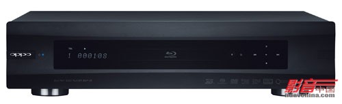

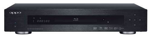

本文章最後由 OPPO 於 2012-9-4 12:11 編輯
OPPO BDP-93 / BDP-95 同門較量
OPPO一直以來都深受家庭影院玩家的歡迎,無論是早年的BDP-83還是升級版BDP-83SE,OPPO都有著眾多的支持者。 進入2011年,OPPO推出了全新的BDP-93,並且加入了3D視頻播放功能,一時間又刮起了一陣3D技術升級換代的旋風。 儘管BDP-93已經發售一年,但是由於做工出色以及功能齊備,現在仍然獲得不少玩家的青睞。2011年中旬,OPPO全新的BDP-95高調上市,這款新一代的旗艦級藍光播放器再次震撼了家庭影院玩家們的眼球,除了採用更高級的用料和電路元件外,還提升了立體聲音頻播放部分的性能。 如果把BDP-95和BDP-93作比較的話,我們可以發現它們有著許多相似之處,例如同樣採用了Marvell Kyoto-G2視頻處理芯片以及第二代Qdeo技術,支持有線與無線網絡連接,除了支持藍光碟片播放外,還能連接硬盤設備播放AVCHD、MP4、Divx、Divx Plus HD、MKV、FLAC、WAV等等高品質影音資源,BDP-95和BDP-93可以說是高品質多媒體播放機的代名詞。但是面對這兩個型號,許多朋友又會提問:我們應該挑選哪一款產品呢? 畢竟BDP-93和BDP-95有著接近4000元的差價。 如果您也為此而困惑的話,那麼本文就為您提供最詳細的BDP-93和BDP-95的技術分析和購買指導。

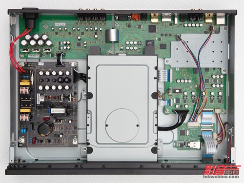

BDP-93前面板
BDP-93內部

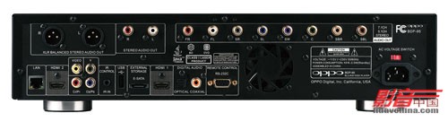

BDP-93背面板
BDP-95前面板
BDP-95內部
BDP-95背面板
BDP-93和BDP-95同時具備高品質播放表現視頻優化功能相當出色

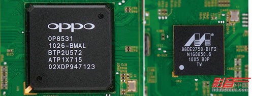

在把BDP-93和BDP-95作比較之前,我們可以先看看它們有著哪些相同的功能。 首先,OPPO在推出BDP-93的時候已經升級了HDMI接口,從原來BDP-83的HDMI ver.1.3a升級至HDMI ver.1.4a版本,其次是網絡連接功能從有線連接升級到支持無線網卡安裝使用。 在視頻處理方面,BDP-93採用了Marvell公司研發的Kyoto-G2視頻處理芯片,芯片編號為DE2750,經過查閱資料得知,這枚芯片內包含了第二代Qdeo處理技術,並且能夠實現視頻4K上行轉換功能。 儘管BDP-95延續了BDP-93的設計,採用了這款視頻處理芯片,但是4K轉換的功能還沒有被激活,只是利用這枚芯片作視頻優化,而其表現已經十分出色了。 另外,這兩款機型具備外置字幕載入以及Anamorphic變形鏡頭調整功能,前者能夠讓用家自己為影片配置不同版本的字幕,同時可以通過遙控器的方向鍵控製字幕在屏幕上的位置;而後者則可以在播放機內對視頻信號進行畫面比例的變換,讓播放機調整各種不同比例的視頻信號,輸出至投影機中播放(投影機需要搭配變形鏡頭使用)。 另外,這兩個型號在音頻解碼上也有著相同之處,例如支持Dolby TrueHD和DTS-HD的解碼,解碼工序由Mediatek公司特別為OPPO定制的芯片完成,解碼後的PCM信號可以通過HDMI接口或者7.1模擬輸出聲道進行輸出,這兩個型號同時還支持通過HDMI比特流方式輸出音頻源碼。

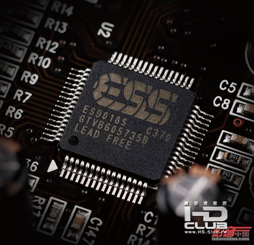

BDP-95採用獨立的ESS Sabre32 Reference DAC芯片作為立體聲模擬輸出
Pure Audio與Source Direct模式 與許多其他品牌的藍光播放機相比可以發現,OPPO這兩款BDP-9X系列的播放機都加入了Pure Audio與Source Direct模式,這是一種源自高保真音響的產品設計,特別是Pure Audio這個模式,我們經常在AV放大器上看到,這個功能就是為了在播放音頻時把播放機或者解碼器中無關的電路模塊關閉,讓音頻播放時受到機內的干擾降至最低程度。 OPPO這兩款機型同樣擁有這個功能,在開啟後播放機的視頻輸出部分會被關閉,整台播放機就會變成一台純音頻播放機,Hi-End的味道十分濃郁。 而另外一個Source Direct模式,筆者認為這是一個專門針對藍光碟播放所使用的功能,當整個功能被激活後,播放機就能把碟片的源數據直接通過HDMI接口輸出到AV前級或者AV放大器中,中間的過程不會經過任何音頻和視頻的處理,把碟片中最原汁原味的內容直接發送到AV放大器的解碼器中,讓OPPO播放機只擔當光盤驅動器的角色。
採用2個獨立的ESS Sabre32 Reference DAC芯片作為7.1聲道和立體聲道的模擬輸出
Hi-End級的藍光播放機從OPPO BDP-95開始

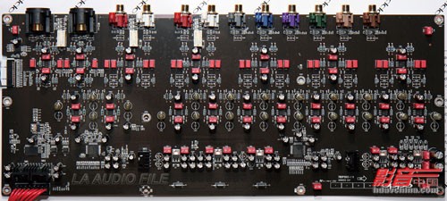

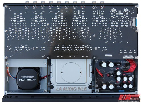

BDP-95與BDP-93的根本區別,體現在音頻電路板上面,BDP-95採用了7.1模式聲道與立體聲兩個分離的輸出設計,7.1模擬音頻輸出採用RCA接口,而立體聲輸出部分則採用XLR接口。 而更大的區別就在於BDP-95採用了從Rotel定制的線性電源與環形變壓器,而且電源處理電路也進行了升級。 BDP-95的音頻電路板的電源供應部分採用了4個1N400X的二極管,以及4只ELNA 3300μF/50V的濾波電容,經過多個LM317的穩壓模塊後,再經由6個ELNA SILMIC 470μF/25V的濾波電容進行過濾。處理完成後的直流電會輸送給音頻電路板上的兩個ESS 9018 DAC芯片。 另外,整流後的電源會再分派到各個模擬放大部分之中,旁路電容則採用Wima MKP 0.47μF/100v的PP金屬膜電容,至於模擬放大部分的各級放大電路之間會採用elco 220μF/ 25V電容作耦合。
BDP-93和BDP-95同樣採用了Marvell公司研發的Kyoto-G2視頻處理芯片

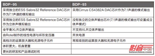

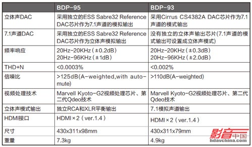

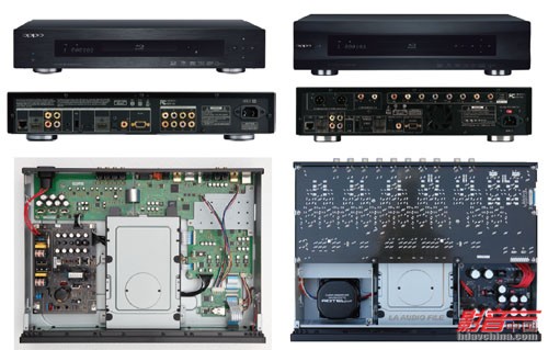

BDP-95與BDP-93的主要區別
我們需要哪一款OPPO藍光播放機?
經過內部元件的分析,我們現在可以清晰地對BDP-95與BDP-93進行比較,而兩者的區別其實就在於音頻電路結構上的不同,另外還有電路元件的用料等方便。 如果你是一位音樂愛好者,經常會利用OPPO播放機來播放音頻資源的話,BDP-95是您的最佳選擇;而如果你只利用它來播放藍光碟、高清視頻等內容,那麼BDP- 93所提供的功能其實已經十分足夠。
資料來源:http://www.hdavchina.com/html/26/n-8326.html

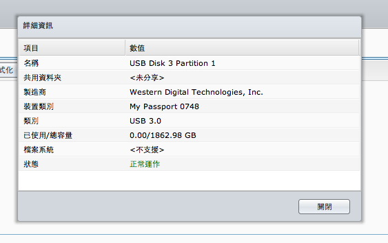

本文章最後由 zino 於 2012-9-8 19:42 編輯
請問 OPPO 是否會更動外接硬碟格式?
NTFS格式的外接硬碟或隨身碟在 Synology NAS 複製檔案至 OPPO-93 讀取,讀取也正常,
但再拿回到 NAS 後,外接硬碟的硬碟變成不支援格式,屢試依舊,
原本都在NAS 讀取正常,經 OPPO 讀取後,外接硬碟在NAS 變成無法讀取,
和 NAS 應該沒關係吧!? OPPO 影響外接硬碟格式嗎?
