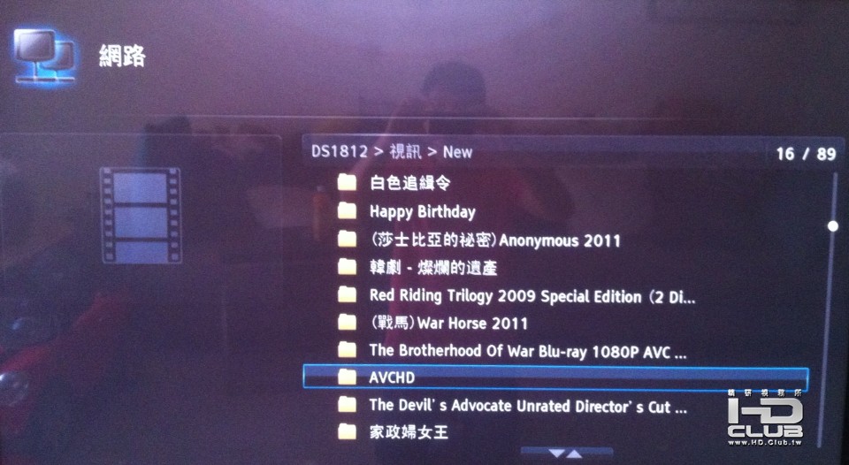

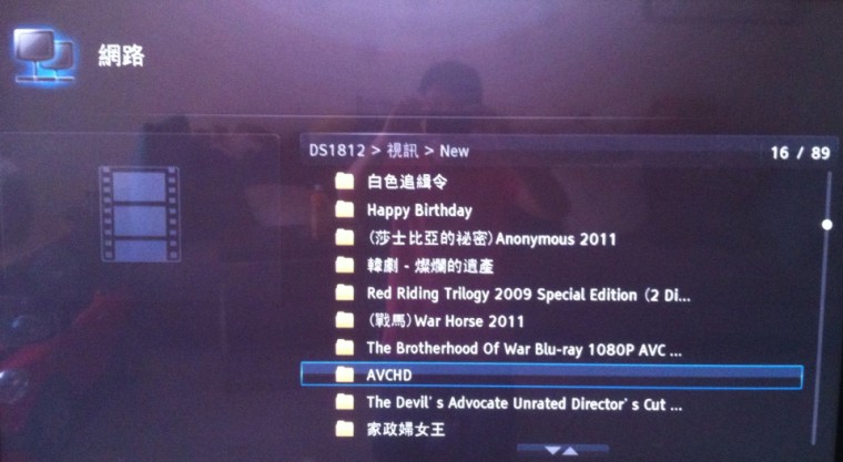

今天剛用BDP-103的SMB連結到NAS播放影片,但是進入資料夾裡所有的檔案並不是以檔名排序,而是毫無章法的排,這樣對看劇集來說很難找到要看的那集,不知道大家有沒有這個問題?

所以據國外論壇說目前103的SMB還在實驗階段,排序目前看起來無解,與我的Synology DS1812也有一般使用者無法登入的bug,一定要用admin才行。
另外目前發現如果外掛字幕無法自動掛上,這樣在看劇集時有幾集就要用遙控器按幾次,非常擾人。
針對以上幾點和播放BDMV/ISO的繁瑣程序,考慮把103當高清機的朋友要三思。
如果只播原盤光碟,聲畫效果和雙HDMI的確是不錯的。

本文章最後由 OPPO 於 2013-1-9 10:58 編輯
bokicat 發表於 2013-1-7 00:01
所以據國外論壇說目前103的SMB還在實驗階段,排序目前看起來無解,與我的Synology DS1812也有一般使用者無 ...
您好~
電腦共享的文件可支援按英文字母跟數字排列
如果是中文命名的檔案則是沒有規則
目前原廠正在進行修改
如有新軔體修正會盡快發佈
謝謝您!

發表於 2013-1-8 21:41:28 來自手機 | 顯示全部樓層
OPPO 發表於 2013-1-8 20:57
您好~
如果是中文命名的檔案則是沒有規則
不對喔,即使目錄下全部是英文也是亂序,所以我才說看劇集連續播放的時候也是亂跳集數
