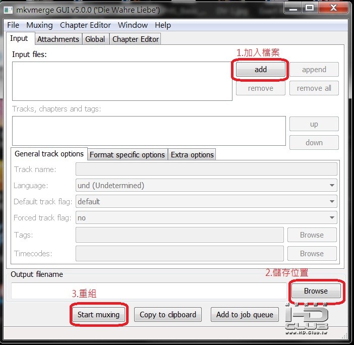

本文章最後由 m911030 於 2013-3-10 16:10 編輯
BDP-103撥放MKV有外掛字幕問題的朋友
用mkvmerge軟體把編輯好且符合格式的字幕封入MKV,並設為預設字幕
這樣字幕就可以正常顯示了,雖然字型醜了點,不過總比沒字幕好,在原廠改善前,先忍著吧....
我個人遇到的問題是MKV外掛字幕突然消失,把字幕封入MKV並把我不要的內建字幕刪除後就字幕正常了
另外..有章節的MKV檔跳章節的速度超慢,慢到我以為他當掉了.......= =
說實在的,多媒體撥放的部分真的是不及格阿
字幕的支援性比我的LG電視還差....不過藍光光碟的效果真的很棒,希望原廠加油盡速改善嚕~
mkvmerge軟體~
google搜尋"mkvtoolnix"即可

基本上章節不對的字幕檔變無法對應
我是將原檔案利用這個mkvmerge軟體重新mixing一次,
章節便正常,srt字幕就正常對應
目前成功率是100%
如此字幕就一樣美美的

發表於 2013-3-14 12:49:50 | 顯示全部樓層
vic00 發表於 2013-3-12 18:31
基本上章節不對的字幕檔變無法對應
章節便正常,srt字 ...
您好,請教如何只針對某個 MKV 檔案做 mixing ?
