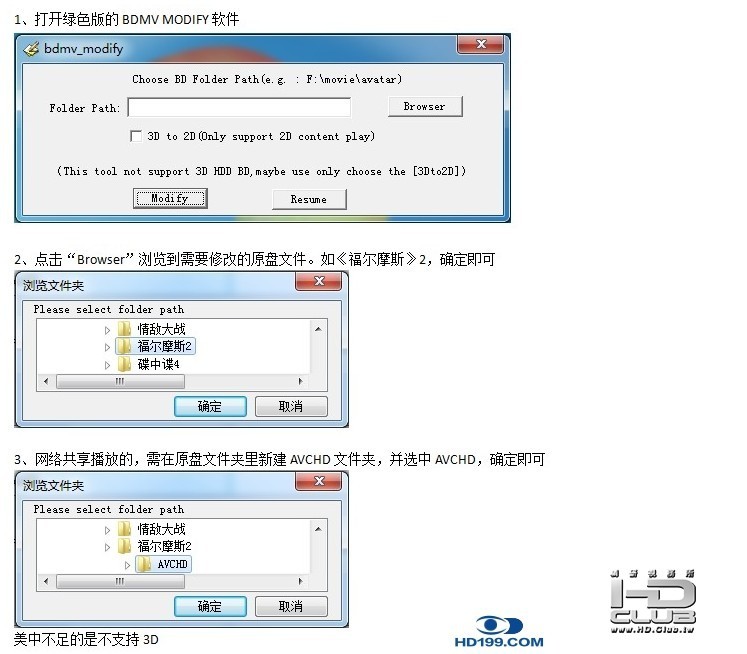

OPPOBDP-103/105最新固件BDP10X-50-0323B/50-0422,新增了DSF、DFF、CUE和AIFF等功能,這對于我這個音樂愛好者來說是個驚喜,但同時也關閉了原盤導航播放功能,這多少讓我感覺有點遺憾。呵呵,天無絕人之路呀,在家電論壇裏看到一個可以修改BDMV的帖子,我處理了下居然能在OPPO 103上完美讀出BDMV導航菜單,與光碟一樣。有興趣的燒友可以看看我的載圖。軟件下載地址:http://www.jd-bbs.com/thread-4695572-1-1.html
對於不播放3D的用戶非常有用。
BDMV修改小工具:
bdmv_modify_v1.4.rar (95.54 KB, 下載次數: 24)
