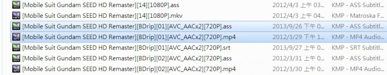

發表於 2013-9-28 18:25:39 | 顯示全部樓層
本文章最後由 fengyu99 於 2013-9-28 18:26 編輯
關於103撥放ass字幕的問題, 有人能解答嗎?
有的可以,有的不可以, 搞不懂有甚麼特殊的規定
副檔 01是不行的, 另一個則是正常顯示,
但在我另一台機器, 都是正常的, 附檔名改成ass就行.
01.RAR (47.74 KB, 下載次數: 3)
Gundam 00 - A Wakening of the Trailblazer (BD 1920x1080 x264 FLAC).RAR (223.18 KB, 下載次數: 3)
發表於 2013-9-28 19:08:38 | 顯示全部樓層
本文章最後由 m911030 於 2013-9-28 19:13 編輯
fengyu99 發表於 2013-9-28 18:25
副檔 01是不行的, ...
103,105字幕編碼限定UTF-8 或ANSI格式
unicode格式目前不支援
另外UTF-8格式建議用SSA存檔,用SRT似乎無法顯示
103,105對字幕要求比較嚴格一點,相容性沒PC那麼強,格式.時間軸順序依定要正確
建議找字幕編輯軟體編輯一下
發表於 2013-9-28 21:16:37 | 顯示全部樓層
m911030 發表於 2013-9-28 19:08
unicode格式目前不支援
另外UTF-8格式建議用SSA存檔,用SRT似乎無法 ...
其實我第二個正常顯示的字幕就是UNICODE的, 但可以正常顯示
第一個字幕檔, 我試過ANSI跟UTF-8,都是不行,
所以才搞不清楚到底怎麼一回事,
C-200跟HIMEDIA 900b跟c都能正常顯示!
真令人頭大!
發表於 2013-9-28 22:48:28 | 顯示全部樓層
本文章最後由 m911030 於 2013-9-28 22:59 編輯
fengyu99 發表於 2013-9-28 21:16
請下載字幕編輯軟體
查看字幕時間順序是否正確,很多字幕組的時間軸順序都亂跳
在PC或其他機器是沒問題的,但是OPPO不行
OPPO的字幕 "時.間.軸.順.序" 一定要正確
我沒記錯的話unicode是好像不支援的,ASS我記得也是不支援目前
OPPO支援的字幕格式只有srt跟ssa兩種
字幕檔請重新存檔,不要用改附檔名的方式,這樣問題會比較少
另外,請確定你的韌體是最新版
剛用字幕編輯軟體幫你看了,兩個都是unicode編碼
所以我順手幫你改好了XD
UTF-8編碼,SSA
字幕.rar (43.86 KB, 下載次數: 3)
發表於 2013-9-29 07:42:25 | 顯示全部樓層
m911030 發表於 2013-9-28 22:48
請下載字幕編輯軟體
在PC或其他機器是沒問題的, ...
感謝大哥的解答!
找到原因了, 原來是檔案裏面有幾行空白時間軸,空白字幕搞鬼,
重新排列時間軸,再刪掉空白時間軸, 存檔就可以了,
另外103的最新韌體是支援ASS+UTF-8的, 我試過了,沒問題
