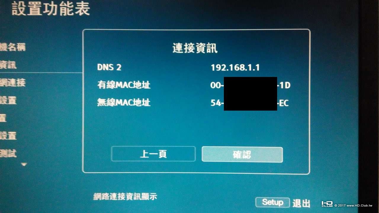

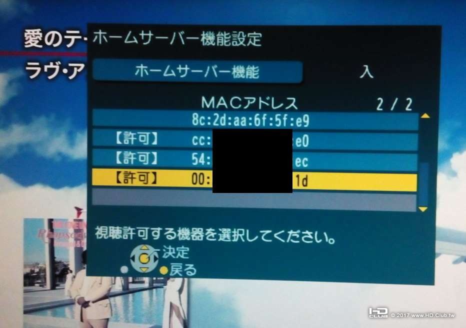

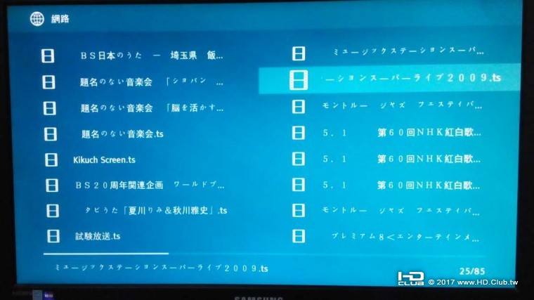

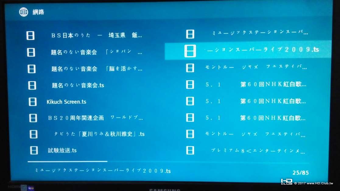

台灣機不支援DLNA的DTCP-IP,是只限日本機才行嗎 ?
雖然很少用到這功能,但Sony也沒在分只限日本PS3,PS4才有DTCP-IP

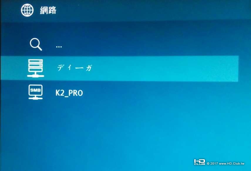

UDP-203看得到BS/CS DLNA Server 及 Samba Server
看得到但播放時,畫面會一直閃
UDP-203 MAC Address
已經授權UDP-203有線及無線均可使用

t0884401 發表於 2017-1-19 16:53

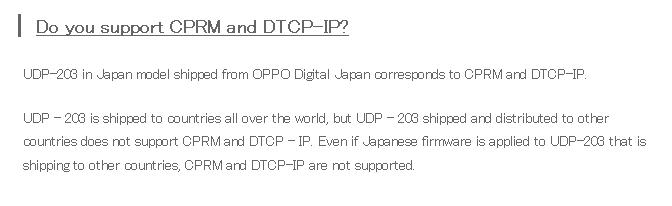

雖然很少用到這功能,但Sony也沒在分只限日本PS3,PS4才有D ...
您好,
經詢問原廠後得知,目前全世界固件版本功能皆是相同的,因此暫時是不支援DTCP-IP,未來會視用戶反應狀況在後期決定是否添加,謝謝您
PS.日本官網說明是僅有日本版支援DTCP-IP,這部分似乎跟硬體有關,因此其他區域版本應該是無法支援無誤
