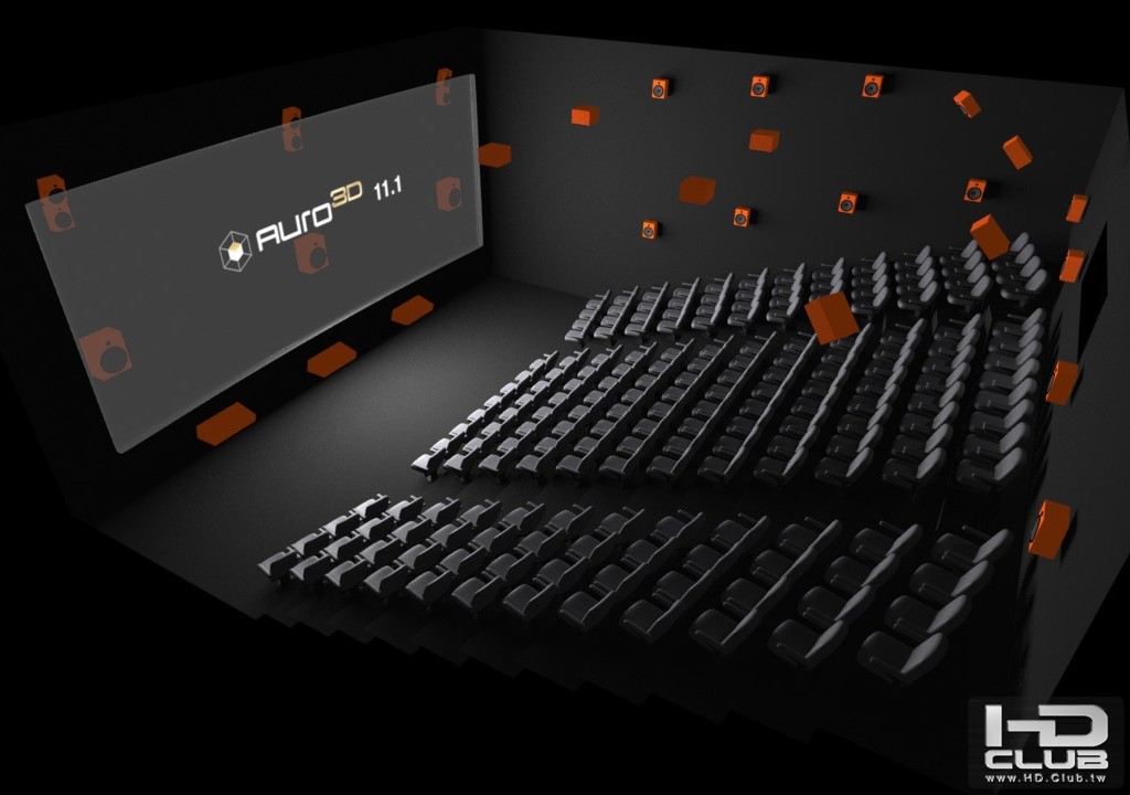

Auro-3D 是電影業的下一代 3D 聲音格式。Auro-3D 由 Galaxy Studios 開發並由 Barco 提供技術支援,
可將傳統的影院音訊轉變成身臨其境的 3D 音效體驗,且聲音從觀眾席四周及上下傳出。
與現有標準 100% 相容
Auro-3D 利用目前音訊標準中的智慧動態餘量,改善了音訊體驗。這意味著,當前格式和通道仍可以用於內容生成和分發。
無需更改 SMPTE 標準或 DCI 規格。作為放映商,您將收到含有電影內容的 1 個 DCP – 您的 Auro-3D 解碼器將從現有 5.1 或 7.1 音軌檔
(如有)中提取額外的聲音資訊。
商業可行性
Auro-3D 可以輕鬆安裝于新建或現有影院中,在大多數情況下利用現有音訊系統中的元件。根據您的揚聲器佈局,只要添加上置揚聲器,
即可為影院實現真實自然的 3D 音訊效果。此外,Auro-3D 聲音處理與現有設置類似,並與之相容。
獨特的微分器
Auro-3D 採用獨特的微分器,可讓您維持可觀的 3D 收入並使您從競爭對手中脫穎而出。
Auro-3D 解碼器
Auro-3D 解碼器是100% 基於固件的解決方案,可與目前市場上最常用的媒體模塊技術兼容。Auro-3D 解碼器載入媒體模塊後,
只有DCP 音軌中存在Auro-3D 碼流時,才會激活。如果遇到這種情況,媒體模塊將自動將適當的通道路由至正確的AES 輸出,
以發送到Barco 音頻處理器。如果提供的DCP 不含Auro-3D 元數據,則媒體模塊只會播放標準的5.1 音軌。
Auro-3D 音頻處理器
Auro-3D 音頻處理器可以自動或在按動按鈕後將標準5.1 播放無縫切換為Auro-3D 13.1 或11.1 格式。音頻處理器是由當前業內領先的
供應商採用影院音頻處理技術共同開發。由於Auro-3D 校正播放需要通道計數和臨界時間校準功能,因此現有的音頻處理器與B 系列設備不兼容。
Auro-3D 音頻處理器支持現代數字影院B 系列所需的所有現有界面,其中包括16 通道AES 輸入、非同步及基於以太網的音頻。
Auro-3D 上混處理器
Auro-3D 上混處理器可接收由用戶識別的任何音頻源,以透過網絡音頻界面從主處理器上混為Auro-3D 格式。
憑藉將單聲道輸入上混為13.1 或將11.1 添加至5.1 音軌等各種功能,上混引擎可提供精細的控制,從而實現將任何音頻源轉變為3D 音頻體驗。
