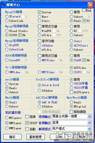

 樓主| 發表於 2008-8-15 20:39:43 | 顯示全部樓層
感謝兩位的解說,
小弟沒有開硬解,
以下是解碼中心的各項設定,
麻煩幫我檢查一下,
另小弟在調整過程中,
撥放影片時,會出現以下警語,
請問是何原因?
小弟用kmplayer,但聲道選擇僅有左右而已.
煩請各位幫忙解惑.
thanx!
 樓主| 發表於 2008-8-15 23:57:01 | 顯示全部樓層
移除終極解碼,重新安裝後就可以原碼撥放了,
什麼設定也沒選,只選了SPDIF.

 樓主| 發表於 2008-10-16 11:06:54 | 顯示全部樓層
原帖由 genie73764 於 2008-10-12 17:05 發表
哪個地方選了SPDIF!請仔細說明一下
請參考四樓第一張圖的下方.
