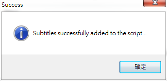

sorry 因為...
我是 Aegisub 的新手
做了一個 ASS 的字幕
用 PotPlayer 播放也能正常的出現字幕
但我想把字幕跟影片合併
就找到了這個教學:MeGUI字幕壓製新手教學 - 影片壓製
照著教學一步一步做
在加入字幕時有出現 Success
字幕有成功加入
但之後的預覽就沒字幕出現
繼續到壓製完影片 也是沒字幕.....
怎麼會這樣!?
是哪裡出了問題? 還是?
拜託 有沒有人能幫幫我(?)

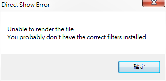

抱歉 我還有一個問題
就是我影片檔用MP4會出現這個
是編碼器的問題嗎(?)

沒有導入正確的濾鏡去壓! mp4只是個封裝box ,裡面影像+音軌就有無限可能
因為沒看到影片所以不知道mp4內容到底是啥,通常轉檔都必須將影片分離然後才去導入的,
avs 內容看起來沒問題,但是filter的絕對路徑最好不要帶有中文,mpg檔建議先拆為d2v再去做處理.
而且mpg是有交錯線的,雖有也有逐行的但是很少見,avs根本就沒有去做反交錯的動作= =
絕對不可以用rmvb的方式來編輯MPEG2
,結果一定是錯的!!
DirectShowSource 雖然是萬金油
任何檔都可以吃但是不保證一定不出問題的
所以可能您基本系統的解碼編碼都沒有設置正確以及軟體所需要的一些濾鏡都不齊全
您這樣的例子見過很多
都是基礎不夠直接跳級去壓影片這樣以後的轉檔這條路會困難重重.
字幕順便幫您改良一下字體大小跟字型不變同樣是move的效果但是不同的感覺.
-以上僅供參考
