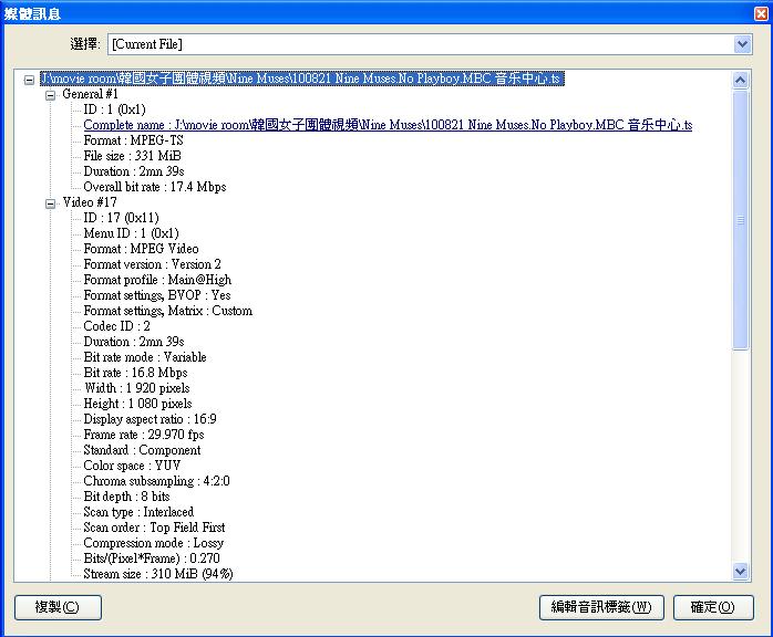

如圖,我認識的一個朋友,看了我這張圖說:
沒信號兩個,一個地方信號,而且碼率都不理想,說我當初這麼會收這個 = =
除了碼率這部分我知道19.4以上是最好的,其他還有哪裡要注意的部分嗎???
想請一些有經驗的前輩指教~~3Q

其實就以你所舉的韓國HD檔為例
並不是19.4以上為最佳
而是剛好為19.4
因為人家就是以19.4為放送標準
再高也無意義
而就算收到19.4
也會因錄製設備不同影響畫質。

主要看的参数如下三个:
视频分辨率
视频码率
音轨码率

因為被朋友說成那樣,我有點嚇到,想說是不是有明顯的差別,
雖然我眼睛很好,可是他還有跟我說,要收"首爾訊號"的最好,由其是三大台。

这个不一定吧  看参数只是对视频的大概了解,对于单一的视频 意义不大
看这些参数主要是两个视频对比的时候。
發表於 2012-2-2 11:50:03 | 顯示全部樓層
对于源码录制的视频,跟画质有关的主要是电视台的高清信号的质量吧。
如果重冲编码(如:MKV封装的)的话跟压制的技术,也就是参数的设置有关,对于重编码(如:MKV封装的)不见得码率越高视频质量就越好。

F:韩国\Lovey Dovey [120129 SBS 人气歌谣].ts
  General #5137
    Complete name : F:\MV\韩国\Lovey Dovey [120129 SBS 人气歌谣].ts
    Format : MPEG-TS
    File size : 496 MiB
    Duration : 3mn 33s
    Start time : UTC 2012-01-29 07:41:52
    End time : UTC 2012-01-29 07:45:27
    Overall bit rate : 19.4 Mbps
  Video #17
    Menu ID : 1 (0x1)
    Format : MPEG Video
    Format version : Version 2
    Format profile : Main@High
    Format settings, BVOP : Yes
    Format settings, Matrix : Default
    Codec ID : 2
    Duration : 3mn 34s
    Bit rate : 18.0 Mbps
    Width : 1 920 pixels
    Height : 1 088 pixels
    Display aspect ratio : 16:9
    Frame rate : 29.970 fps
    Standard : Component
    Color space : YUV
    Chroma subsampling : 4:2:0
    Bit depth : 8 bits
    Scan type : Interlaced
    Scan order : Top Field First
    Compression mode : Lossy
    Bits/(Pixel*Frame) : 0.288
    Stream size : 462 MiB (93%)
    Language : Korean
    Color primaries : BT.709
    Transfer characteristics : BT.709
    Matrix coefficients : BT.709
  Audio #20
    Menu ID : 1 (0x1)
    Format : AC-3
    Format/Info : Audio Coding 3
    Mode extension : CM (complete main)
    Codec ID : 129
    Duration : 3mn 34s
    Bit rate mode : Constant
    Bit rate : 384 Kbps
    Channel(s) : 2 channels
    Channel positions : Front: L R
    Sampling rate : 48.0 KHz
    Bit depth : 16 bits
    Delay relative to video : -23ms
    Stream size : 9.83 MiB (2%)
    Language : Korean
  Menu #16
    Menu ID : 1 (0x1)
    Duration : 3mn 33s
    List : 17 (0x11) (MPEG Video, Korean) / 20 (0x14) (AC-3, Korean) / 768 (0x300) () / 1025 (0x401) ()
    Language : Korean / Korean
    Service name : SBS HD
    Service channel number : 6-1
    Service type : Digital television
   括号里的1411就代表是SBS的首尔台
    如果是1441  还有数字之类的都是地方台
    地方台除了台标不一样 音频视频方面都与首尔有点差距
811是KBS2   411是KBS1   C11是MBC 以上显示都是首尔信号
    其他都不是
    你那个视频
   说明已经用软件把TS文件的电台信息 时间码之类的讯息去掉了
    留下最简单的TS流
PS:MBC SBS KBS的ts文件只要有这些信息
用KMP POT播放器都可以开出第二条音轨
应该是ts放送用的 MBC的音效最好 KBS SBS的马马虎虎

樓主,首爾訊號不一定好
像SBS
TBC SBS(大邱訊號)畫質向來比首爾本台還好
之前有會員在分享區貼出圖片比較真的有差
但他的碼率比首爾本台低
所以
不要完全以數字為依據
2F pureland大說得好
最重要的就是"眼見為憑"

新年到了樓主想說笑話讓網友們開心一下
相信自己的眼睛比相信數字還要來的更重要、更直接.
bitrate 真的只是個迷思, MPEG-2這個格式是用於電視廣播等級,專用於"大流量"的影像,
打個比方,1個ts 1G 19.4MB bitrate,轉換成 h264 5000~8000 bitrate (vbv), 就能夠與MPEG-2 擁有相同高畫質的表現
檔案為什麼要轉換?有人想過其最原始的初衷是什麼嗎?絕對不是為了「讓檔案變得更大」啊.

老大一番話,說的好詳細,有點茅塞頓開的感覺了!!!
用KMP POT播放器都可以开出第二条音轨-->不太懂怎用,能在稍微解釋嗎~~^^

發表於 2012-2-2 17:37:08 | 顯示全部樓層
楊中 發表於 2012-2-2 16:10
三大电视台只要是有那些信息的ts文件
虽然视频属性里显示只有一条音轨
但是你用KMP播放的时候还有一条音轨
而且MBC的第二条音轨比第一条更好
被洗去信息的ts没有.
     这样说明白了吧.
