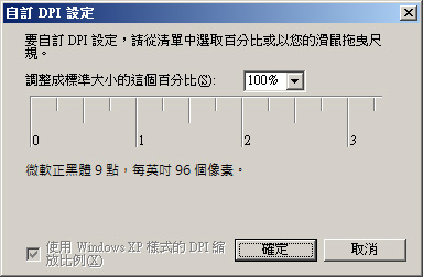

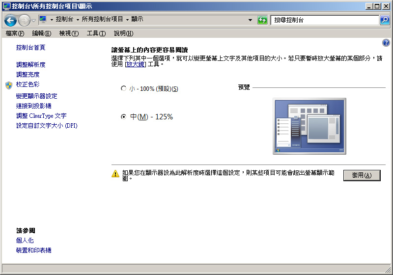

發表於 2012-2-9 16:38:29 | 顯示全部樓層
本文章最後由 KOBSS 於 2012-2-9 16:41 編輯
從您的貼圖看來, 文字呈現出一種奇怪的比例.
如果不是顯示卡驅動程式有問題, 就是您有動了 Windows 本身設定的顯示項目
例如設定放大文字 (Windows 會提醒您某些項目會超出範圍)
或是 文字DPI 並不在預設 100%

 樓主| 發表於 2012-2-10 08:53:33 | 顯示全部樓層
KOBSS 發表於 2012-2-9 16:38
如果不是顯示卡驅動程式有問題, 就是您有動了 Windows 本身設 ...
感謝
確實就是這個問題
調整回100%就ok了
