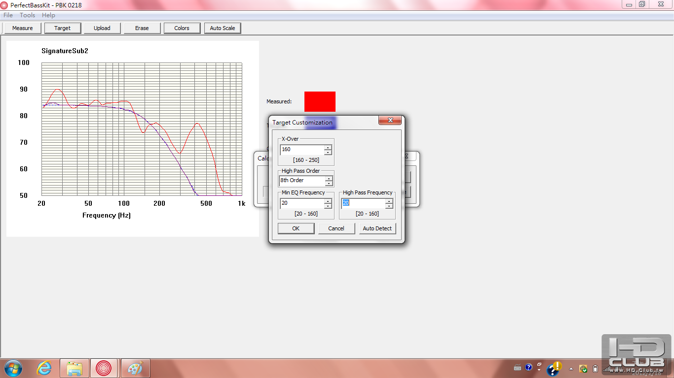

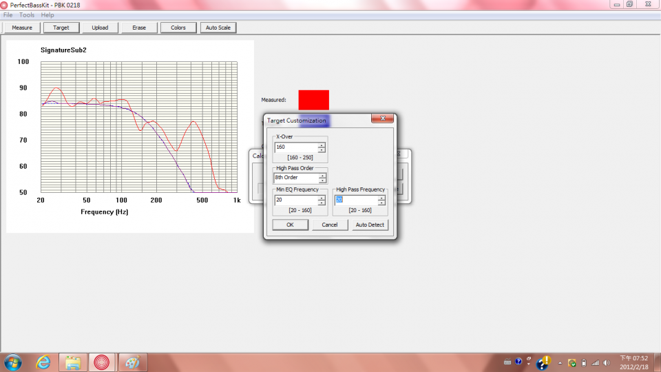

 樓主| 發表於 2012-2-18 20:34:10 | 顯示全部樓層
聽音樂 粉忌諱 駐波 , 宅爸用 PBK 抓十個量測點, 把 沙發,角落,兩壁 整個掃過一遍
讓 Stereo 2.1  完全等同 stereo 2.0 ,
比如主聲道 25 Hz 氣竭  2.1 接力讓超低頻 延伸到 SW 下限 (一般音樂鮮少有如此低頻)
完全感受不出  2.1 vs 2.0 差異  就是粉完美的融合.
................. 宅爸因為熟知兩者規格, 可以判定超低頻 應該不是主聲道發出的.
PBK measurement,  12.5m 是 SW 對應到的空間最長邊  that's why 27 Hz 有一個駐波
空間夠大的話, 低頻相對平滑許多  (駐波抵抗力 有先天優勢)
老外有若干低音狂 不喜歡用 PBK, 和一年前宅爸一樣, 低頻口味極重 !!! :">
這樣 SW 會極為暴力 (一般 6m 房間會充斥 ~ 60 Hz 左右駐波,拳拳到肉)
Side effect  : 音樂細節 會被嚴重侵蝕 ; 60~80 Hz 容易引起裝潢共振
電影特效 or music  要取一個平衡點.
