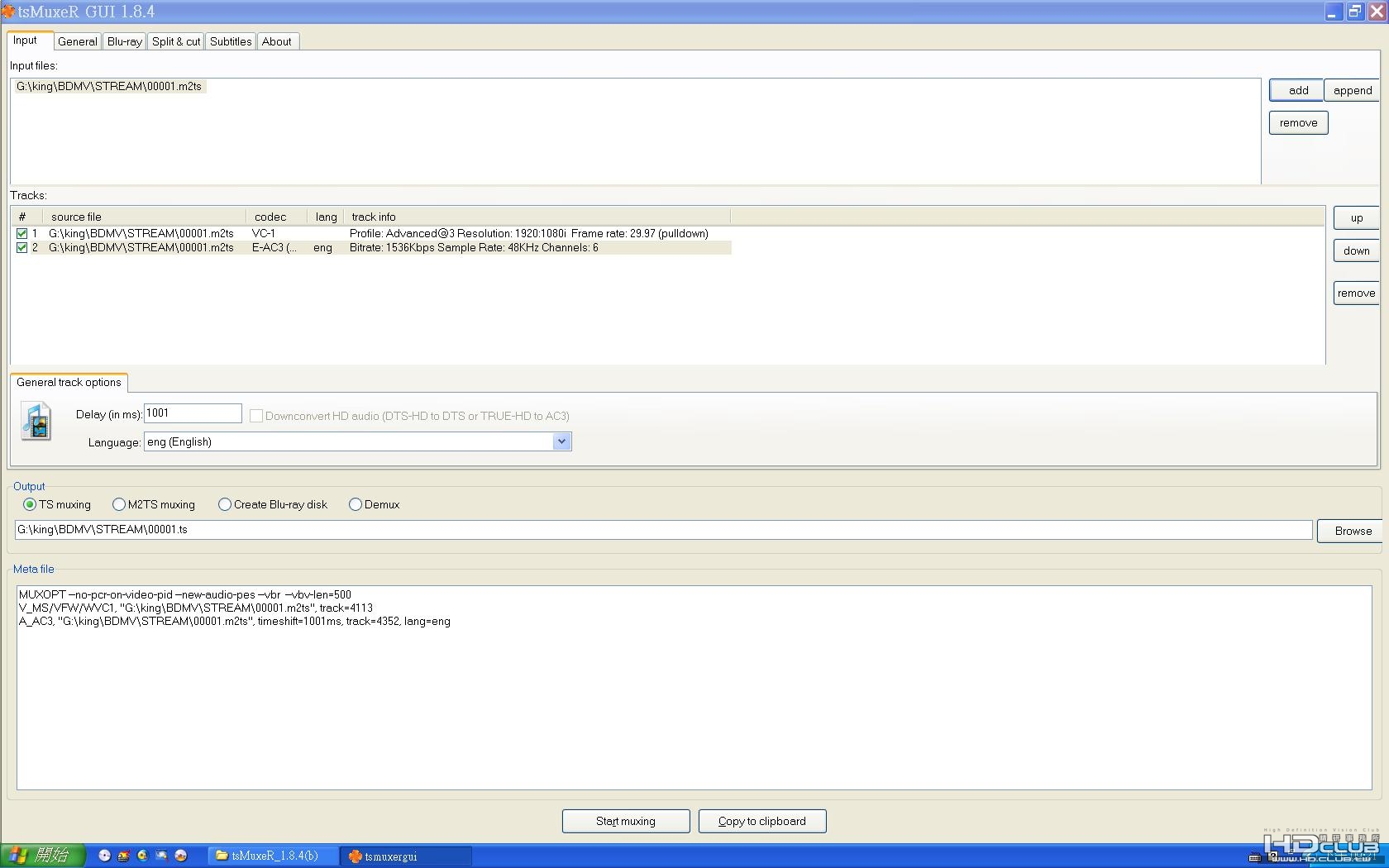

當您考慮清楚要不要留什麼雜七雜八的東東後,請將您要保留的資料用tsMuxeR將這些資料製作成另一個完整的藍光資料!
然後在這個資料夾按滑鼠右鍵→內容→觀看這個資料夾的容量,而它會顯示***G和(***位元組),這裡我們統一以***G這個資訊為主,將這個資料夾的大小減掉23.2G[BD-R 25G的最大燒錄容量]=需壓制的容量再用tsMuxeR將這個新產生的藍光資料單獨抽出影像檔存成*.ts!
在這個*.ts按滑鼠右鍵→內容→觀看這個的容量大小再減掉剛剛求得需壓制的容量就能求得TMPGenc要輸入的〝壓縮量〞!

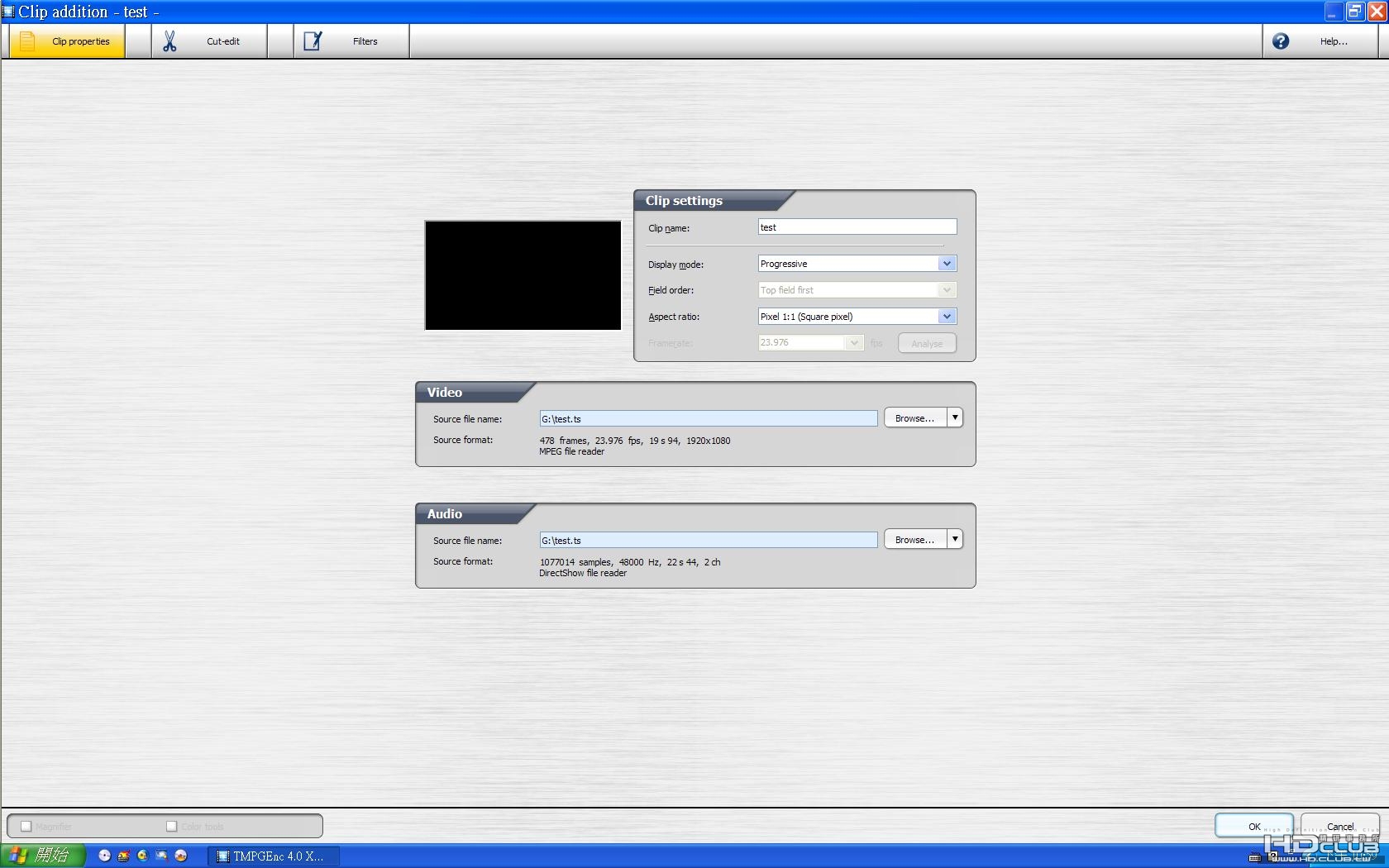

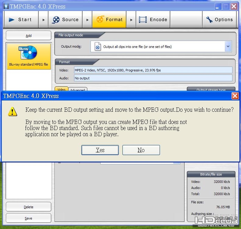

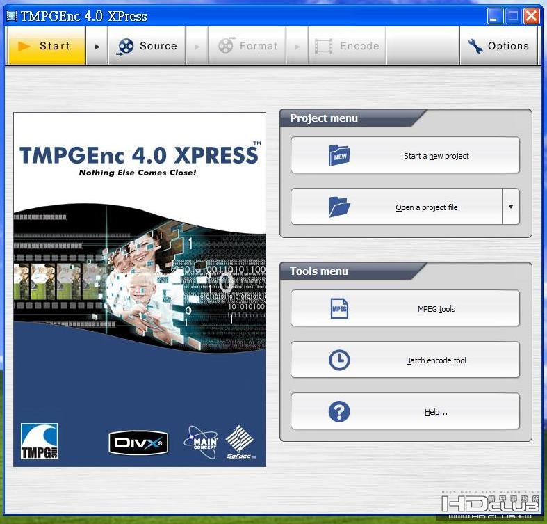

開啟TMPGenc 4.0程式,按Start a new project

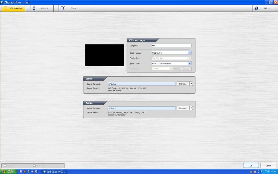

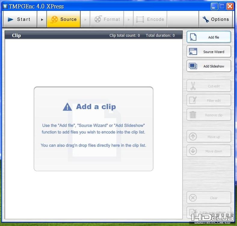

Add file匯入剛剛獨立抽取生成的*.ts,程式會檢視這個素材,有的不到一分鐘,有的將近三十分鐘,視原始影像檔案是*.264、*.VC1、*.MPEG2會有差異,總之就是……耐心等待!
匯入的素材判別無誤後就會出現像上圖這樣,但很奇怪的是……明明只有匯入單純的影像檔,怎會多出一個音效檔……
這個也一直讓我百思不得其解?反正不管啦!我們只要影像檔:

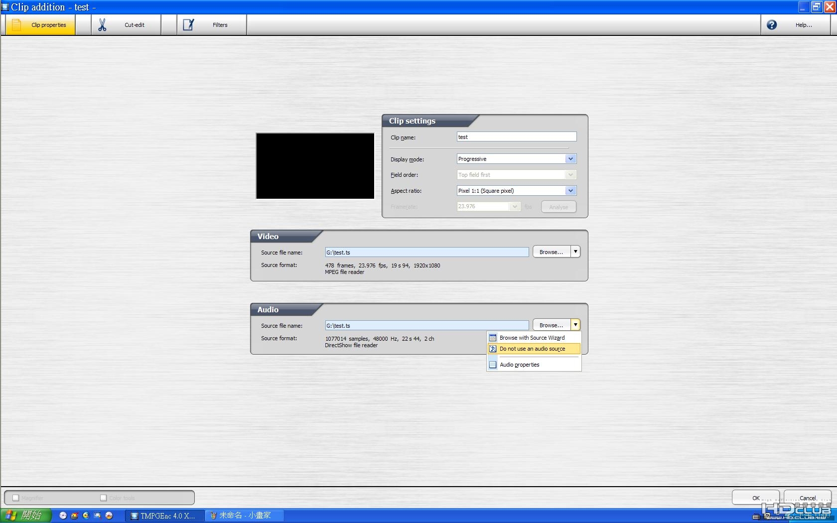

Do not use an audio source將多出來的音效檔取消後按右下角的OK進行下一步驟

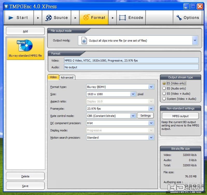

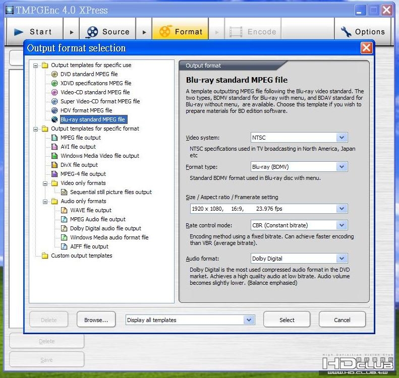

選擇左列的Blu-ray standard MPEG file再按右下角的Select進行下一步
先按右下角的OK〞,我們等一下再來用這個……
[自有我的用意,相信我…]

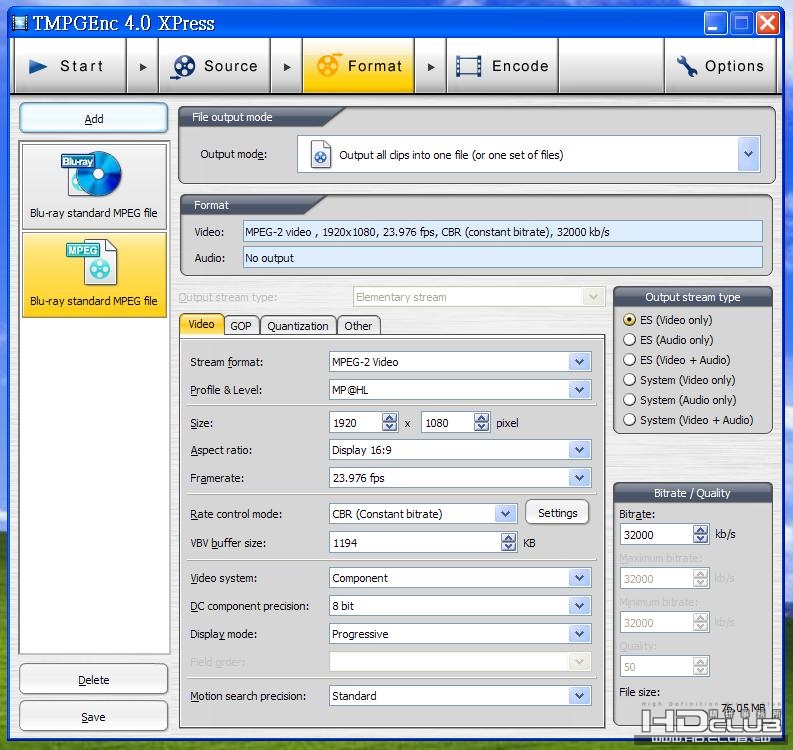

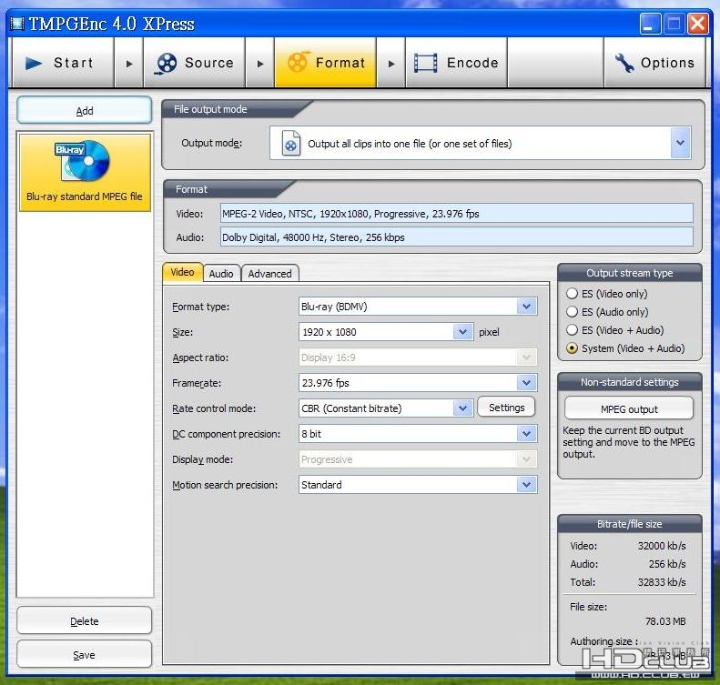

在右邊的Output stream type點選ES(Video only)〞,因為我們只要處理影像,所以……………
在右邊的Non-standard settings選擇MPEG output〞……我知道會有人質疑為什麼不一開始就直接選這個項目就好???
因為之前沒有藍光選項版本時,我直接用這個就是轉不出來!現在這樣用後……當然就轉出來啦[廢話嘛]!
所以……有問題的朋友歡迎自己多方位嘗試囉!
Yes繼續

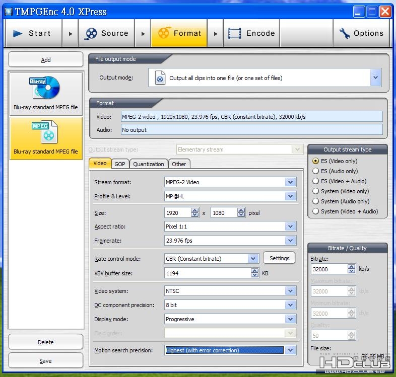

需更動設定的項目如下:
Aspect ratio: Pixel 1:1
Video system: NTSC
Motion search precision: Highest(with error correction)

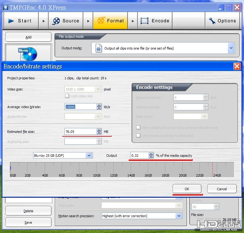

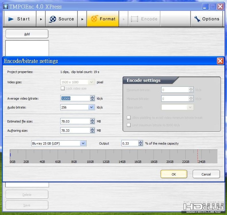

Settings進入最重要的設定
% of the media capacityEstimated file size填入一開始求得的壓縮量數值,按右下角OK

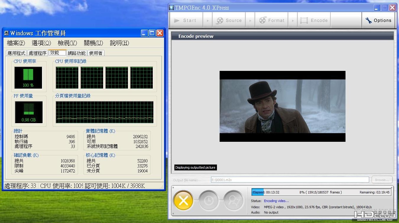

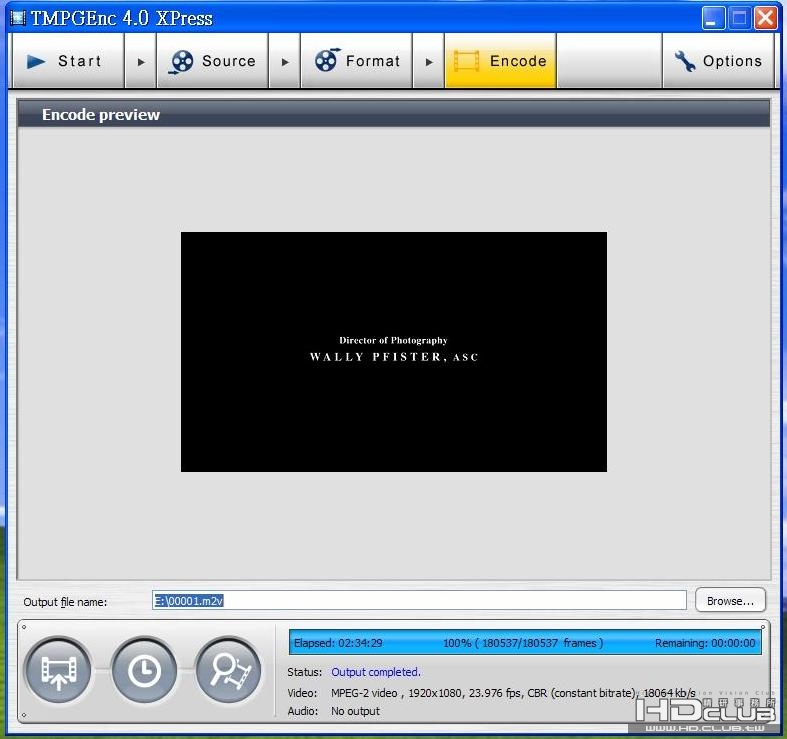

再點選右上角Encode頁面選擇要存檔的位置存成*.m2v按左下角最左邊的按鈕就可以開始進行黑箱作業了……當然壓縮時間視硬體能力而易,請自行參考!

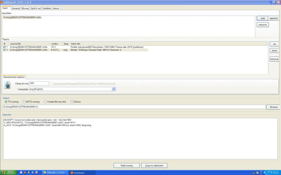

接下來就是用tsMuxeR程式匯入這個*.m2v再加上聲音和字幕!這樣就大功告成了!我覺得另外必須分享兩個重點:
音效直接調用新生成的那個藍光資料夾的*.m2ts檔較好,醫事不用在另外轉檔、二是若遇上LPCM也不會發生暴音的錯誤!
若字幕來源是*.srt最好先用tsMuxeR生成*.sup,這樣比較保險!

發表於 2008-8-19 11:56:02 | 顯示全部樓層
2個半小時就能轉完1920X1080的影片
4核心果然真是強!!
