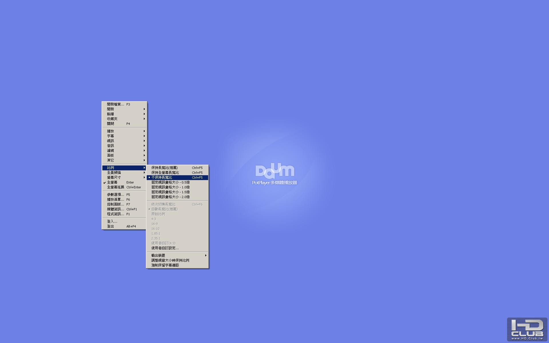

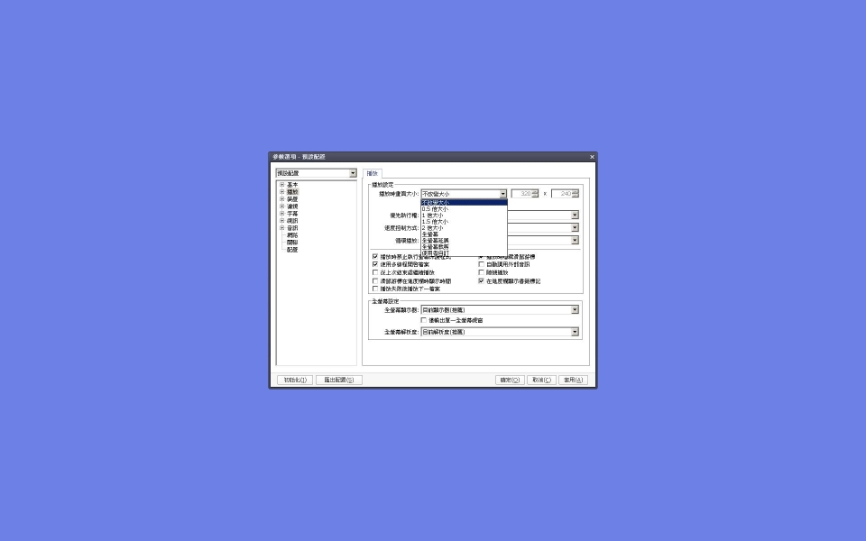

POTPLAYER在播某些影片檔的時候,注意2種設定就可以了
比例設定(設定不保持比例)
播放時畫面設定(播放時畫面設定不改變大小)
應該就沒問題...
