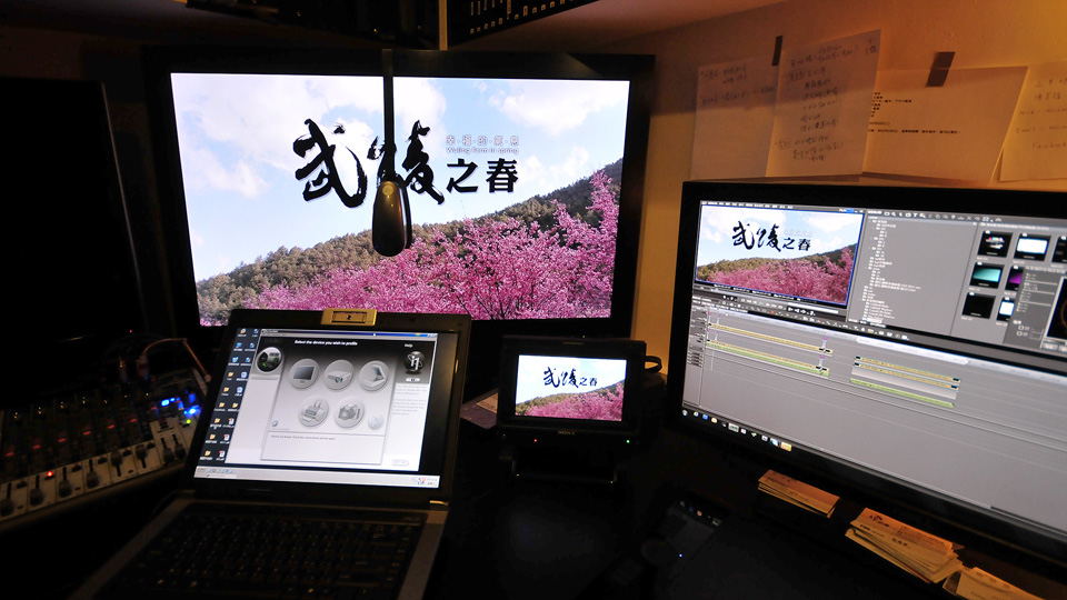

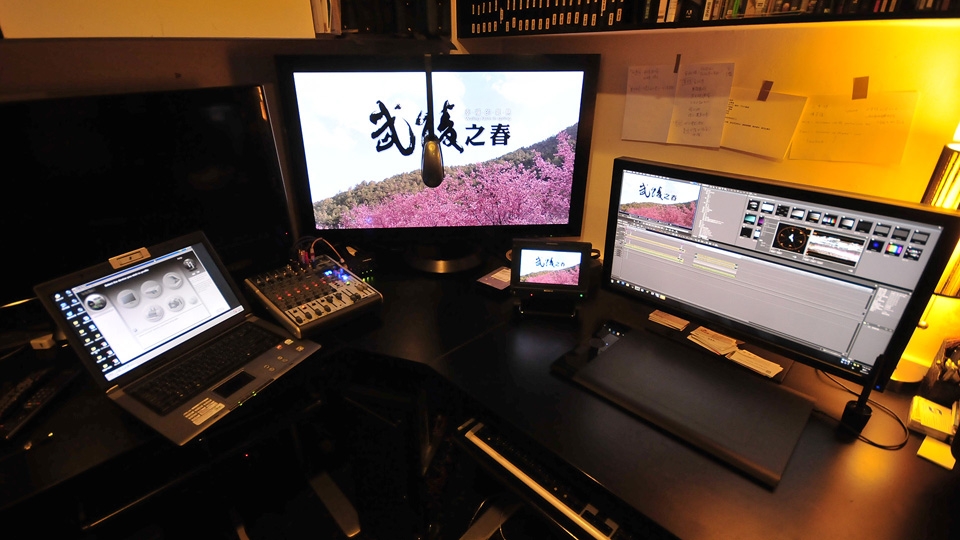

相信編輯影片的人跟我都會有同樣的困擾,除了以專業級的監視器做為參考依據之外,就是不同的顯示器要達到一樣的顏色,很難有個標準。
這樣的困擾之前我就跟真平版主有過幾次的討論,為了避免夜長夢多,乾脆就花點時間好好來做一次大校正吧!!

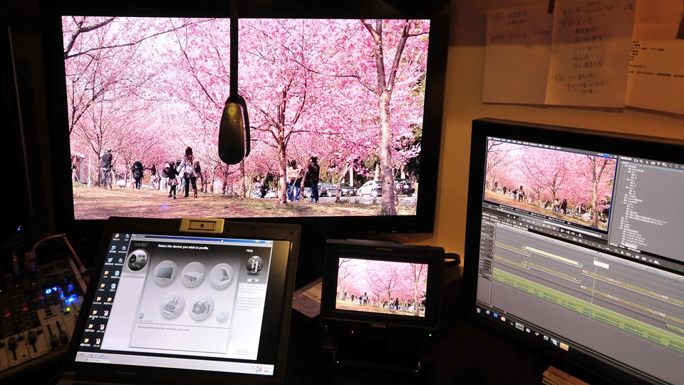

真平為了目睹vw-1000es的真面目,晚上帶著儀器就跑來了,正好我工作用使用已經兩年多的 sony 40xxoo顏色也隨著時間流逝,包括亮度、對比還有色溫的表現已經有點走經了,怎麼調都是覺得怪,就想起真平曾經說過他能把我工作的幾台螢幕顏色調成一致,這樣眼睛就不用一直換來換去,還要適應,說實在我心裏是不太相信,一台是跑剪接軟體EDIUS的Dell的IPS廣色域面板,一台是LED背光標準色域LCD,然後現在又多加一台Sony OLED,這三台不同色域、不同技術,怎麼可能調成一樣呢?
透過EDIUS送出測試圖案,使用的是ATEN最新款的HDMI 1.4分配器,經過了一個小時,神奇的事情真得發生了,三台的畫面變得非常一致,仔細的對照當然還是有一點差異,但絕對不是一眼就能看出顏色不同的那種大差異。除了天生沒辦法改變的部份,像對比造成的差異,基本上可以算是一致性相常高的畫面,這樣我在剪片時工作效率真得可以提升不少。

那天為了目睹vw-1000es的真面目,晚上就帶著儀器過去了,正事搞完了,站長大就跟我提他那台Sony走經了,要來撟一下。其實以站長的用量,時候是差不多了,這一台之前就校正過一次,特性很好,一下就能完工,這種對我就沒什麼難處,我比較想弄的是讓Dell那台跟Sony那台調成一樣的顏色,這個就真得是有點挑戰了。而且這次還多了一台OLED的小家伙。
這三台都是我很熟的顯示器,所以我想了一下就決定怎麼弄了,大概花一個小時就搞定了,中間的眉眉角角滿多的,主要是因為三台的色域不同,調整方式也不同,最後的結果跟我預想的差不多,算是滿一致的。這個其實就是色彩管理的能力,之前看到有人JVC同系列X70跟X90投影機調出來的顏色還不一樣,卻歸咎於機器不同,真不曉得是機器真得差那麼多,還是人差的比較多?

其實沒什麼特別的技術,一切照規範走就好了,電腦的SRGB規範基本上是基於HDTV制定的,差異非常小,所以電腦端想辦法校正成SRGB後,其它非電腦的顯示器校正成HDTV的規範後,大致上就會一致了。不照規範還能做多顯示器之間的一致性校正,只能說是神技,難怪錢那麼好賺。
電腦端的SRGB不難,只要合適的色管軟體加上夠準確的儀器,跑完自動流程都能達到相當的水準。如果不需要跟站長的"電視"顯示器取得一致的話,經過這些強大的色管軟體,大概所有的"電腦螢幕"跑一遍自動流程,在有支援色管的軟體下顯示靜態圖片,都能做到非常相似的觀感。像我自已用跟站長一樣的Dell 2711另外還有一台平面直角的CRT,兩台是用WINDOWS的延伸畫面,在有支援色管的看圖軟體下,看同一張圖片是機乎一樣的。
