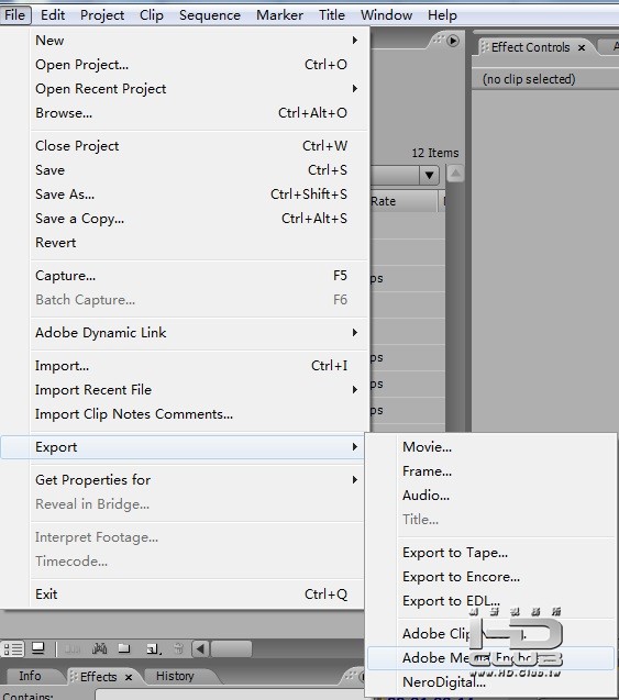

發表於 2012-4-28 14:49:01 | 顯示全部樓層
输出选择图中指向的那项
