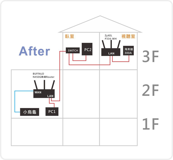

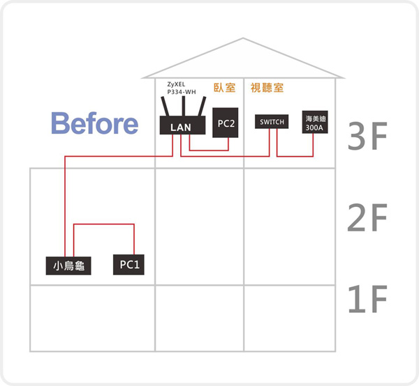

各位前輩,小弟想請教,如圖before是小弟之前的網路配置
小弟住3f,老姐住2f,因為老姐有用iphone跟ipad老是抱怨無線訊號不好,所以小弟殘殘花下去買了BUFFALO N450G爬文之後配置如After
問題來了,After的接法老姐2f無線上網ok了,但是在3f接P334WH那間房間用手機開WIFI訊號都是優,不過有時手機可以上網有時連不上,海美迪300A也無法上網(before的接法300A是可以上網的)。
N450G預設是192.168.11.1,所以小弟把P334WH的網段改192.168.11.20,有試過P334WH的DHCP開或關,路由器模式開或關都一樣,請問該如何設定呢?感激不進~~
發表於 2012-3-6 13:13:08 | 顯示全部樓層
如果您的 ZyXEL 有支援 AP 模式, 直接開這個最快.
如果沒有, 就把 ZyXEL P334 的 WAN 接到 G450H 的 LAN
然後把 ZyXEL 的 WAN 設定成 DHCP 取得, 讓它變成 G450H 的下一階 即可
 樓主| 發表於 2012-3-6 14:17:09 | 顯示全部樓層
本文章最後由 qitleon 於 2012-3-6 14:24 編輯
KOBSS 發表於 2012-3-6 13:13
KOBSS大,由於網路線長度限制,P334WH沒辦法直接連到N450GH,除非把P334WH放在3f的臥室,不過3f臥室也收的到2f N450GH的無線訊號,這樣2台無線AP的功能就重複了,所以才把Before的配置變成After的配置(P334WH跟SWITCH位置互換)希望3F視聽室可以有無線訊號。
如果依弟目前的配置,P334WH該如何設定呢?
By the way~~KOBSS大之前幫弟解決了烤麵包機硬碟外接盒的問題,想必是高手高手高高手~~
發表於 2012-3-6 15:02:41 | 顯示全部樓層
如果原來3F的訊號OK,就不要動。
將小烏龜跟PC1之間加上BUFFALO N450G即可
分2個無線網路,流量分開,才不會都塞在BUFFALO N450G,而且以後要查問題比較方便。
 樓主| 發表於 2012-3-6 16:45:34 | 顯示全部樓層
本文章最後由 qitleon 於 2012-3-6 17:04 編輯
slkang 發表於 2012-3-6 15:02
如果原來3F的訊號OK,就不要動。
分2個無線網路,流量分開,才不 ...
康康前輩,您的意思是從小烏龜的LAN另外拉一條線接SWITCH再拉一條接P334WH的WAN嗎?不過這樣的話弟跟家姊的電腦是否就無法透過區域網路連接呢?
另外BUFFALO N450G有路由器的功能,所以才想說後端都透過它可以方便管理,還是小弟的概念有誤?
發表於 2012-3-6 16:56:56 | 顯示全部樓層
本文章最後由 KOBSS 於 2012-3-6 17:07 編輯
qitleon 發表於 2012-3-6 14:17
透過 SWITCH 沒有差別...
因為有些無線 AP 會很雞婆的認為自己的 WAN 是唯一的出入口, 所以即使關掉自己的 DHCP, 也還是把 "連外" 的任務攔在自己身上.
不過, 通過了一個 gateway , LAN 與 WAN 就有一層隔絕. 如果您兩端的設備除了 "上網" 以外還想看到彼此的資源, 就不建議做這樣的設定.
因為您還需要進階去開啟所有的 port
其實, 您可以查看一下新買的 N450GH, 通常新的機種都可以設定無線基地台/閘道模式, 如果可以設定為單純 AP 基地台, 其 WAN 與 LAN 就會直通
然後再把 P334WH 與 N450GH 對調位置, 兩者就可相安無事配合使用了.
 樓主| 發表於 2012-3-6 17:32:40 | 顯示全部樓層
KOBSS 發表於 2012-3-6 16:56
透過 SWITCH 沒有差別...
因為有些無線 AP 會很雞婆的認為自己的 WAN 是唯一的出入口, 所以即使關掉自己 ...
KOBSS大,會買 N450GH是因為"銷貪"它有3根5db的天線,包裝盒上寫適合透天大坪數(弟家地坪約30出),依目前配置在2F的狀況下, N450GH的上下兩樓對應的房間訊號都蠻不錯的,而且家姊無線上網需求比弟來的重很多,所以兩台位置對調的話恐怕不符合使用需求。
另外,N450GH的LAN端有提供gigabit的速率,當初設想這樣2台pc互相存取檔案比較快,還有也看上它的外接usb可以做簡易NAS的功能,不過進入設定後才發現硬碟格式只支援FAT跟XFS,弟手邊的硬碟都是NTFS(因為很多高清電影單檔都超過4G),所以要等以後買新硬碟才能試XFS的格式~

 樓主| 發表於 2012-3-7 21:16:30 | 顯示全部樓層
KOBSS 發表於 2012-3-7 09:41
我沒有生氣啊... 為何要息怒?
建議您改用以下方式.
KOBSS 大,弟把P334WH移到現在N450G的位置重新設置後家姐的蘋果系列均可上網,看來N450G是多買了,已經PO上網要出售了,等售出後再來建構您指示的環境配置~
