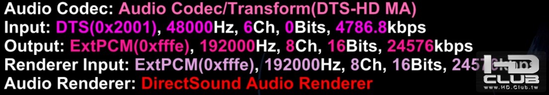

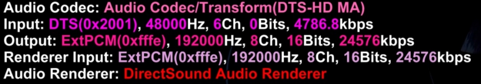

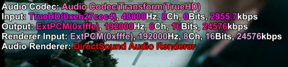

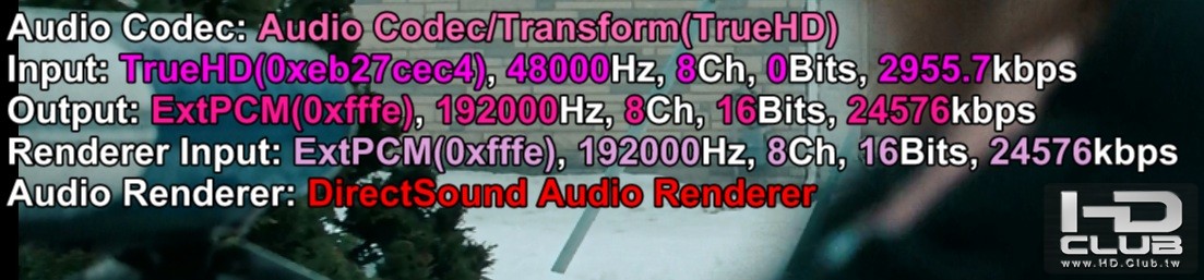

 樓主| 發表於 2012-3-20 02:18:28 | 顯示全部樓層
本文章最後由 POWER666 於 2012-3-20 05:42 編輯
所以我不是個案了...下面附上播放軟體的訊息
看有沒有問題在裡面?
(附圖)這是True-HD7.1
true-hd7.1
true-hd7.1
這是Dts-hd7.1
