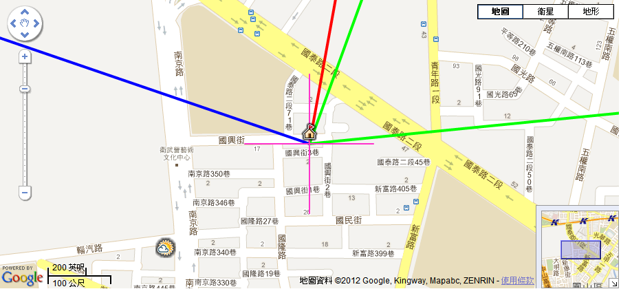

看不懂什麼意思↓
發表於 2012-3-20 22:05:32 | 顯示全部樓層
天線優先方向依 藍色>綠色>紅色
DIY數位電視天線看看 也許不用花錢

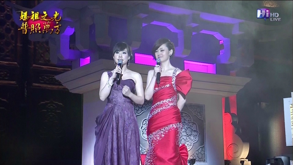

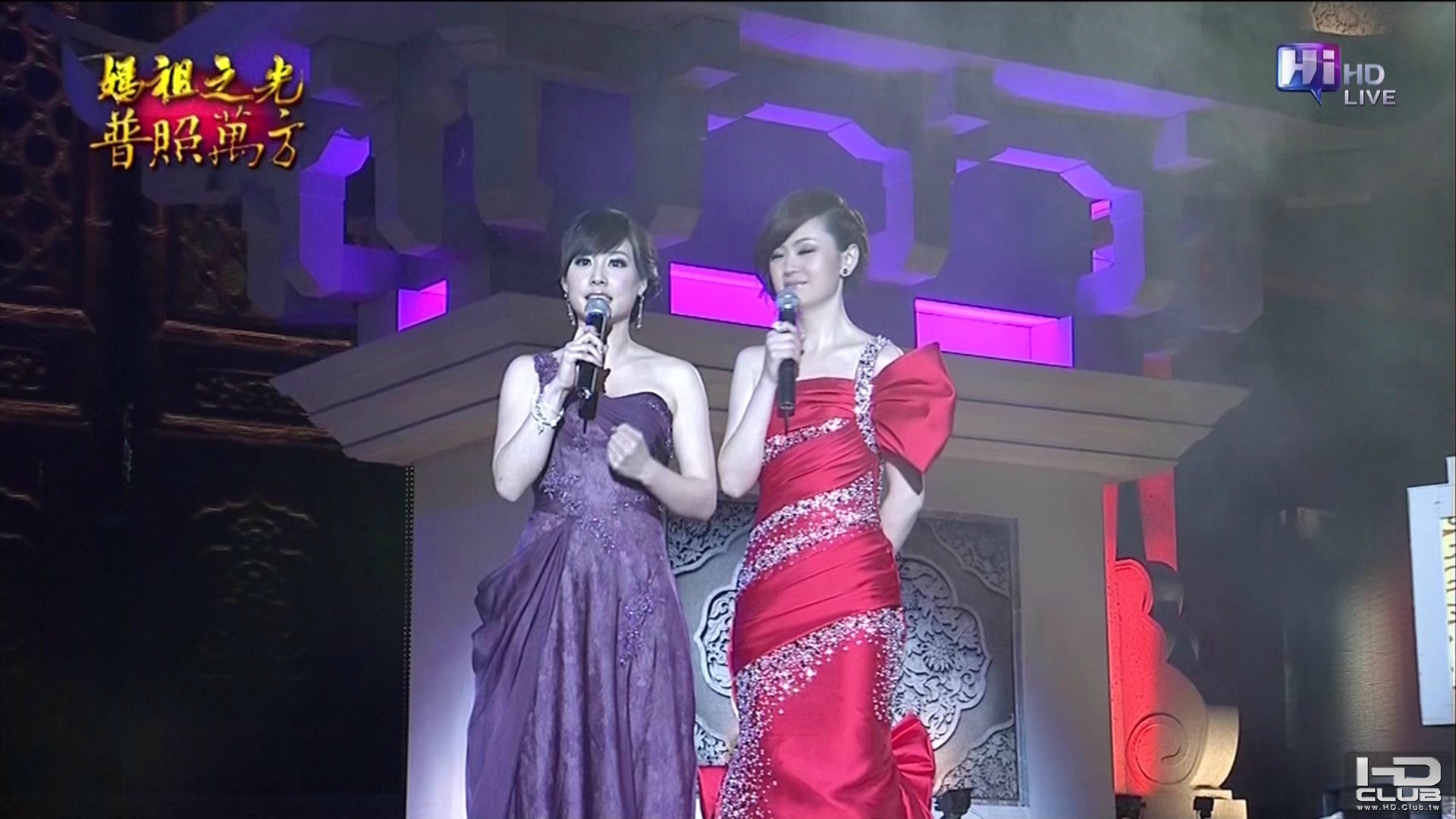

補一張今日"媽祖之光普照萬方"演唱會 吳宇舒擔任主持人的圖~
