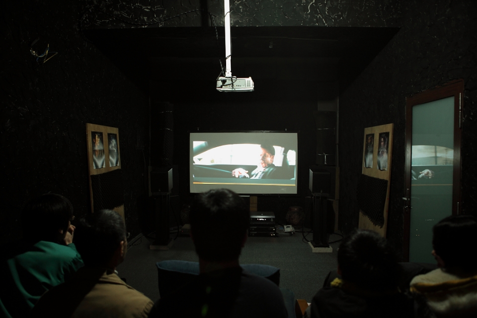

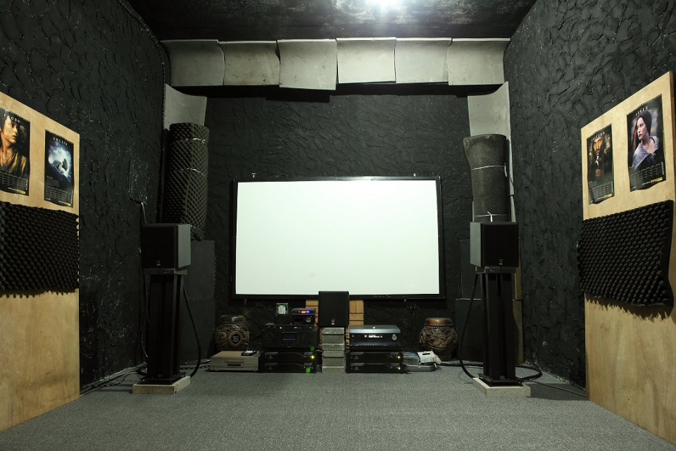

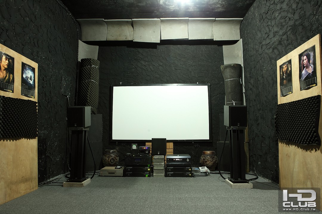

首先映入眼簾的就是我們黑室的正面。
這個空間的寬約4米 深度約7米 高度約3米2~相當的寬敞。

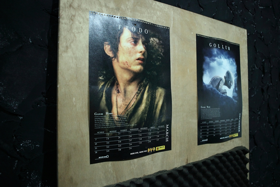

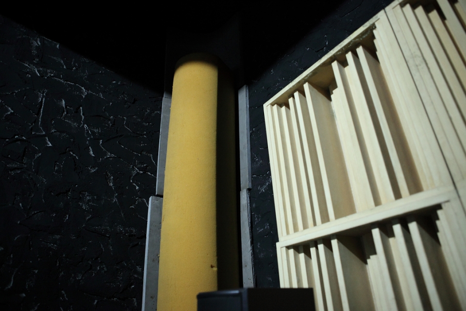

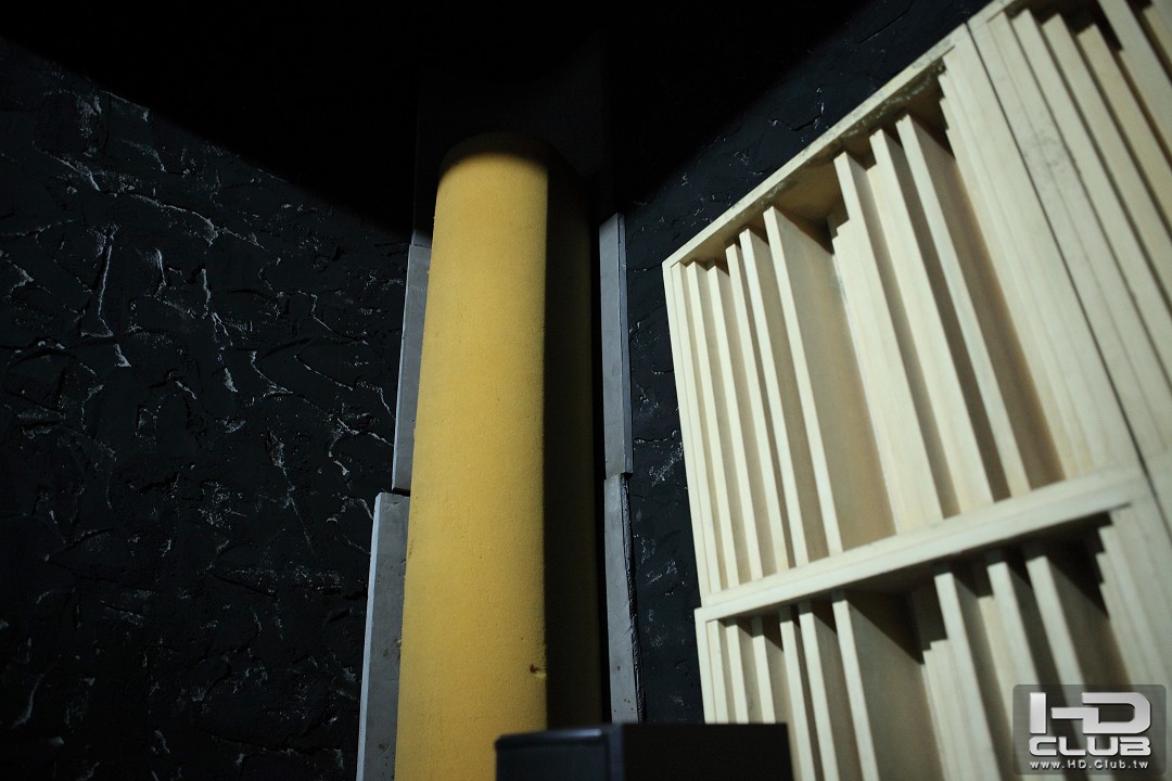

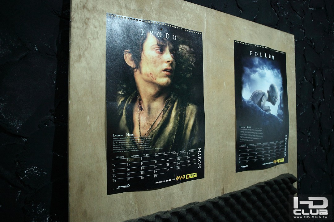

看到照片之後!相信大家會知道為何會叫他黑室,我們可以看到上面牆角的部份全部都有使用深色泡綿板,
主要的功用是讓聲音不會躲在這個區塊,造成室聽室內助波干擾聽感,在一次反射的地方還放了吸音棉!
為了營造室聽室的氛圍,在調音道具上方還貼了幾部電影的海報。
換個角度,藍波前輩所使用的布幕是固定幕,這塊固定布幕是藍波兄diy的作品!
效果非常的不錯,如果有興趣diy的朋友們~也許可以向藍波前輩取經。

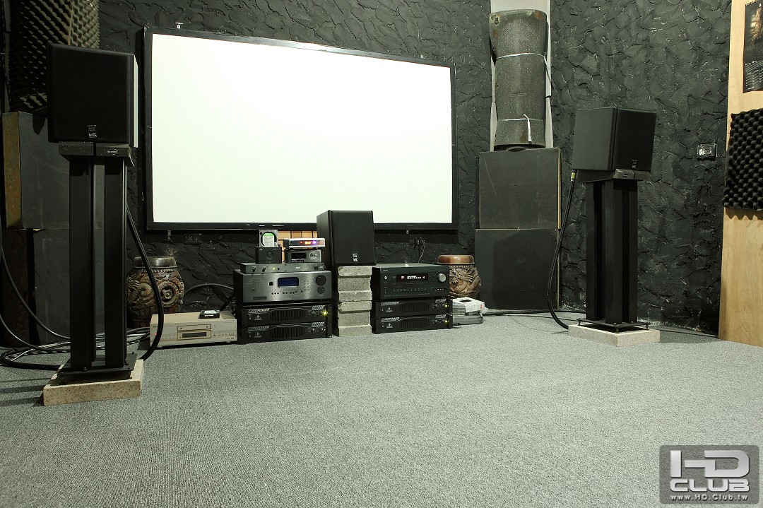

從低角度看正面,我們也可以看到在牆角的部份做了非常多聲音的處理。
眼尖的朋友注意看到了嗎?
在喇叭架的底下有2塊超過3cm厚的石材(讓喇叭更穩固)
在喇叭的正下面也墊了調音的道具(抑震)
地上則舖了厚厚的地毯,

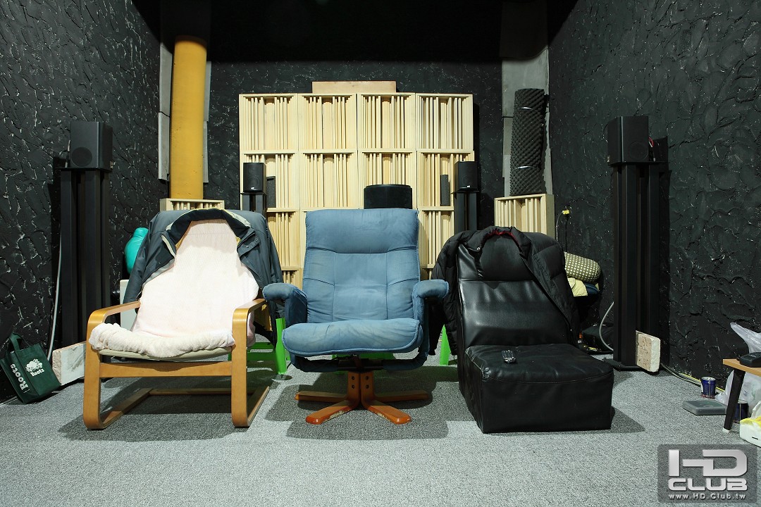

緊接著轉180度的方向,我們看看聆聽位置的部份,
有著3張獨立的座椅!
由於擔心無法好好享受音浪席捲而來的按摩,所以使用3張座椅,至於為何3張座椅都不一樣?
據說是為了測試3種不同材質的椅子,接收低頻衝擊時,何者傳導的效果最佳~~~~~~

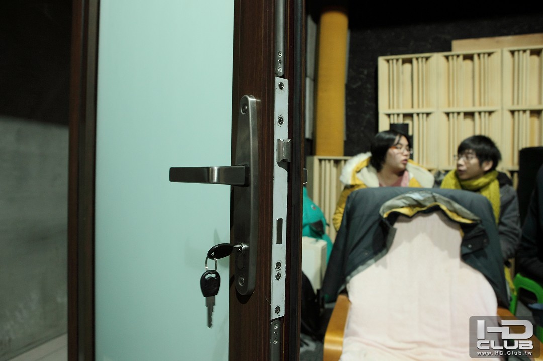

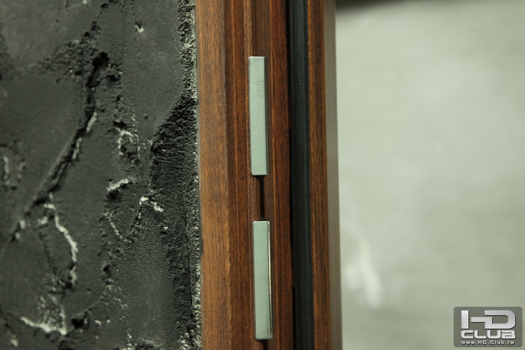

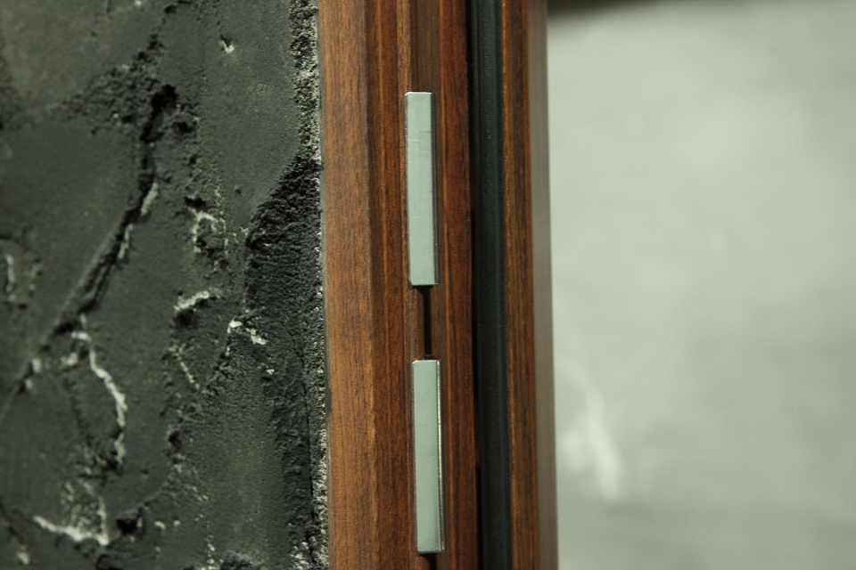

有看到了嗎?門非常的厚實,而且門框的周圍都佈上了滿滿的隔音膠條,
用力去推!以室內門來說,這堂門真的非常的重。
為了達到氣密的效果!
門鎖也用的特別不一樣(希望藍波前輩本人能為大家解答)
門中間使用的是膠合玻璃,膠合玻璃最常使用的地方就是在汽車的前擋(2+2)
聽說藍波前輩這塊膠合玻璃的厚度達到5+5那麼厚。
隔音氣密的效果真的非常的好,現在的時間已經是晚上10點~還不會吵到家中其它的成員。

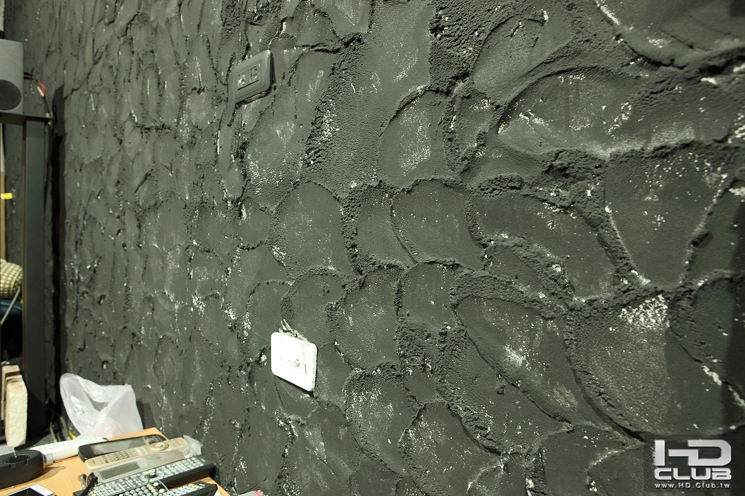

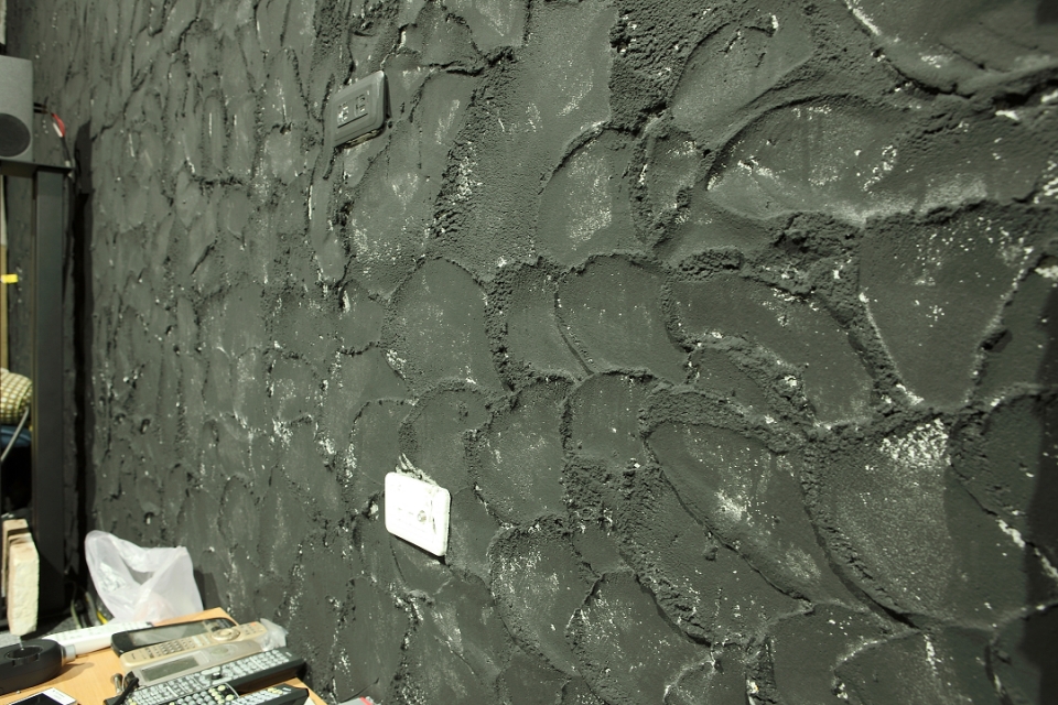

有注意到上了黑漆的牆面有什麼不一樣嗎?
很像不是很平整?的確是這樣。
這間室聽室當初在蓋的時候,藍波大想到了一個問題,如果我泥座完成之後,還要粉光!
粉光完了還要P土,P土完了才能上油漆!
多了幾個步驟等於要多花很多銀彈。
於是藍波大在泥座完成之後,請師傅粉光的時候以亂紋的方式舖設,
讓這個空間的八個面形成天然的擴散板。
看到這樣的設計,真的要豎起大姆指給他來個讚~~

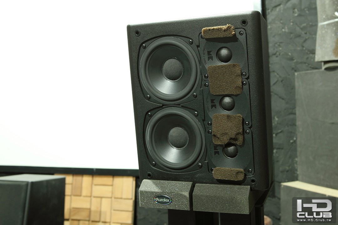

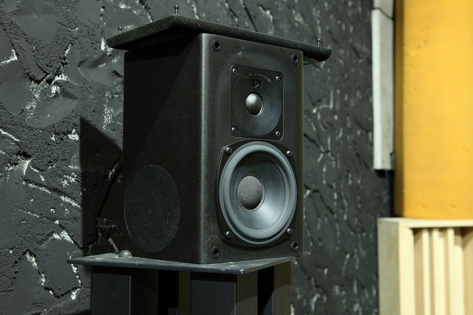

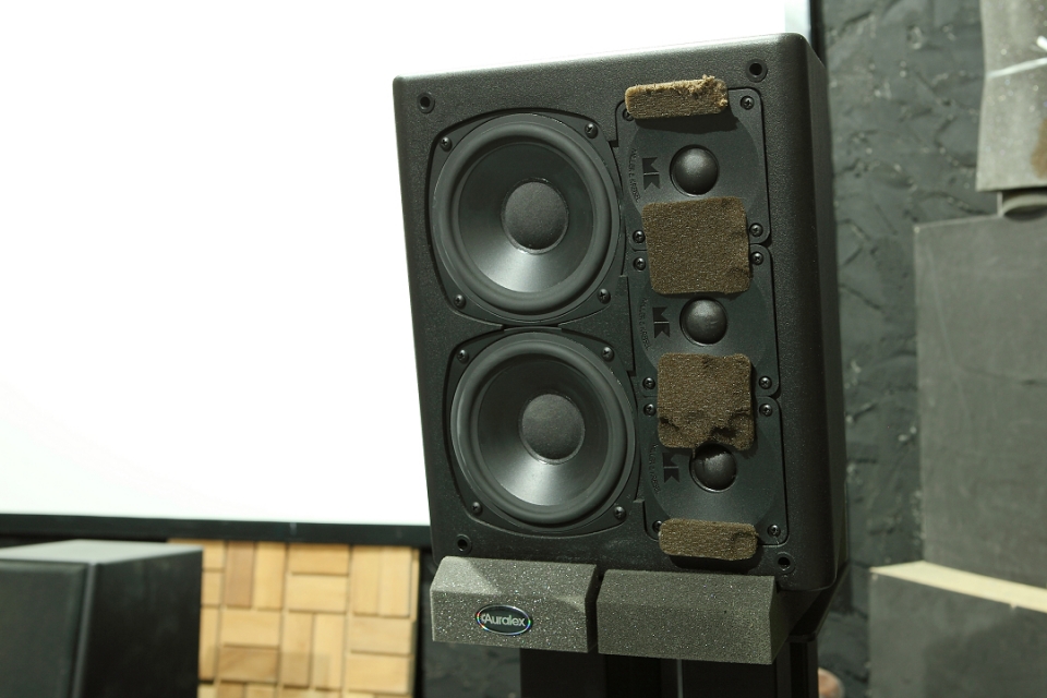

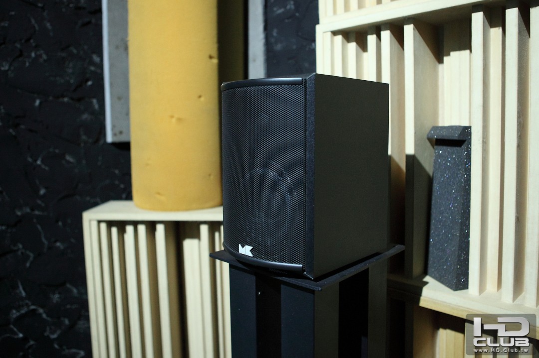

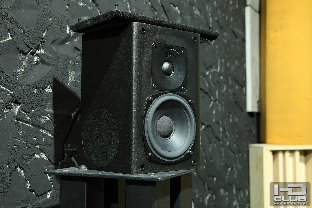

藍波前輩視聽空間的重點主要放在劇院,所以喇叭也是為達更棒的劇院效果所挑選,這對喇叭跟5年前小許認識藍波兄時用的是同一對!
MK當家首席S150
而環繞的部份則使用MK-SS150(三向發聲)
這一整套也是目前MK最熱銷的套裝組合。
後環繞的部份藍波前輩還是忠原MK,使用的是MK-550

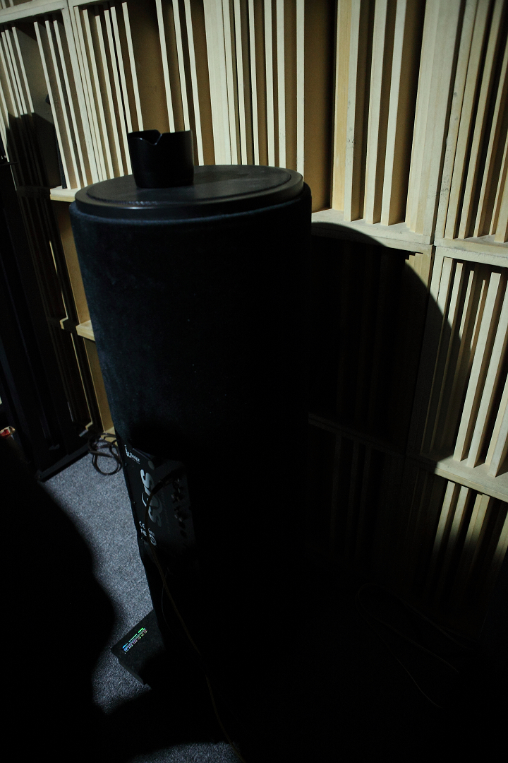

一直到大約3年前,美國SVS原廠出了2顆旗艦級的重低音:
PB13-ULTRA(箱型)
PC13-ULTRA(桶型)
藍波前輩在幾經考量之後選擇了PC13-ULTRA!

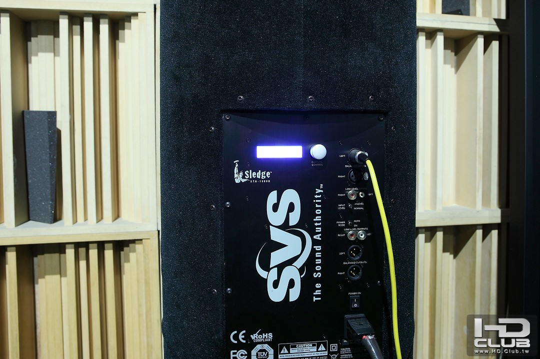

他的直徑約45CM高度120CM,搭載750瓦D類放大的AMP。
效果非常驚人!
從去年,美國SVS原廠為了將自家SUB的效能發揮至極緻!
將現有產品內建的AMP全部升級至數位操作,而且瓦數也放大。
ULTRA系列也從750瓦昇級到1000瓦。單體仍然唯此原本的那一顆,

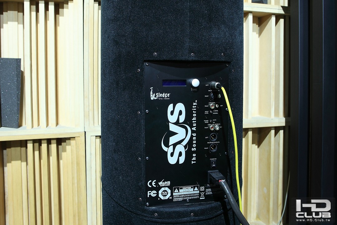

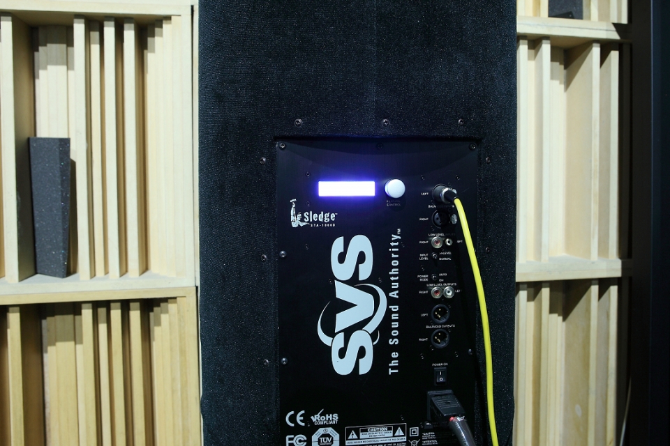

看一下他的AMP,前一代是類比控制面版,新款全部升級成數位控制面版,調整的刻度更加細膩,功能更強加!

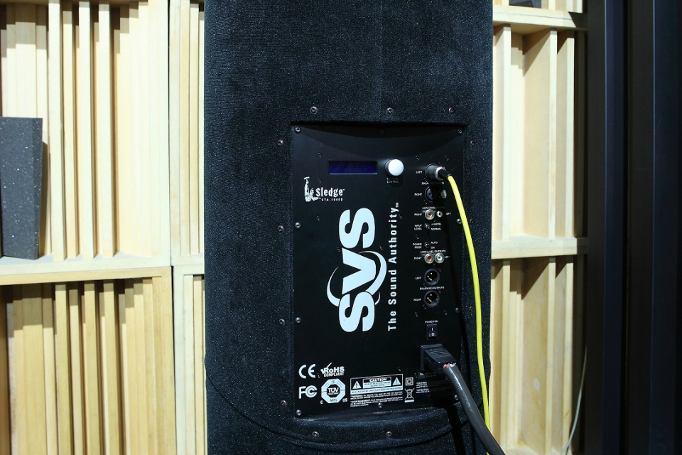

在設定時面版上的LCD會發亮。其實還挻好看!

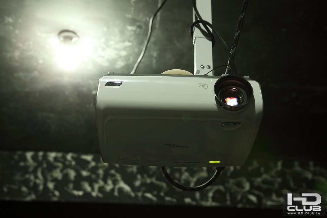

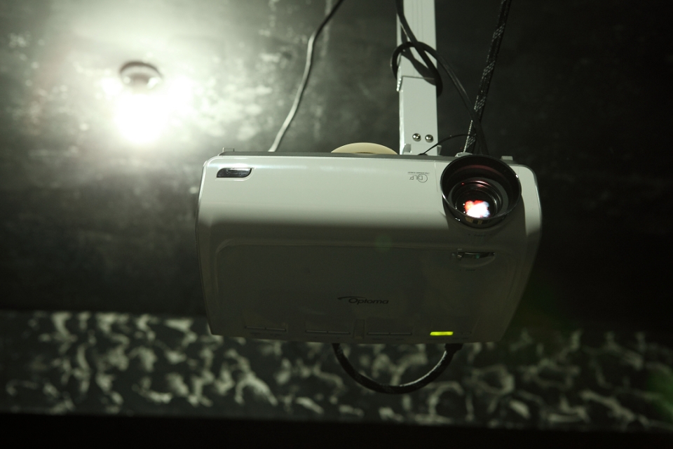

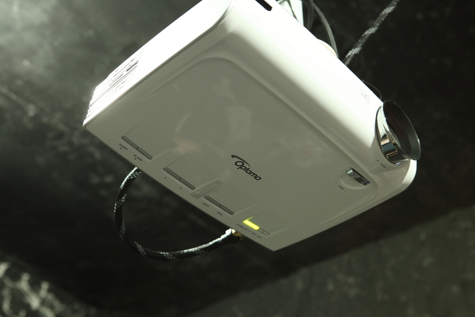

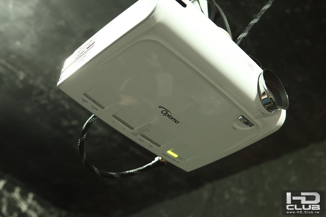

取得代之的是一部720P投影機-奧圖瑪HD72
為何會使用這台?
其實我們藍波前輩有意升級3D視訊系統,目前還在選擇最適合自已的產品。
所以在過渡期將就使用它。

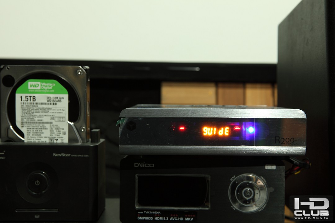

撥放機的部份,藍波前輩使用的是搭載SIGMA8635晶片的6500A,
這台機器在3年多前曾經引暴整個台灣的高畫質市場,雖然已經歷過了改朝換代!
目前仍是藍波前輩的主力機種,由於小許目前使用億格瑞的R200Ⅱ較習慣、也較上手!
穩定度也非常高,所以在這次家訪也將它一起帶來。

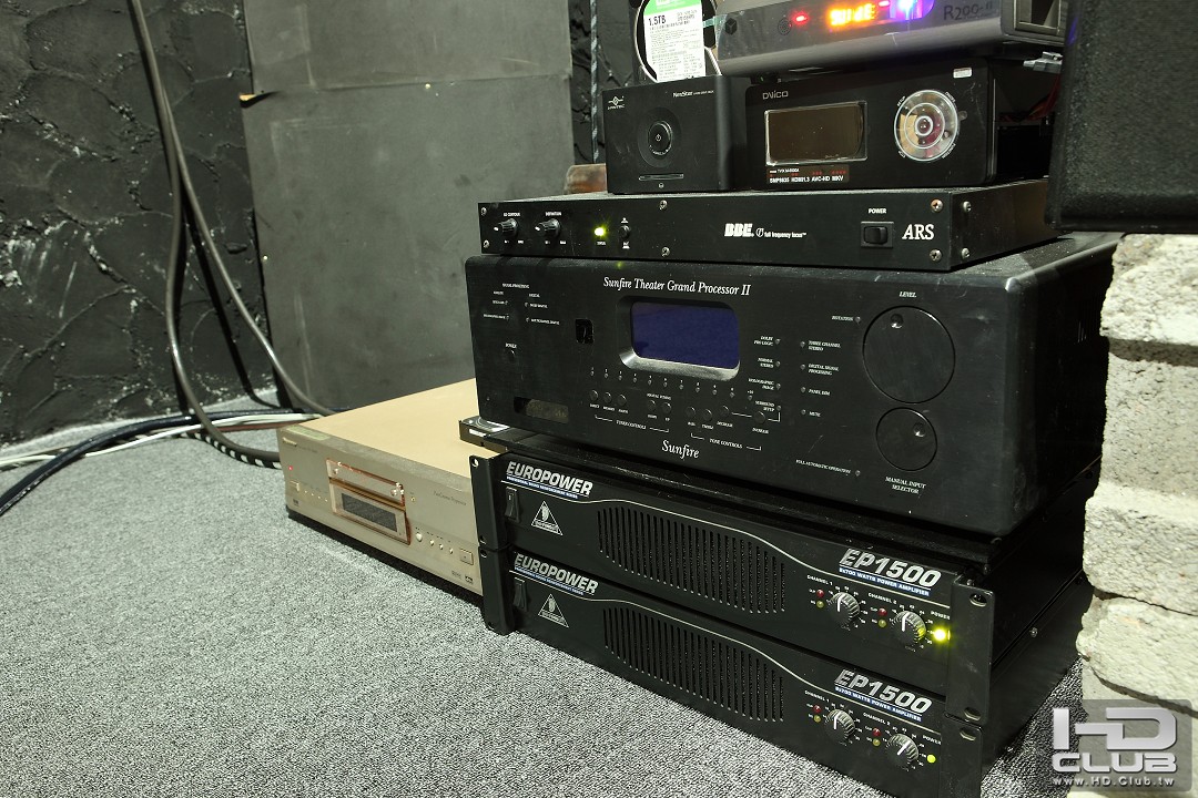

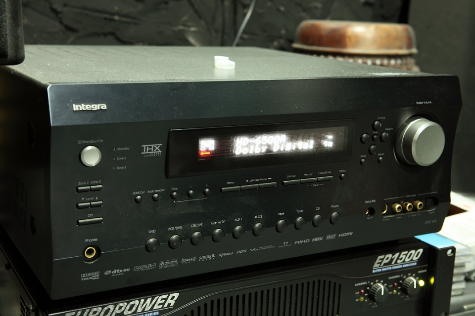

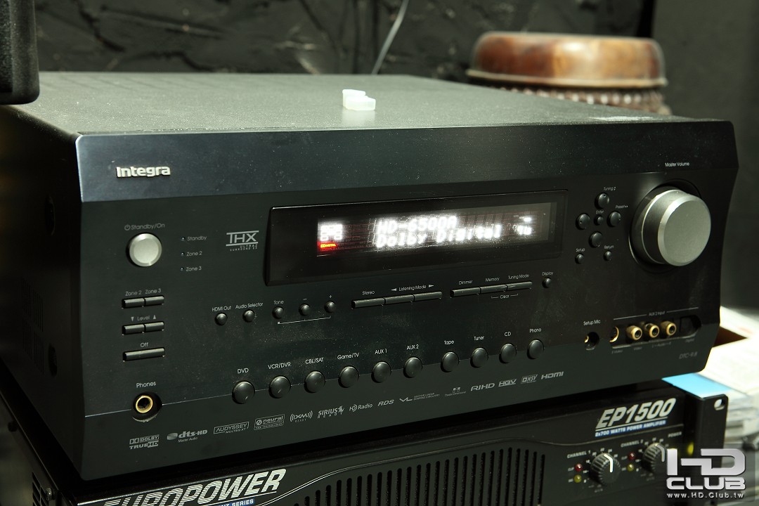

環繞擴大機使用integra 9.8純前級環繞擴大機
在還未出現3D之前,他可是劇院界的當紅炸子雞!
如果暫時沒劇院的須求,有在二手市場上看到,趕緊把它抱回家。
這台來自美國的sunfire環繞前級擴大機,是藍波前輩以前使用的愛機!
小許5年前來造訪的時候,就是聽他在唱歌。眼尖的朋友有發現嗎?
在sunfire下面墊著的是什麼?

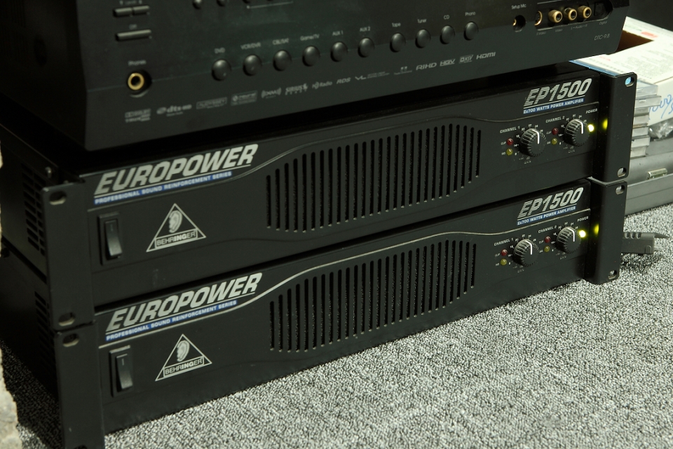

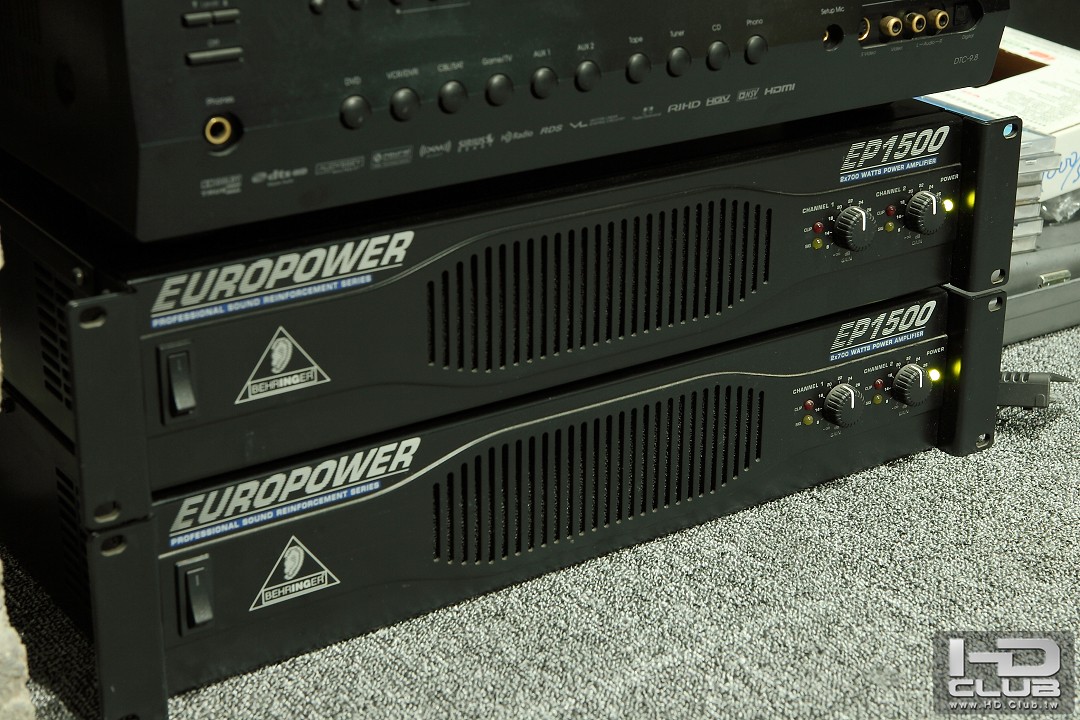

這幾台是D類放大的擴大機,推力千瓦以上,用來伺候MK一套。

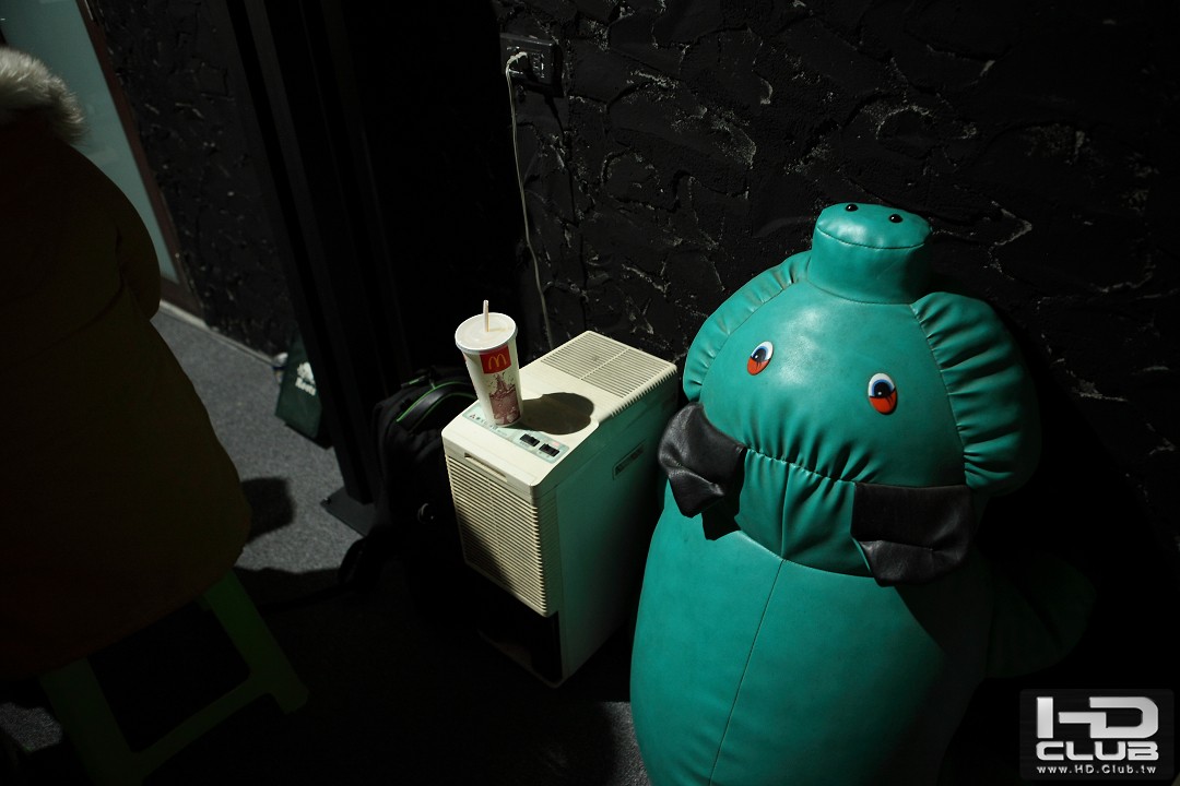

這間黑室的位置位為頂樓,所以溼氣較重。
為了讓器材的壽命更長更久,所以除溼機是必要的。

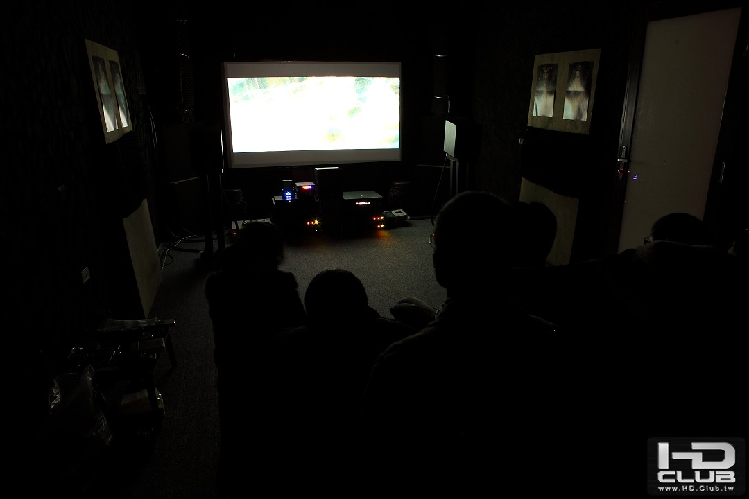

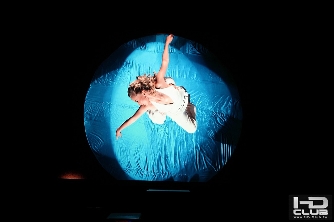

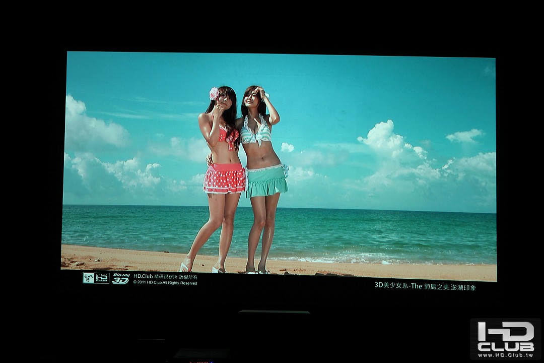

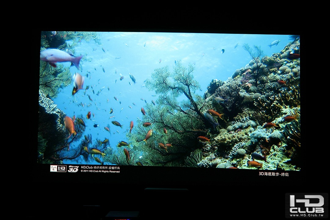

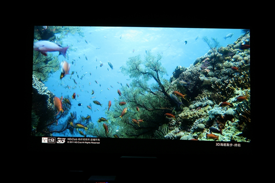

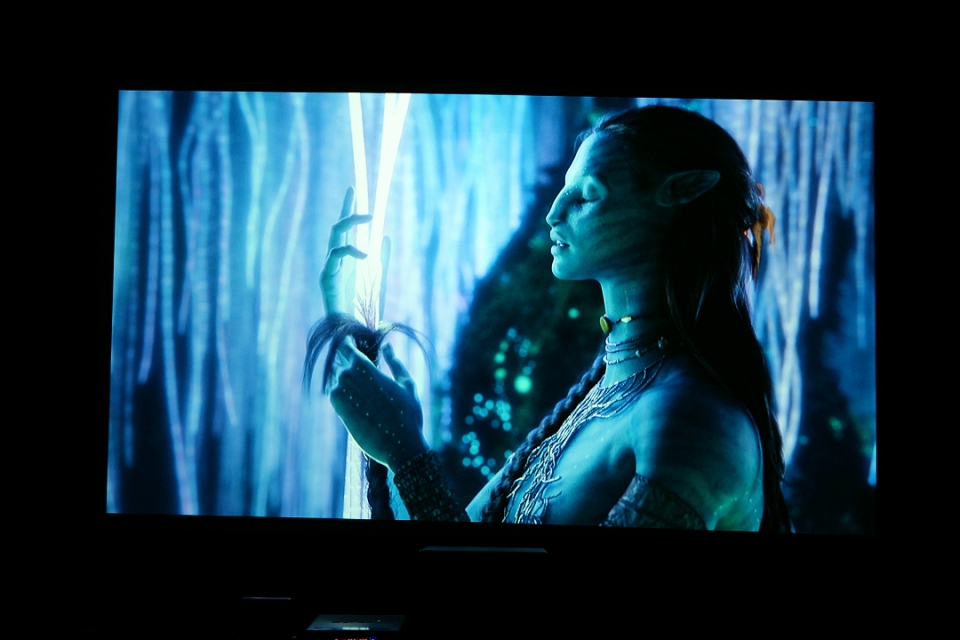

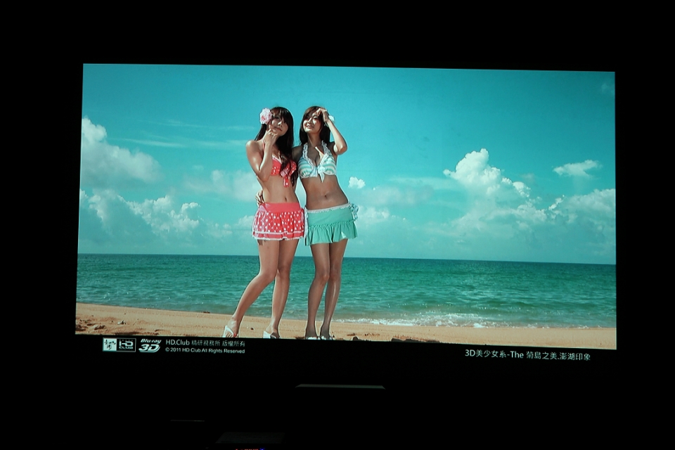

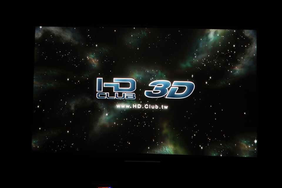

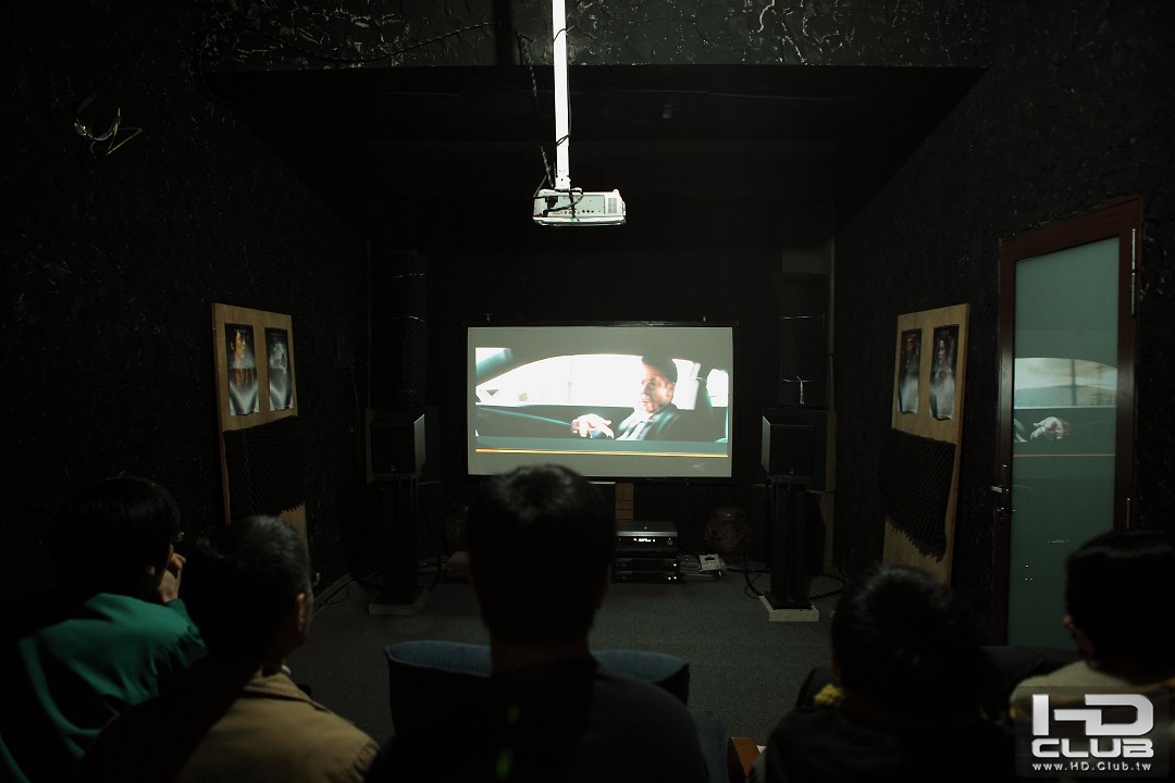

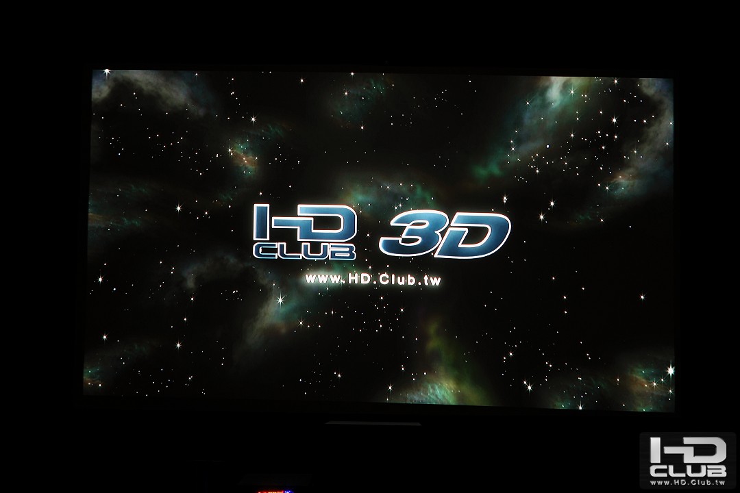

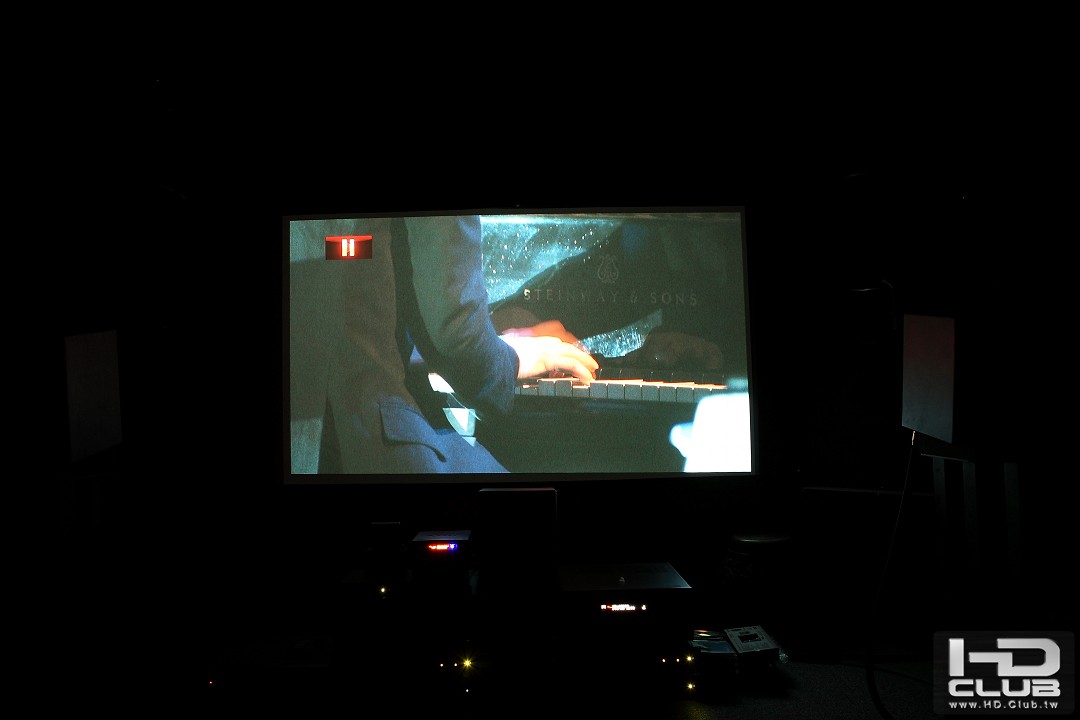

接下來都是小許撥放TEST的影片
我們站長精心拍攝製作的精研原創3D作品集錦

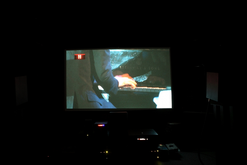

小許從後面補捉了一張!

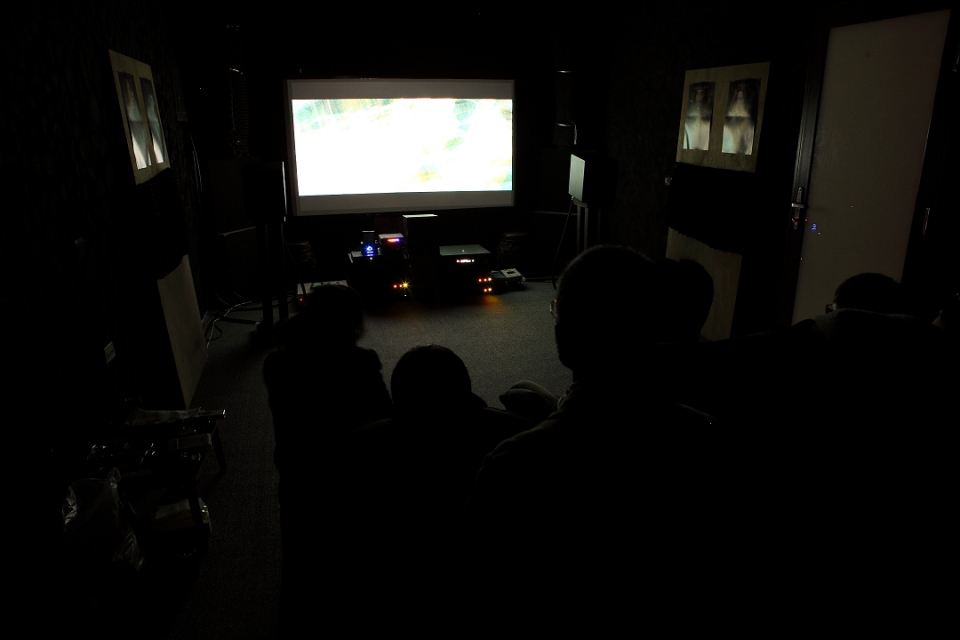

看到沒?大伙都沉醉在低頻按摩及有如賽車椅般的包圍感,

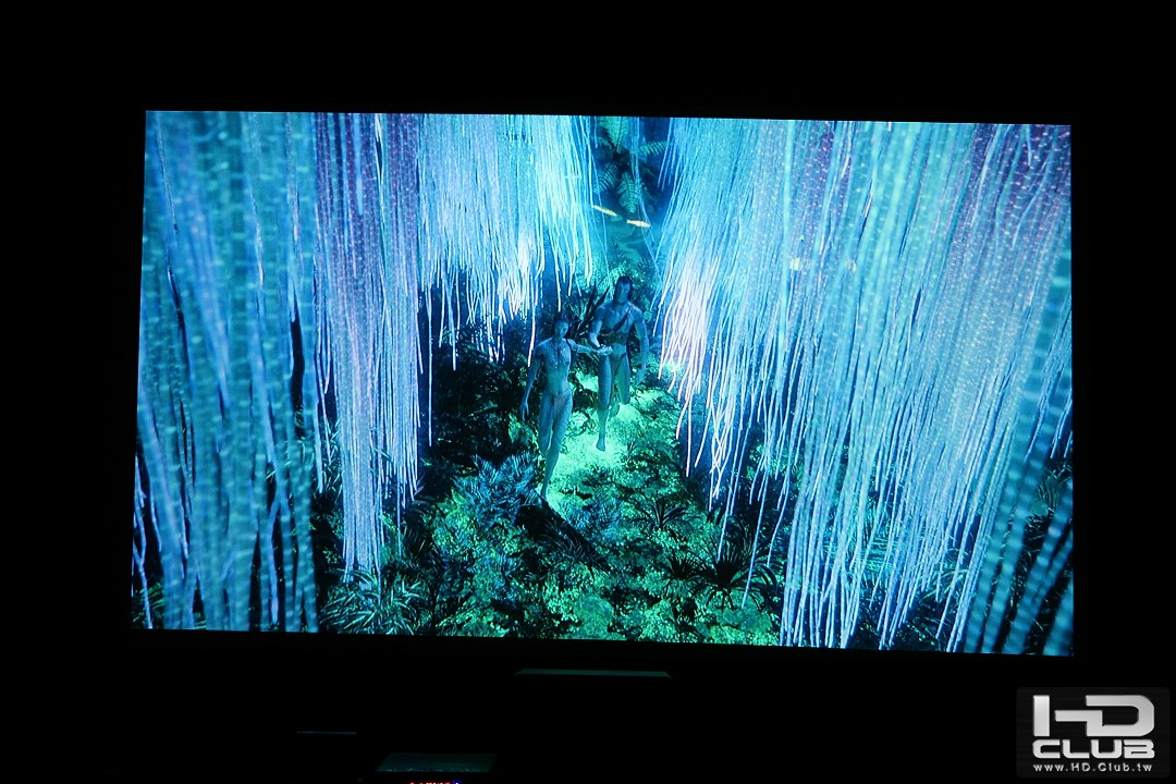

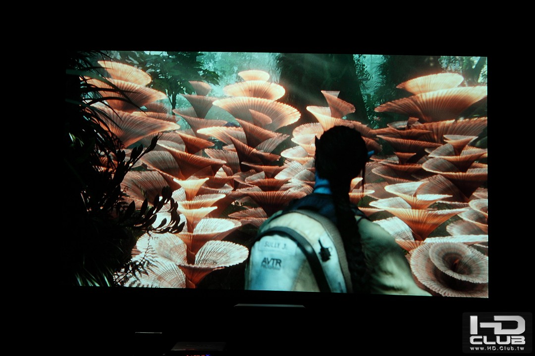

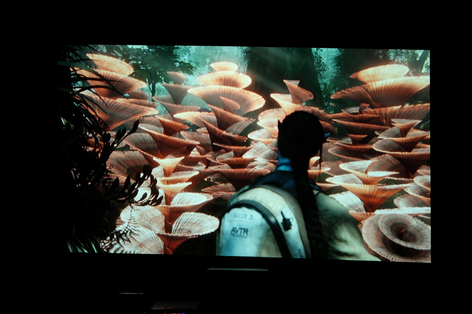

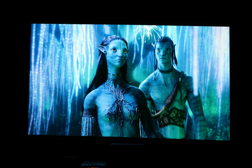

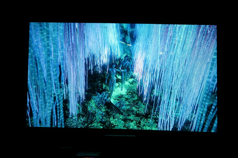

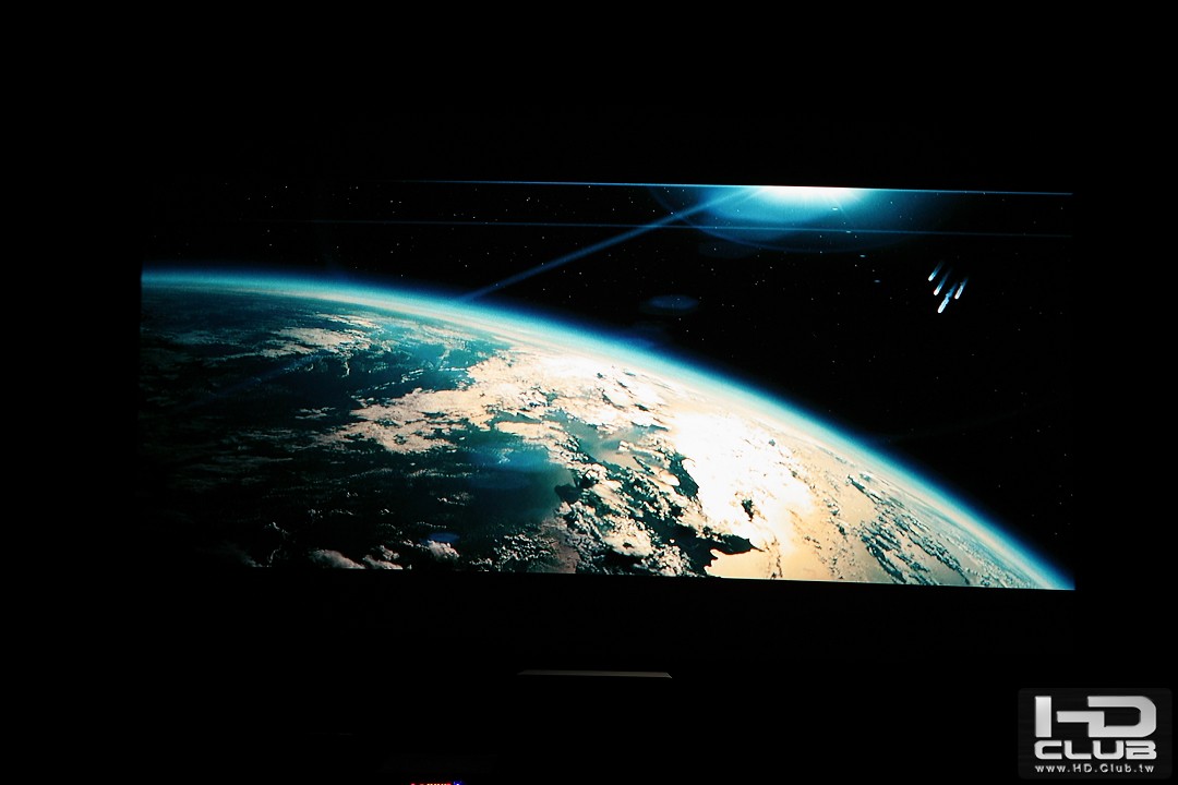

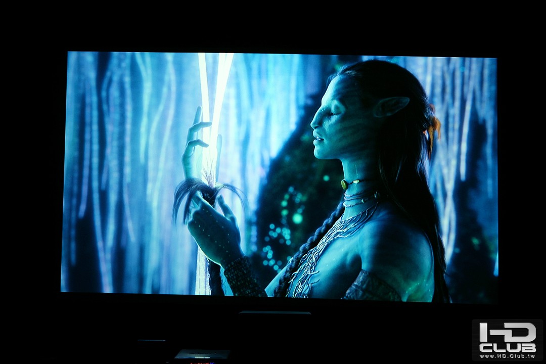

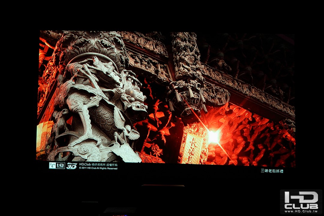

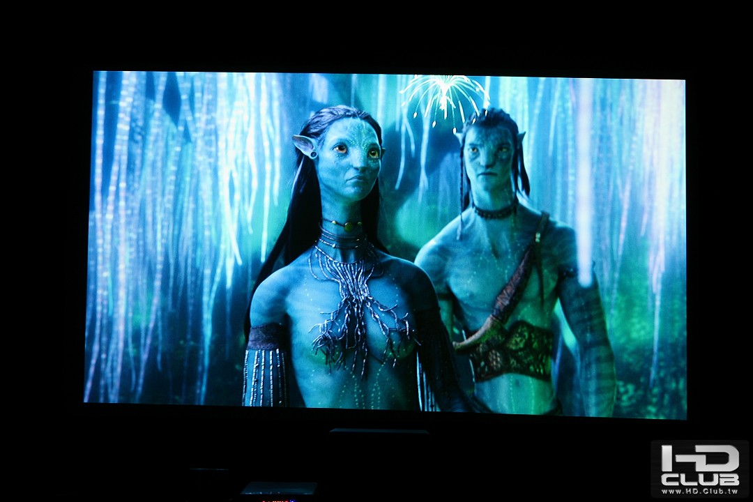

精典測試片段阿凡達當然是不可缺少,
可惜現在用的投影機只能到1080I,而且當初在架設投影機的同時,未將距離計算妥當,
導至於無法當布幕打滿。

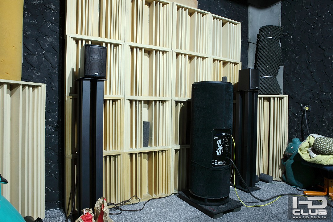

補充一張視聽室的背面,
重低音是放在背面而不是正面。
在調整的過程中得更加仔細,以免造成低頻的方向感!

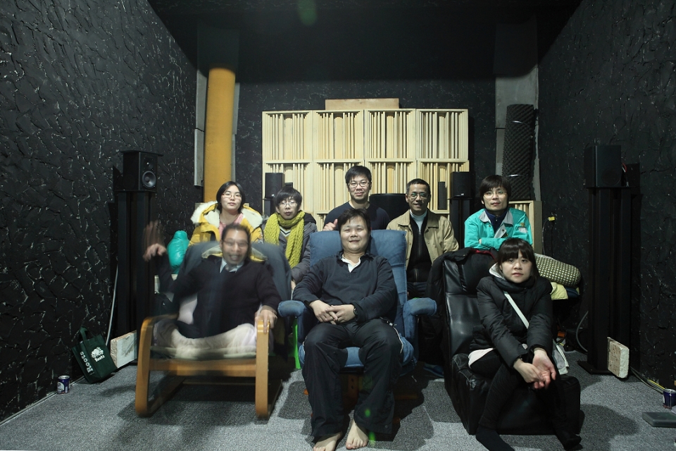

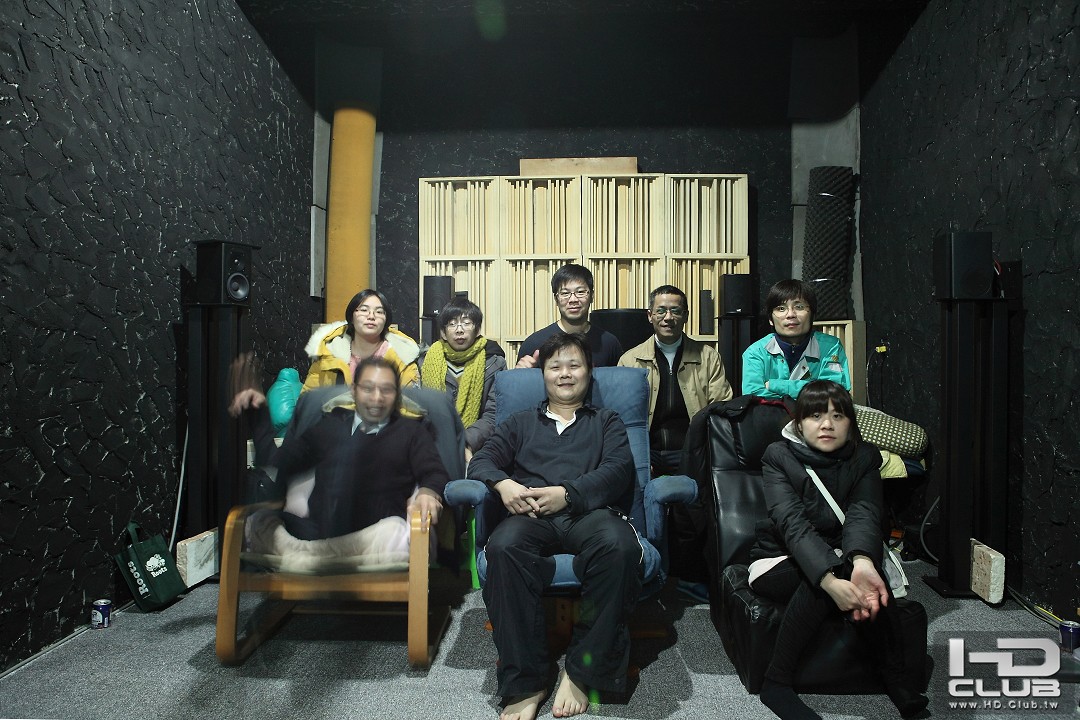

最後按照慣例!
大合照!!
小許腿短跑比較慢~~~
再來一張。

自己使用過奧圖瑪720p配100吋灰階布幕...(奧圖瑪在DLP技術),影片中夜間表現上,顏色比較黑...
大哥有選擇奧圖瑪,看影片有獨到一面

門鎖是原廠就這麼配的,膠合玻璃的厚度是6+6的才對
我對這扇門也是蠻滿意的,隔音效果有達到40db以上,價錢上還可以
再來就是幫它加個門簾來遮光及減少聲音反射
小許 + 10 + 10 我很贊同

視聽間做成醬子的風格的確是要有點兒勇氣,有朝一日若是沒當視聽室使用時肯定會很頭痛,不平整的壁面還要再請水泥工抹平

那是舞台音響用的PA後級嗎?
說實在這樣的配置我以前也想過,只是不知道可不可行
現在知道了,可行!
我目標也是往空間改善加強隔音,好劇院開不大聲才是浪費.
