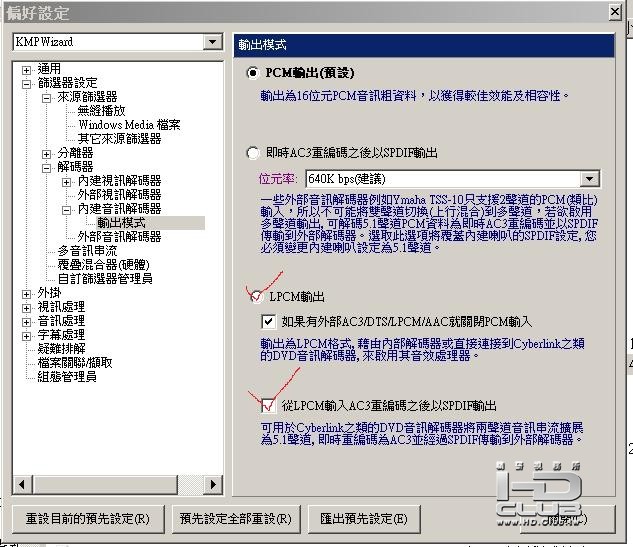

發表於 2012-4-14 01:07:36 | 顯示全部樓層
太久沒設了,有點忘記了,首先抓新一點的KMP,然後確定他有FILTER,CODEC調用,可以撥放AAC (就是有聲音跑出來即可)
我忘了是預設還是要追加還是要下拉出來,就是你講的內部外部都有 AAC的選項,搞定這些後,重點是我貼的圖片
勾選我打紅色記號,才能內化為AC3 送出。
由於我的HTPC  拿來打BF3 ,    劇院組現在是由撥放盒接應,我懶得移機,故無法實測KMP  FILTER CODEC 調整方式
你請其他高手指導

發表於 2012-4-27 00:43:48 | 顯示全部樓層
我是用MPC-hc  是用以下步驟解的
進入ffdshow audio的設定
Volume 打勾
LFE crossover 打勾
按 Output--->右邊-AC3也打勾,Bitrate 設 640
往下--->Allow direct-to-flie output 也打勾。
