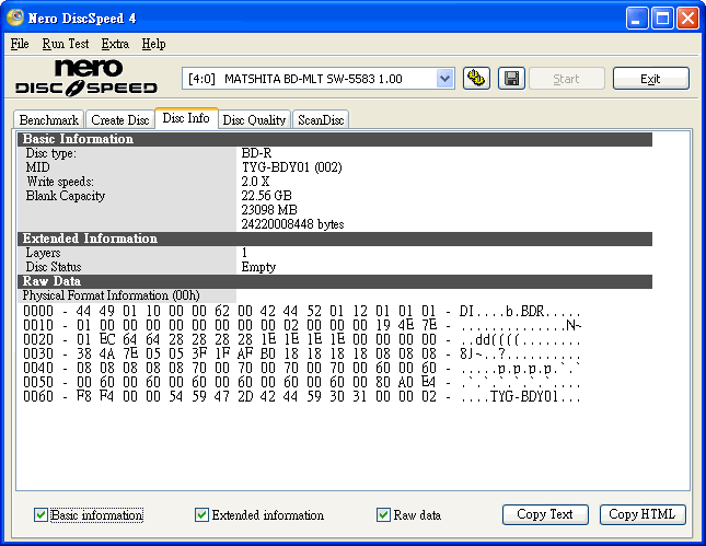

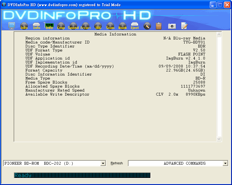

上述的四種LTH BD-R的碟片識別碼其實都是TYG-BD-Y01,也就是說應該都是太陽誘電(Taiyo Yuden)所生產的錄畫用2X BD-R。目前所知的Product Revision有000及002兩種。
我這片是三菱的LTH 2X BD-R,拿到電腦的MATSHITA SW-5583燒錄機(韌體1.00)已經可以燒錄它了。使用Panasonic DMR-BW200來錄影,在PS3上能正常播放,在Pioneer BDC-S02光碟機(韌體1.07)也可以讀取的到。
