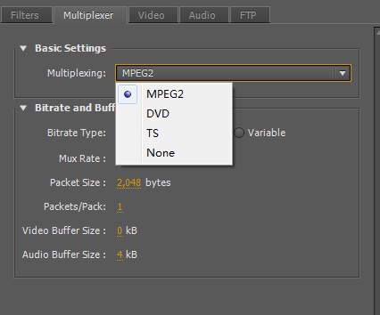

請教各位高手
我在Premiere製作好一段影片後
想要轉檔成高清的mpeg2
但是轉出的檔案影像跟聲音卻是分離的
無法在電腦上觀看
請問要如何輸出一個合併的mpeg2檔案呢?
還是有其他可在電腦觀看且畫質清楚(1920*1440)的轉檔格式
因為我轉成三分鐘的.mov "要價" 25GB的空間
也不方便分享給其他朋友
謝謝

高清不一定要mpeg2,你这里说的mpeg2只是视频编码方式而非音频,所以输出的是音视频分离得。尝试别的格式;比如使用avi档案,封装h264视频流和aac音频流。
转成mov耗费25g空间,是因为没有选择好压缩方式,不压缩或设置码率过高的话,视频占的空间非常大,因此,应该选择好参数。主要参数在于影片的码率:建议你再仔细看一下软件输出的选项,应该有码流率这样的选项,3分钟视频,选择10240kbps即10Mbps对于1080p高清视频编码来说足够了,而且压缩出的影片体积小(225MB左右,不会是吓人的25G),质量高。
综上,要使得画质清晰,能在电脑上观看,体积要小,那么首先你的影片分辨率已经满足高清要求了(1920×1440),其次请注意软件中的相关输出选项,选好压缩格式后,控制体积大小的因素是码率,一定要选择适当的码率。可能听了我的建议一时半会儿还抓不住要领,没关系,仔细琢磨一下软件的设置,就好了,我用的不是premiere,不再就细节详述,原理如上。
有疑问可以一起讨论。祝 好运!

非常感謝你的回覆,"碼流率"的部分比較不是很懂,不過試幾次後大概知道方向,謝謝啦~

用premiere默认设定就好了
MPEG2 出来就是单独的mpg文件
而且就算视频音轨分离电脑上也是能放的吧 只要文件名一样就行
