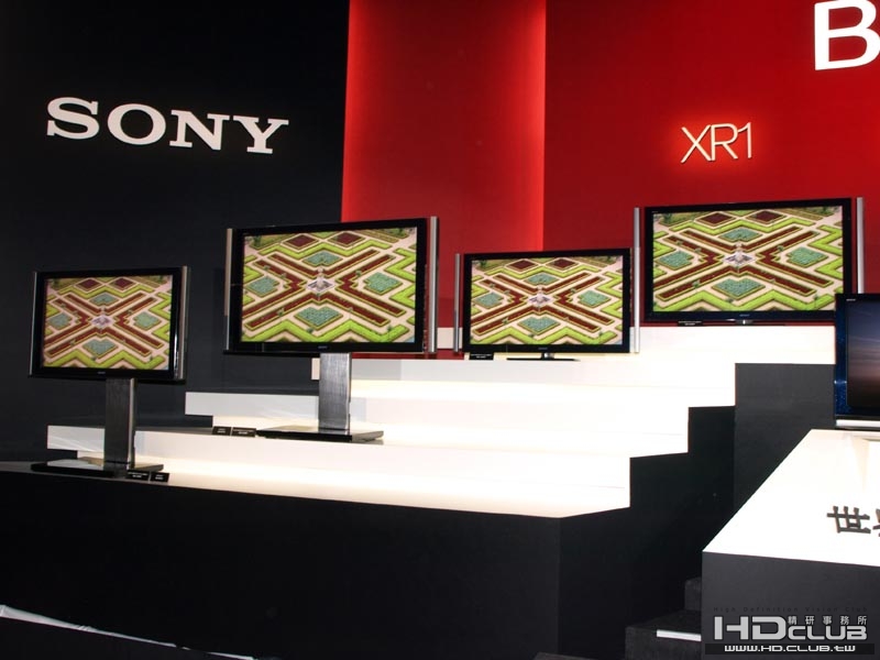

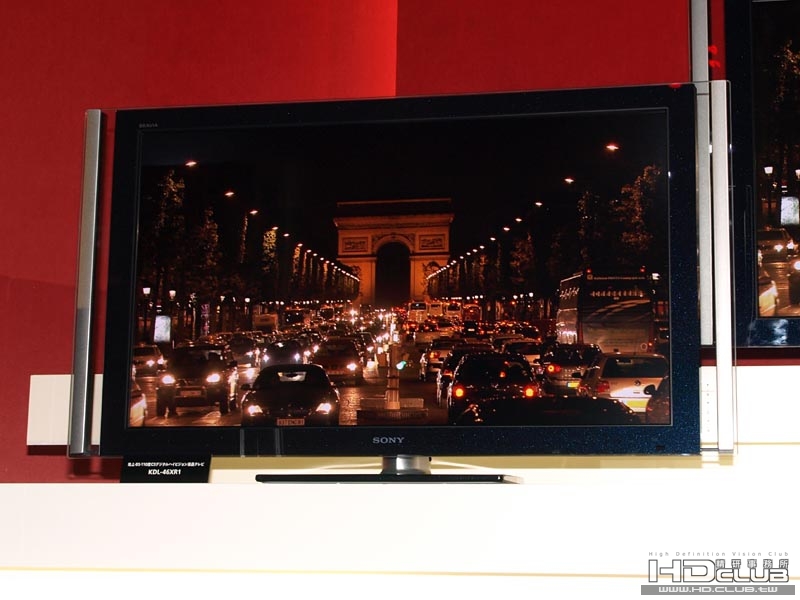

 樓主| 發表於 2008-8-28 16:25:53 | 顯示全部樓層

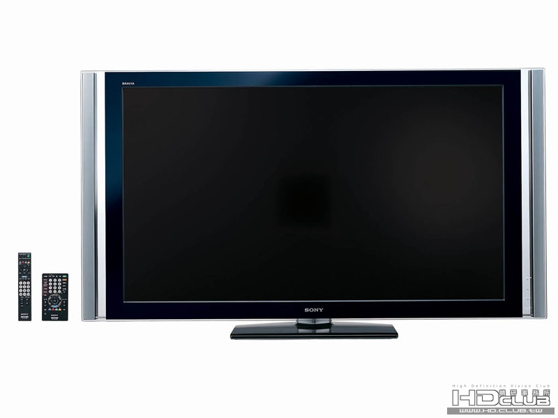

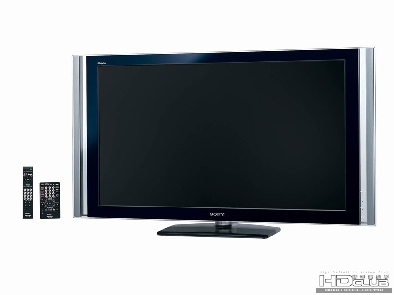

看到更多照片了:
KDL-55XR1及KDL-46XR1:
和前代機種X5500的對比比較(有沒有搞錯!還沒進來就已經成為前代…)
XR1(左)、X5500(右)

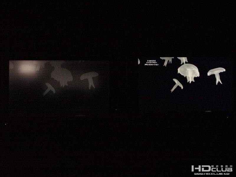

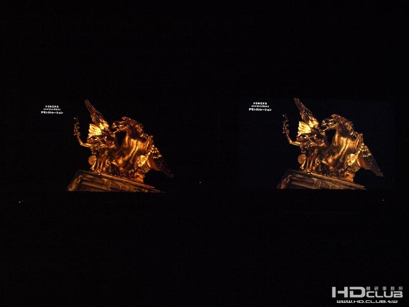

區域背光亮度控制:

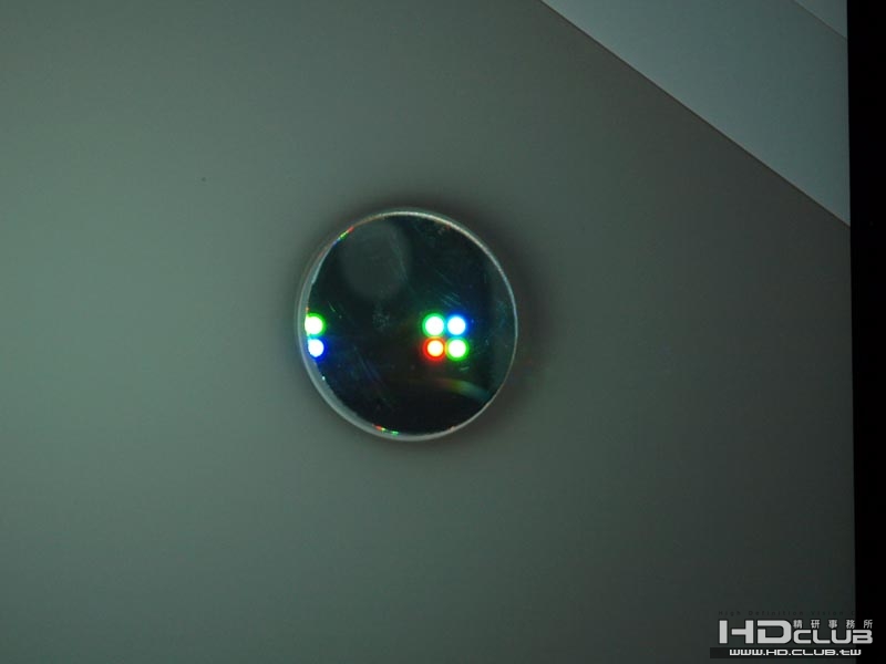

LED元件

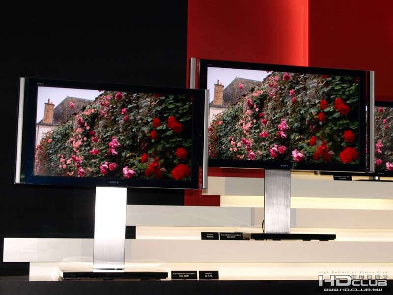

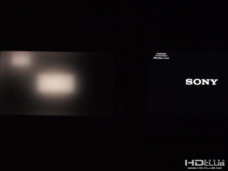

 樓主| 發表於 2008-8-28 16:31:26 | 顯示全部樓層
從水母那張看來,不知道這個背景的黑跟KURO的比起來怎樣…但水母本身的亮度跟背景的對比應該會高很多。
 樓主| 發表於 2008-8-28 16:53:46 | 顯示全部樓層
還有那個稱為PRO版的120Hz驅動,也是針對“區域式背光控制”改版過的。
背光分成幾個區域控制,據說Sony不願透露,這個技術今年初由THX發表,不知道是不是跟THX授權來的技術。

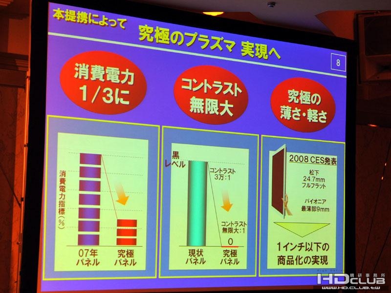

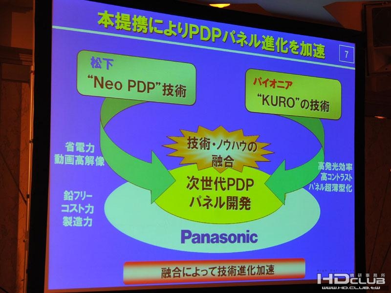

發表於 2008-8-29 09:06:16 | 顯示全部樓層
畫質高低,對比只是參考之一
且動態對比是很虛的東西只是為了比規格用的
明年秋天pioneer & panasonic 都會出
真實對比 無限大
屆時畫質panasonic也不會追上pioneer
