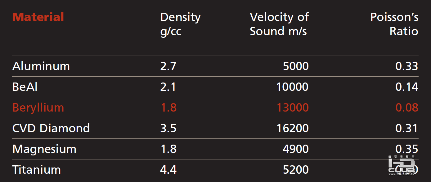

幾種常見的高音單體材質比較 , 有無專家願意撥空  導讀一下  ?
發表於 2012-4-23 07:33:33 | 顯示全部樓層
我不是高手,只能從字面上解讀
大家討論看看
第一項應該就是說密度BE最低
所以一樣的體積BE最輕
第二項是聲速
這是指聲音以各物質為介質時的傳播速率
他沒給溫度,不知道基準是多少
大家都知道空氣傳播聲音很慢,才340 m/s
固體就快多了BE可以達到1300 m/s
波速=波長×頻率
也就是是說一樣的波長
在BE可以達到最高的頻率
是暗指BE高音的響應頻率最高嗎?
最後一格Poisson's ratio是一個法國數學家Poisson
用來計算物體受壓時變形程度的數值
詳細就不多說了
這裡應該也是說各高音單體運作時變形程度
其中以BE變形程度最低
也就說它最適合最高音單體?
不過我自己買喇叭蠻不在乎數據的
數據好不代表這喇叭合自己的味
各家喇叭廠設計高音單體應該也有自己的堅持與偏好
我既得去年音響展雅瑟有說只有兩家喇叭廠有能力作BE高音
就是Focal跟雅瑟,不知道是不是唬爛或是有增加

這是 Revel  salon2 強調它的正港  Be 高音, 所附的數據
宅爸同意各家高音單體都有其專長 , 不一定侷限 Be or Diamond.
