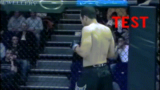

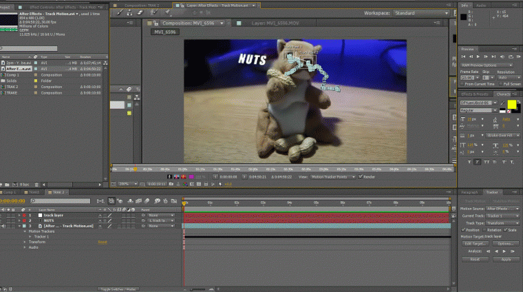

各位前輩好
我用wildkidrun前輩貼的教學
http://www.youtube.com/watch?feature=player_embedded&v=qDB7wt9kYFQ
試圖學習TRACK MOTION
可是不知道是哪個步驟有問題
做出來的字會一直抖
如影片中的黃色字
請問各位前輩
我該如何修正和檢查呢?
謝謝你們 ^^

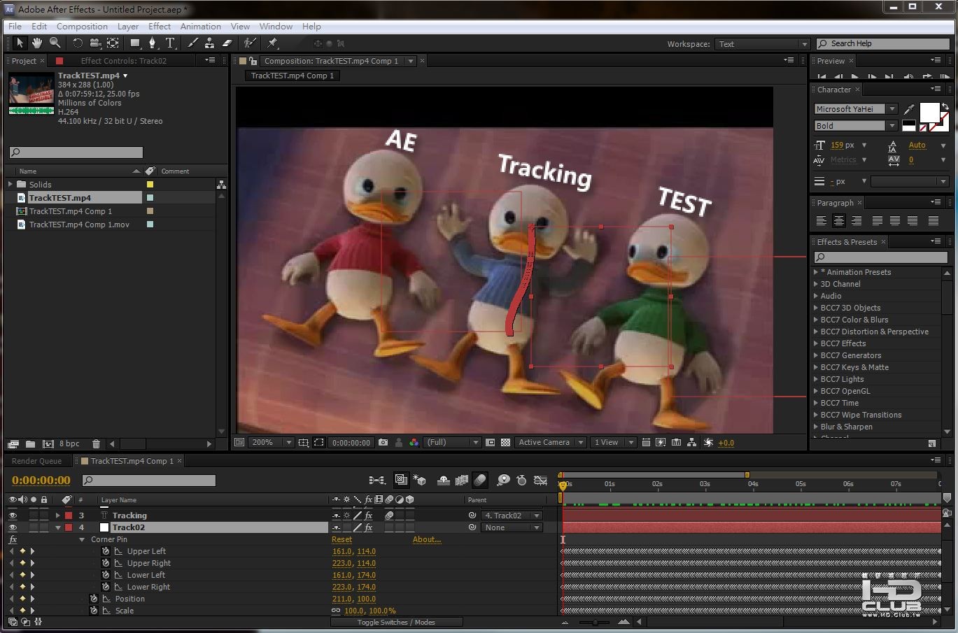

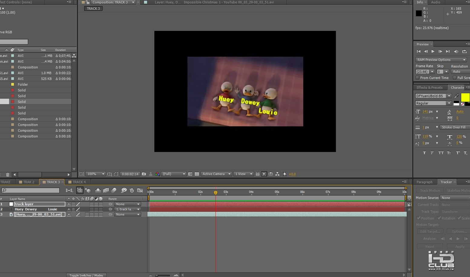

下圖是我設TRACK的範圍
發表於 2012-5-4 19:45:43 | 顯示全部樓層
本文章最後由 wildkidrun 於 2012-5-4 19:47 編輯
換一段影片試試看應該比較理想,一方面這段影片的滑鼠游標也是一個干擾
scale或是position的參數交叉檢查看看,
下面這段測試我的scale有抖動的狀況所以我把KEY殺掉只留下POSITION,穩定算是還可以
不是每次跟蹤都很完美,常常還是有需要再細調參數整理一下
加油!多練習

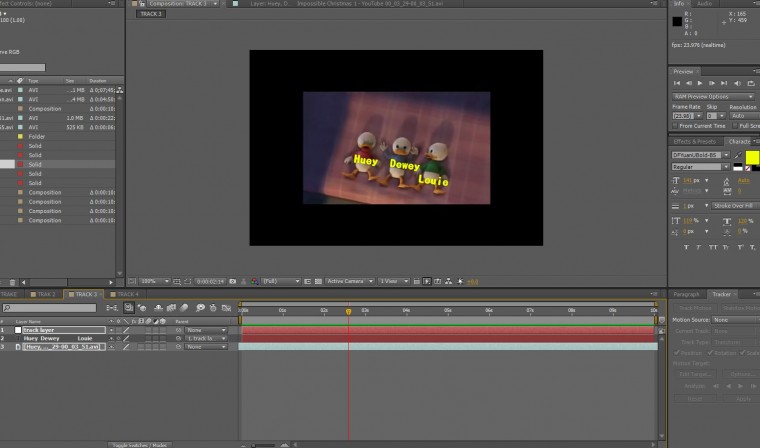

這次我是用這個影片去練習
Huey, Dewey, and Louie   Impossible Christmas 1
大約3:304:50兩個片段
第一個片段我是用兩隻小鴨去當Point
可能背景比較乾淨,而且只有Zoom out的動作
所以比較順,但是仍然會抖動而且拉到某個程度角度、大小也會開始跑掉

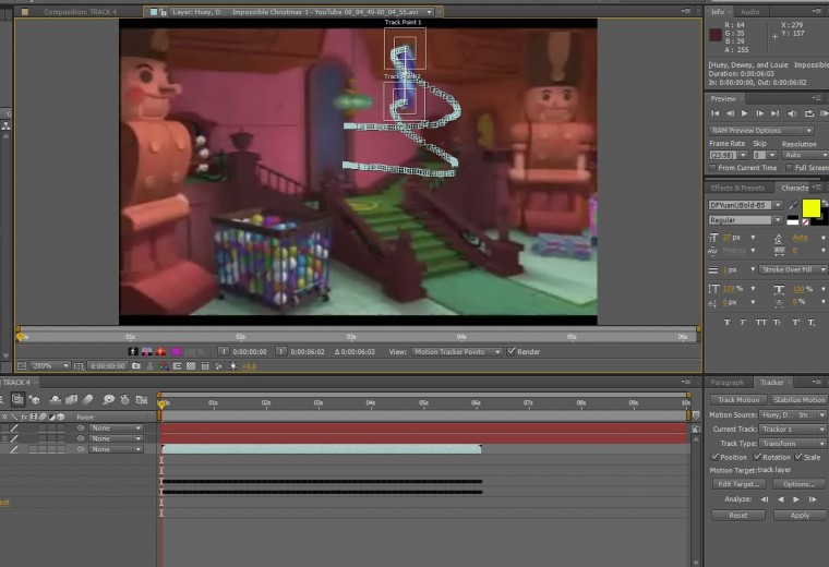

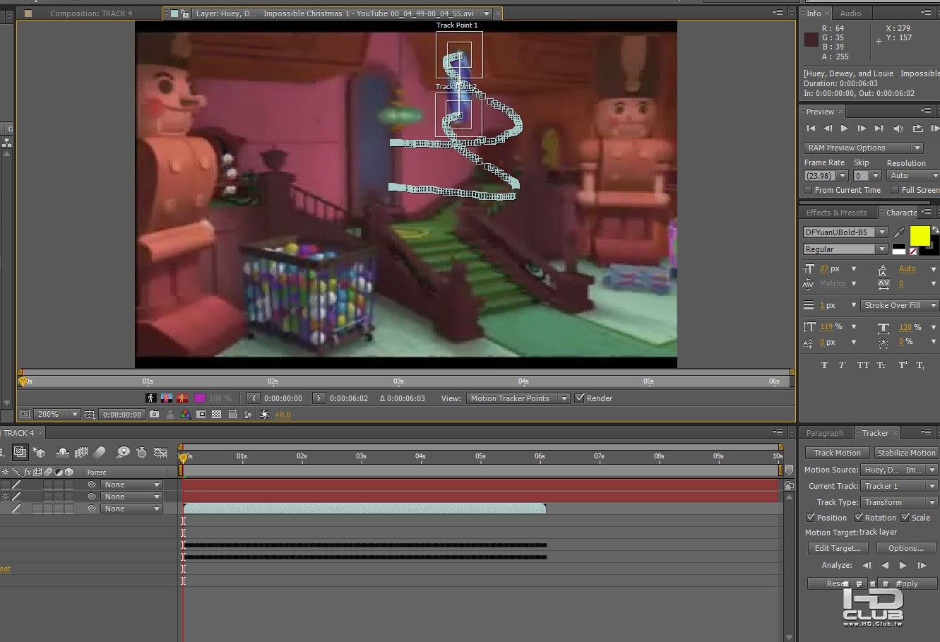

第二個片段我是用垂掛物的兩頭當Point
(如圖)
但是可能背景比較複雜
跑一小段Point 1就開始亂跑...是很誇張的那種
Point 2亂跑的情形比較沒那麼嚴重,但是仍然不是在它應該在的位置上
圖中的路徑是已經有調整過了
但是就像之前提到的
顫抖的狀況無法得到改善
大小和角度也無法好好的配合

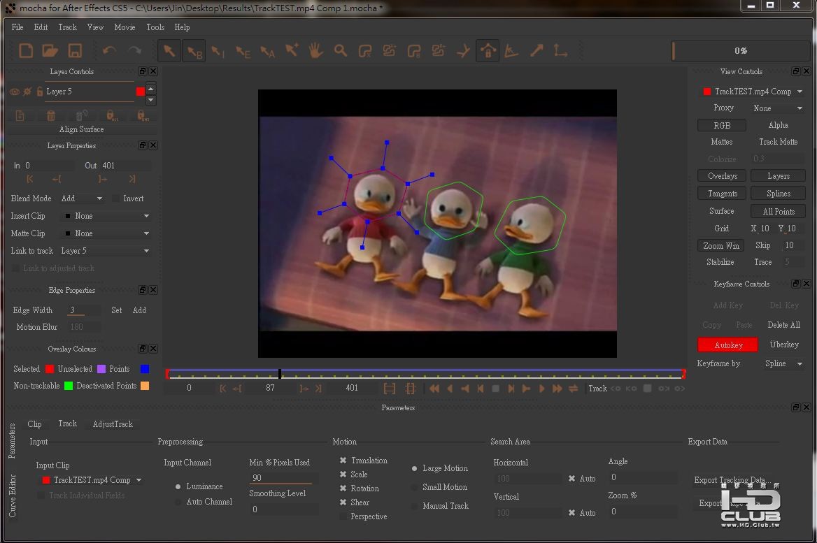

我覺得您也許不該拿品質差的影片當練習,太虐待自己了
像素都會跳來跳去 很不好偵測
單用AE內建的tracking 功能可能很難達成您要的目標

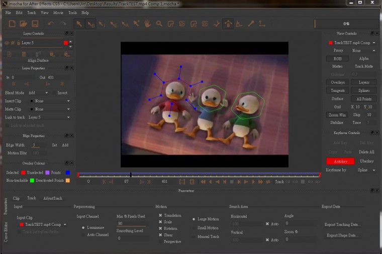

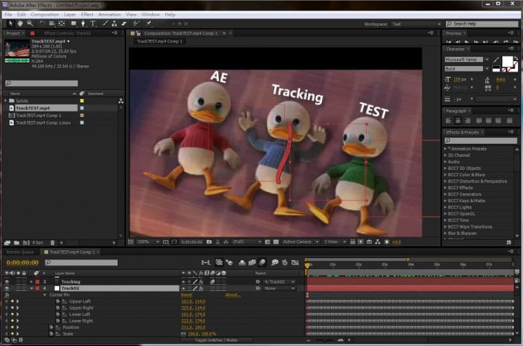

如果您AE的版本是CS4 或者CS5的話
我推薦您使用mocha來練習tracking
這部教學請加減看看吧
希望對您有幫助
