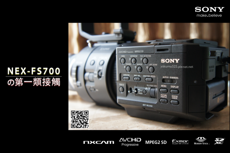

Sony 預計於 2012 年中推出的 NEX-FS700 便具有這樣的魅力
它的超級慢速記錄模式,能在 Full HD 模式下記錄每秒 240 格的影像
在 1080/24p 的記錄格式下便能呈現出相當於 10 倍的慢速效果
能享受過去百萬等級的攝影機才有的高速攝影效果
另外,市面上大多數的高速攝影機,在拍攝時需以手動方式進行追焦,在慢速呈現時的準確度也是一種考驗
而 FS700 在搭配 E-mount 或 A-mount 鏡頭時都能具有自動追焦的能力
這樣一來在抓取快速移動中的物體時,也就相對來的方便一些
以下便是用 Pre-production 的 NEX-FS700 試拍水流的 Super Slow Motion 效果

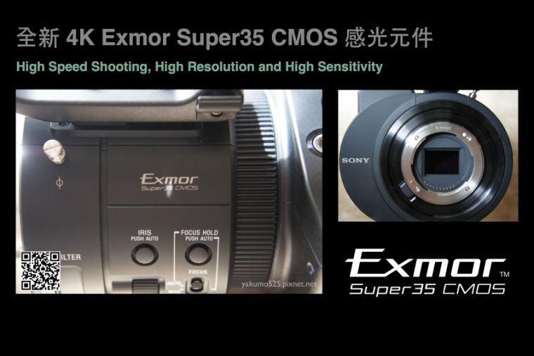

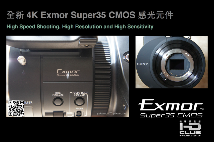

除了超級慢動作效果外,4K ready 的感光元件也是另一個值得關注的焦點!只可惜現階段還不支援 4K 的記錄就是了

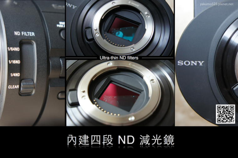

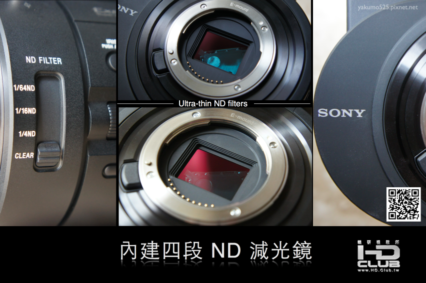

眾所期待的內置 ND 這回也終於現身
由於 E-mount 的 Flange focal distance 只有很短的 18mm
因此 ND filter 的組件也必須做的特別薄才行

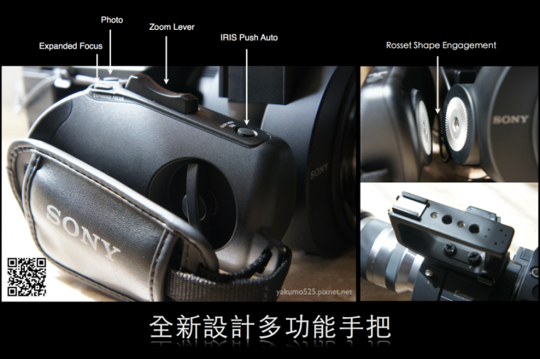

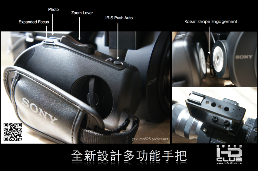

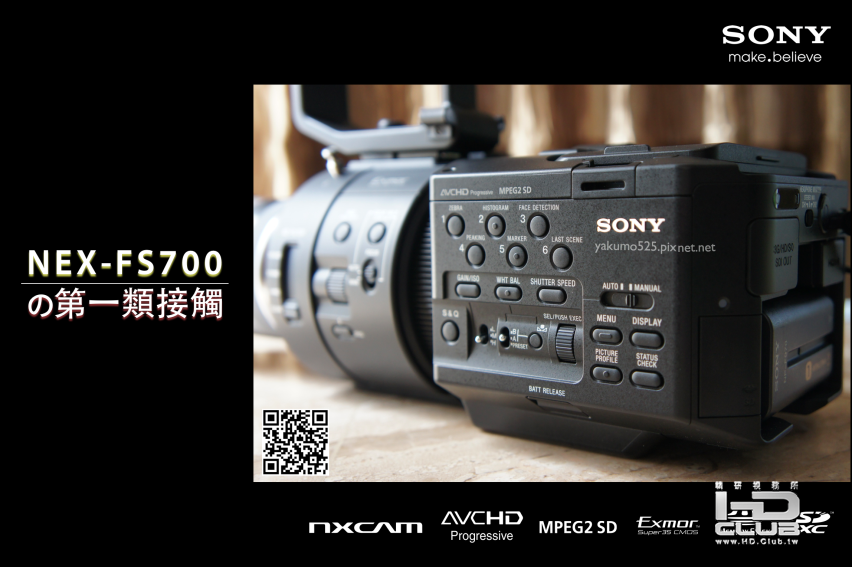

新一代的手把新增了許多按鈕,尤其是 Zoom Lever 的出現更讓人充滿幻想
除此之外,上方的手提把也比前一代握感來得更為穩定扎實

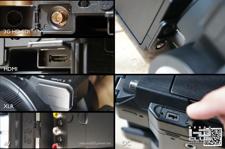

另一個眾所期待的便屬 SDI 介面了!
FS700 將原來後方的 XLR 端子改到了前方,原來的位置則成了 3G HD-SDI 端子,據說未來的 4K 輸出就靠它囉
另外,外部電源的供應方式也取消了之前掛載假電池的供電方式,於機體底部新增了一個 DC 輸入接孔
