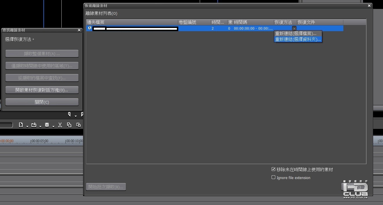

發表於 2012-5-8 13:53:48 | 顯示全部樓層
本文章最後由 s582493 於 2012-5-8 13:58 編輯
sevenseven 發表於 2012-5-7 14:40
你好,感謝你的回覆!!
想再請問一下你說的重新選取素材是用何方式?
才出現【選擇資料夾】這句話?
mantosu 前輩說的
應該是像圖片中那樣
開啟素材恢復對話方塊後
這樣點選就可以了
不過前提是
要將那個資料夾裡面的素材先選起來
再去選擇資料夾
不然就要一個個連結了

 樓主| 發表於 2012-5-8 15:37:39 | 顯示全部樓層
s582493 發表於 2012-5-8 13:53
mantosu 前輩說的
應該是像圖片中那樣
感謝熱心回應~
