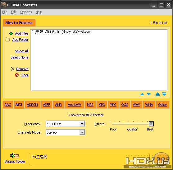

發表於 2007-7-23 03:19:47 | 顯示全部樓層
AAC轉AC3我經常用的到
上面的方法嫌麻煩的話
可以試試看 FXBear All-In-One Audio Converter
上面的連結可以下載試用版
附圖是我正在用這套轉 BS-HI錄下來的AAC 轉AC3音軌
