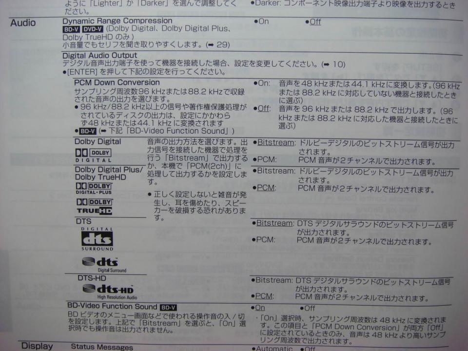

可是在SETUP裡有此選項

因為BD10可以送出DD, dts的bitstream。但BD player有bitstream選項可不代表就一定能送出
Dolby TrueHD bitstream,要視機型而定。
BD10的下一代BD30以及之後的機型,選bitstream時就可以送出Dolby TrueHD bitstream。

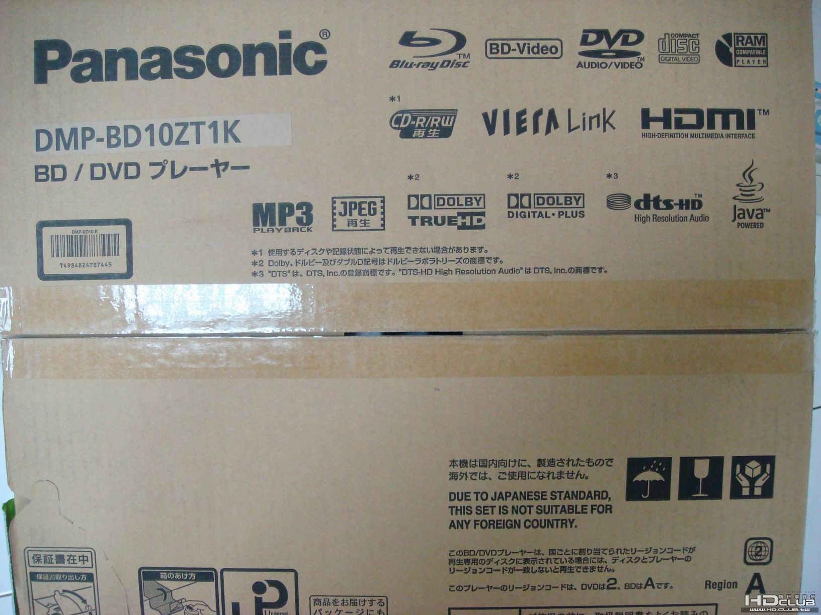

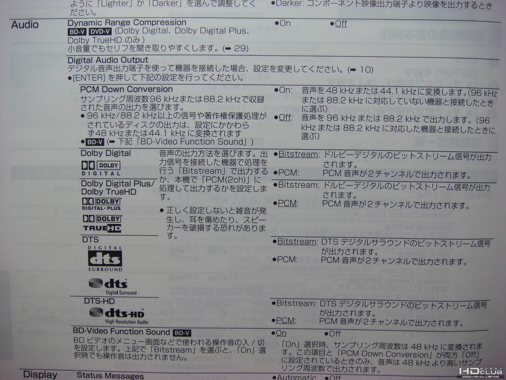

我在買的當時店家信誓旦旦沒問題, 而外箱上也有TRUE HD的標示, 說明書也有,連機器上都有 我是三種都看了才買的, 難道真的被騙了, 附上插圖兩張, 請參考

即便BD Player外箱印有Dolby TrueHD logo也不代表一定可以bitstream輸出Dolby TrueHD。
最有名的例子就是PS3,是以內解成LPCM輸出的作法提供Dolby TrueHD支援。

Panasonic於2007/10/15公開了BD10 2.0版firmware,增加了Dolby TrueHD與
dts-HD High Resolution Audio內解功能,所以外箱上可以印出這兩種音效
的logo。
